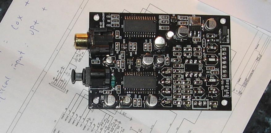

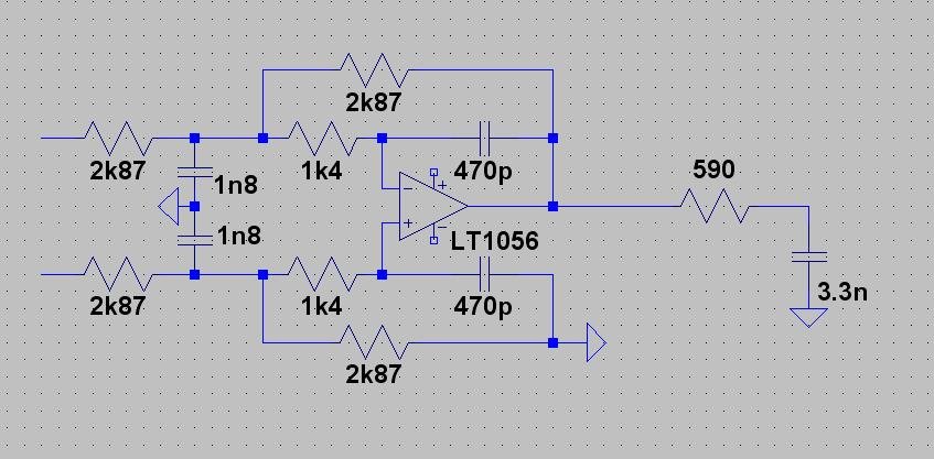

οι 4 πυκνωτές στις εξόδους του dac περισσεύουν = γεφυρώνονται.. επίσης η βάση του κινέζου για τον τελεστικό είναι κάκιστης ποιότητας (δεν υπερβάλλω), ενώ κατά τα γνωστά το αναλογικό φίλτρο που υλοποιεί είναι "τρία πουλάκια κάθονται" (ασύμμετρο) -γι'αυτό άλλωστε κ η αλλαγή τελεστικών χωρίς άλλες επεμβάσεις δεν έχει ιδιαίτερο νόημα.. ενώ η αλλαγή του φιλτρου με κάτι σαν αυτό ίσως (εν αναμονη των υλικών από digikey) να "βοηθησει".. όπου αυτό: συμμετρικό χαμηλοπερατό bessel 3ης τάξης με fc 60khz..
και η πλακέτα σε full stripdown στο αναλογικό...

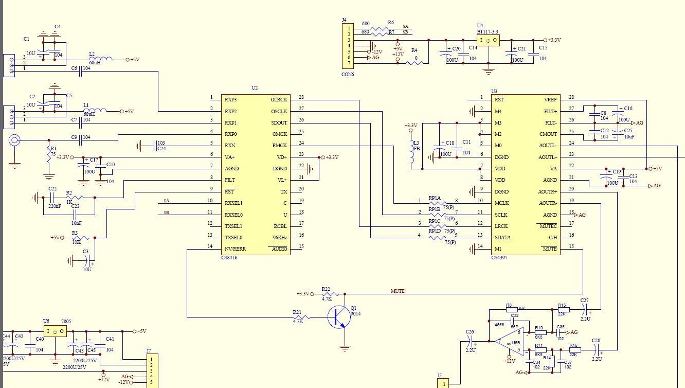

το φίλτρο θα το υλοποιήσεις πάνω στην ίδια πλακέτα? (πχ με την βαση του opamp κολλημένη και (μερικά από) τα υπόλοιπα στοιχεία στον αέρα? (ρωτάω γιατι δεν εχω δει το σχεδιαγραμμα του "μαμά" αναλογικού)

Ναι βασικά πάνω στην πλακέτα με smd υλικά, ενώ η αντίσταση 590Ω απο την έξοδο του τελεστικού στην έξοδο γίνεται συμβατική, κάτω από την πλακέτα. Οι 3n3 ειναι κ αυτοί smd κ θα πάνε εκει που είναι τώρα οι r28/29 (δεν φαίνονται στο σχηματικό, είναι 100k από τη έξοδο προς τη γη)
θεωρητικά δεν πρέπει να έχει ιδιαίτερο offset, αν έχει θα μπουν πολύστροφα trimmer πάνω στο brown dog adapter και θα μηδενιστεί..
