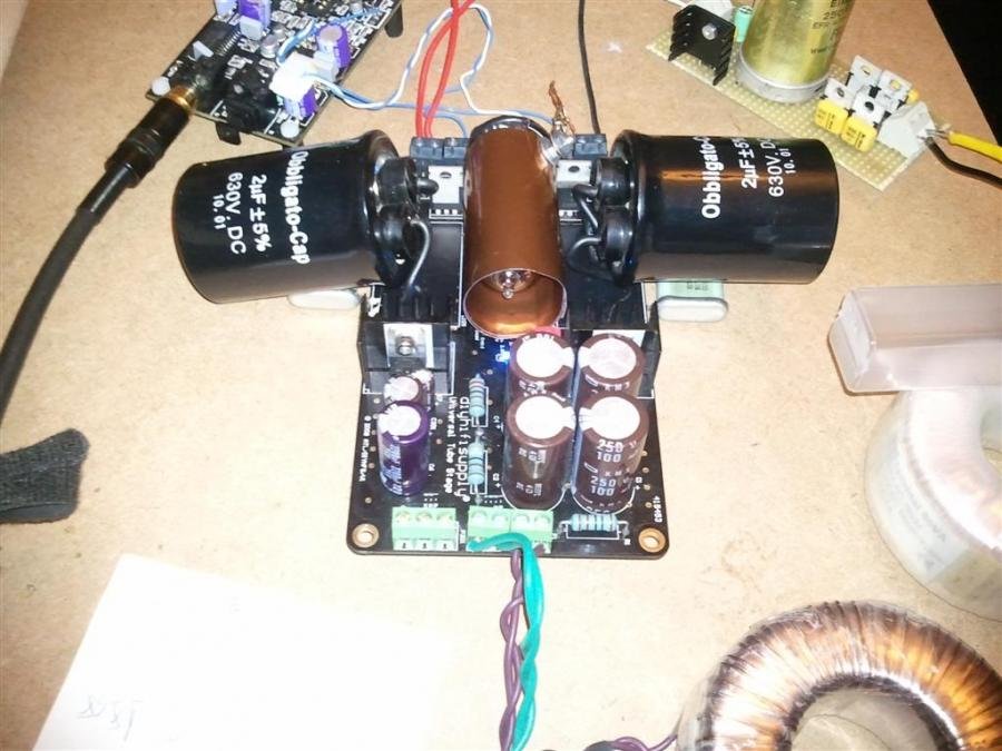

λοιπον το θεμα πρεπει να ειναι παραμορφωση και οχι θορυβος. Εβαλα το αυτι μου στο tweeter και τα λυπηθικα, εχει τεραστιο θεμα στις υψηλες συχνοτητες προφανως. Εχει μπει τροφοδοσία με super reg αρα απο εκει ειμαστε ενταξει.

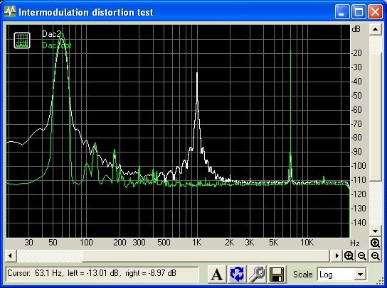

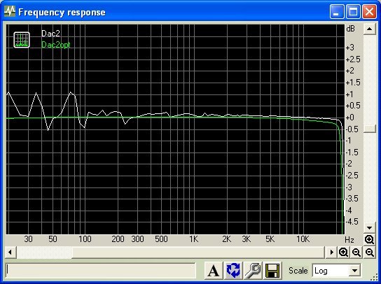

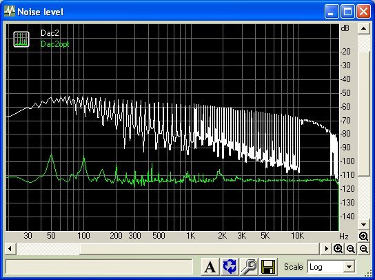

Πρόβλημα με την coax είσοδο. Προσέξτε μετρήσεις συγκριτικά optical και coaxial. Στην ομοαξονική (εκτός από τα τσάφ τσουφ που μου κάνει σε κάθε αλλαγή track πετώντας στιγμιαία το woofer έξω) παρουσιάζει και την παρακάτω συμπεριφορά. Τι μπορεί να φταίει ? να τά χει φτύσει το receiver? Και γιατι με την οπτική δουλευει μια χαρά?
