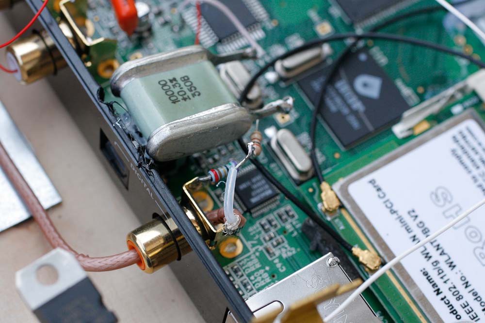

Αποφασισα να το βαλω σε κουτι και να αρχισω να το κλεινω το θεμα σιγα-σιγα. Ξαναεκανα τις μοντες με νορμαλ υλικα και ειμαι ικανοποιημένος. Εχω προσθεσει και το λαμπατο σταδιο και παιζει μια χαρα. Παραμένει ενας θορυβος που ακουγετε μονο απο τα τουιτερ οταν υπαρχει σημα αλλα δεν με απασχολει ιδιαιτερα, αν παρολα αυτα εχετε καμια ιδεα πειτε την. Τελος αν υπαρχει απλο σχεδιο για την τροφοδοσια του ριξτε το γιατι στο νήμα χάνεσαι πια.
Για την αλλαγη του βισματος της spdif πρεπει να προσεξω κατι ιδιαιτερο? Εκτος απ το να ειναι 75Ω. Κοντα καλωδεια, θωρακισμενα κτλπ.
Τελος θα παρω το αναλογικο σημα κατευθειαν απο το chip μιας που η πιστες εχουν γινει σ@τ@. Ειναι καλυτερο μιας που το κανω να τραβηξω και την γειωση απο εκει η οχί?

Γιωργο ευχαριστω αλλα τελικα με προλαβαν οι εξελιξεις. Το Σ/Κ εκανα δοκιμαστικα τροφοδοτικο σε διάτρητη και ειδα διαφορα, οποτε πηγα σε παραγγελια ενος σουπερ regulator για να φτιαχτει κατι ποιο ποιοτικο που θα μεινει.
Χθες δε εκανα bypass τους πυκνωτες του λαμπατου και ανεβηκε ενα σκαλι ακομα, δραματικη αλλαγη στο ευρος της σκηνης.

αντικατεστησα αυτους που ειχε επανω με αλλους obbligato, τα βαρελάκια του λαδιού και ως bypass επανω τους εβαλα δυο silver mica 0,1μ. Οι τελευταίοι δε έχουν πλάκα γιατί είναι +- 0,3 %, τα έδωσαν όλα οι Ρωσοι.
