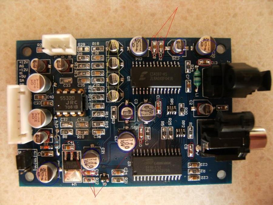

Μετά απο πολύ καιρό που έχω αυτο το dac σκέφτομαι να το "σφάξω" και εγω σιγά σιγά.
Οπως φαίνεται στην φωτο εκεί που εχω μπλε κύκλο θα βάλω os-con , θα αφαιρέσω οτι υπάρχει στον κίτρινο κυκλο,
στον κόκκινο κύκλο θα βάλω αυτούς και πριν τα rca 2 scr .
Τι λέτε και εσείς? Καμία άλλη πρόταση?

Καλημερα φιλε μου
Παρα πολυ καλη η αποφαση σου να το σφαξεις, πραγματικα αξιζει
Τα παραπανω ειναι πολυ καλες βελτιωσεις με μια επιφυλαξη
για τους wima οτι ισως δεν χρειαζονται. Προτεινω να αντικαταστησεις με oscon οπωσδηποτε
τον c2 εφοσον χρησιμοποιεις την οπτικη και να βαλεις οσο γινεται
μεγαλυτερο πυκνωτη ( πολυ) στον c21 και σε αυτον που ειναι αριστερα του. Εδω δε χρειαζεται τοσο πολυ oscon οσο χρειαζεται μεγεθος πυκνωτη
Ειναι οι πυκνωτες τροφοδοσιας της πλακετας πριν και μετα τη σταθεροποιηση των 3,5v. Εγω εδω βαζω απο ενα nippon 4700uf 25v
Με τα παραπανω θα ακουσεις πολυ θετικες διαφορες προς μια κατευθυνση
υψηλου επιπεδου και με τη βοηθεια μιας πολυ καλης τροφοδοσιας.
Καλες μοντιφιες
Γιωργος

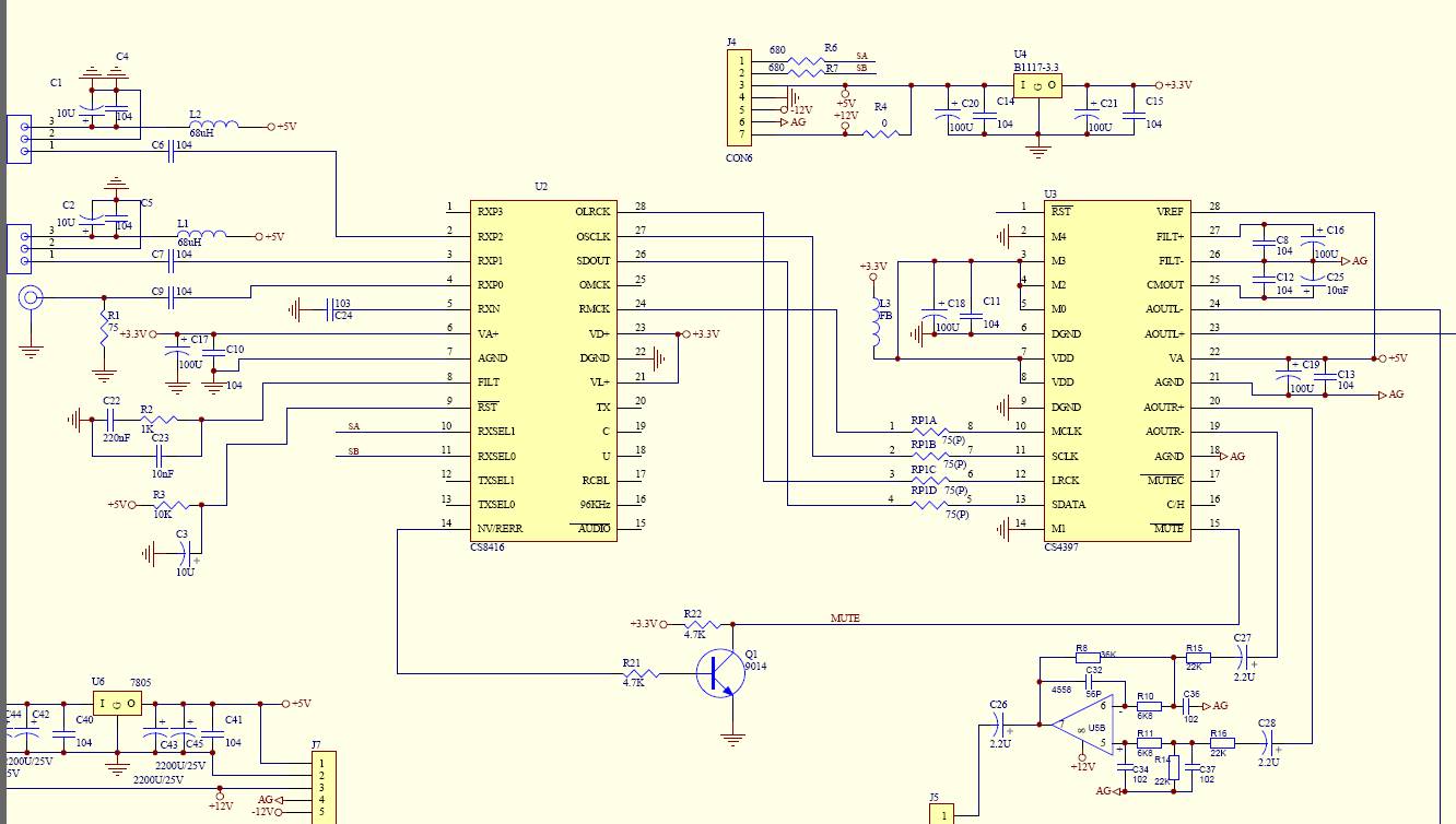

λοιπόν ...
c16 - bipolar
c8 - mkp
τρομερή αλλαγή στο ύφος όλου του dac .. πρόκειται για μέρος εσωτερικού φίλτρου του dac , όσο μεγαλώνει η χωρητικότητα του c16 τόσο παίζει πιο μαλακά και πιο μουντά συνάμα , η εταιρεία προτείνει 100 μφ εγώ κατέληξα σε 130 mf bipolar mcap ,
c19 η αναλογική τροφοδοσία 5v ,, ότι καλύτερο έχετε ( black gate , elna silmic , elna cerafine .. ) 3300mf παρέα με ένα mkp 100-500 nf
c18 ψηφιακή τροφοδοσία oscon 200- 500 mf
c7 τροφοδοσία του δέκτη elna cerafine .. όλα τα λεφτά
πριν και μετά το reg 3300 black rubycon παρέα με 300nf mkp
γενική τροφοδοσία 6 elna silmic 3300mf έκαστος
σημαντικότατη αλλαγή στην είσοδο του spidf ο c9 100mf mkp
το έχω ξεσκίσει κάνα 2 μήνες τώρα έχει κουρελιαστεί το πλακετάκι από τα πειράματα
οπότε συνιστώ τις παραπάνω αλλαγές ανεπιφύλαχτα
επίσης με ευαίσθητο σύστημα τσιμπάτε κατευθείαν μέσω των εξόδων του dac με 2 mkp και βουρ στον ενισχυτή
εάν όχι βάλτε μια τρίοδο σε ακολουθία καθόδου , όπως συνιστά και το τρελοκομείο ο λαμπιζατορας , είναι μια χρυσή τομή χάνοντας ελαφρά λεπτομέρεια και συνάμα κερδίζοντας σε δυναμικά
την ψείρισα την μαϊμού μέχρι εκεί που δεν φτάνει και πιστεύω ότι δεν σηκώνει άλλη βελτίωση
συμπέρασμα ...
βοκαλάκια φωνές , έγχορδα όλα τα λεφτά .. ίσως ότι καλύτερο έχω ακούσει
εικόνα βάθος σκηνή ελαφρά ρηχή και αρκετά μπροστά .... αυτό είναι προβληματάκι ...
χαμηλό υπέρ του δέοντος ..
μεσαία περιοχή παρ όλες τις φωνάρες χωλαίνει ελαφρά στην γενική νοοτροπία και σε κάποιες ηχογραφήσεις ακούγεται σκληρό και κουραστικό
αυτά και αυτά ,, με τα δικά μου αυτιά :ears:
Χώστε τα σε κάτι καλύτερο από MKP.
Όσα περισσότερα τόσο καλύτερα.
Το σήμα περνάει από εκεί.
Εγώ του έβαλα τέσσερις Mundorf Supreme 3,3μF (balance γαρ)
