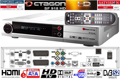

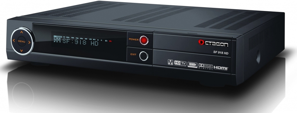

OCTAGON SF 918 HD
Έχω στα χέρια μου τον OCTAGON SF 918 HD βλέπε φώτο. Μετά την άρνηση όλων μου των δεκτών ΑΜΙΚΟ και του ΑRGUS HIGHSPEED να δώ φώς στα κανάλια της ΕΡΤ στις 39Ε ο δέκτης αυτός ίσως να δώσει λύση.
Είναι κάποιος εδώ που να έχει η να γνωρίζει αυτόν τον δέκτη για να μας πει αν παίζει τα κανάλια της ΕΡΤ στις 39Ε?
