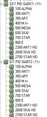

Δορυφορικά παρόλο που δεν έχουνε ανεβεί τα κανάλια τα HD η πληροφορίες τον καναλιών HD με το epg ενσωματωθήκανε μαζί με τα υπάρχοντα στον δορυφόρο 3Ε που πάνε στους επίγειους σταθμούς σε όλη την ελλάδα .
Channel 21/2300
Service Name: ANT1 HD
Provider Name: DIGEA
Transport Stream ID: 106 (0x006a) 562.0 MHz
Channel 26/2600
Service Name: SKAI HD
Channel 27/2700
Service Name: STAR HD
Descriptor: Service List Descriptor
Service: 2300 (ANT1 HD) digital television service
Service: 2600 (SKAI HD) digital television service
Service: 2700 (STAR HD) digital television service
Descriptor: Private Data Specifier Descriptor
Private Data Specifier: Unknown
Descriptor: User Private Descriptor: 0x83
Logical channel 21 = MPEG service 2300 (ANT1 HD)
Logical channel 26 = MPEG service 2600 (SKAI HD)
Logical channel 27 = MPEG service 2700 (STAR HD)
