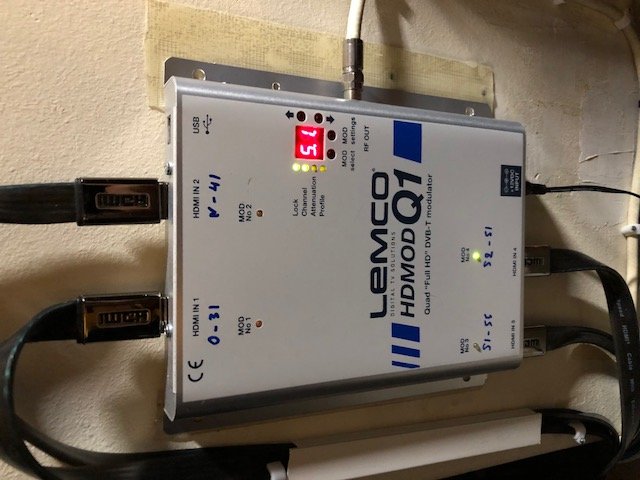

Εγκατέστησα HDMI Modulator στην εγκατάσταση του σπιτιού μου (μαιζονέτα) με σκοπό να έχω ψηφιακό δορυφορικό σήμα και στις δύο τηλεοράσεις μου(σαλονι στο ισόγειο και κρεβ/ρα στον όροφο). Η μία tv αυτή του ορόφου, μία smart SONY λαμβάνει τα HD δορυφορικά κανάλια με πολύ ωραία HD εικόνα, όμως η δεύτερη TV του ισογείου που είναι η κατά τα άλλα πολύ καλή Panasonic Plasma G10 των 50 ιντσών μετά την εγκατάσταση του ως άνω HDMI Modulator (ANGA MODHD-101) ΔΕΝ μπορεί να κανει λήψη του δορυφορικού σήματος και η εικόνα έχει πολλά σπασίματα (δεν βλέπεται). Ο τεχνικός μου είπε ότι το σήμα φτανει καλά στην τηλεόραση και φταίει η παλαιότητα της tv και απαιτείται ειδική ρύθμιση του software (αν γίνεται) του HDMI Modulator για την συγκeκριμένη tv.Υπάρχει λύση για το πρόβλημα η απλά δεν γίνεται τίποτα, ευχαριστώ.
Φυσικα και δεν φταιει η παλαιοτητα της tv...
Αν θες να εχεις κεφαλι ησυχο προτιμησε ενα lemco που ειναι και Ελληνικο...
