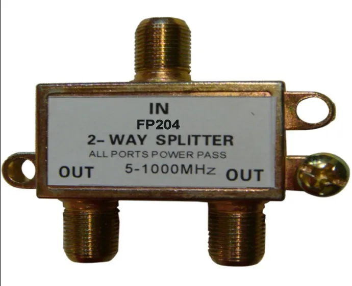

καλησπερα παιδες..
αν πάρω αυτό
και βαλω στο οut του splitter τα 2 rf out απο τα modulators και απο το in δωσω στην tv θα παιζουν και οι δυο συχνοτητες απο τα modulators?
