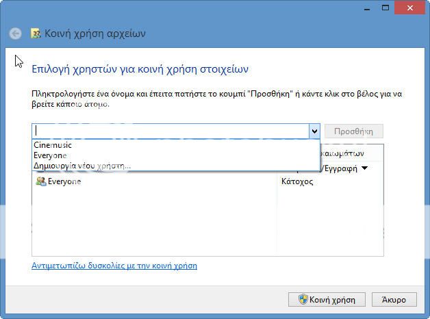

Ξεθάβω το θέμα λίγο.. Όντας χρήστης ubuntu τα τελευταία χρόνια εγκατέστησα το Σάββατο τα win 8.1 pro. Μετά από πολυωρο ψάξιμο στο internet και άπειρες ρυθμίσεις δεν έχω καταφέρει ακόμη να βρω τρόπο να κάνω share οποιονδήποτε φάκελο από το pc στο μηχάνημα. Έχει κανείς ανάλογη εμπειρία; Μήπως είναι κάτι τόσο απλό που μου διαφεύγει δλδ...

Τελικα τα καταφερα.
Οσο και να αλλαζα την ασφάλεια και τα δικαιωματα προκοπή δεν υπηρχε.
Ακολουθησα τις συμβουλές των παρακάτω λινκ με πιο σημαντική την λεπτομέρεια...
Step two: Locate and click "Choose homegroup and sharing options." You are now on the "Change Homegroup settings" window. In this window, click "Leave the homegroup..." A warning will pop up. Go ahead and click "Leave the homegroup."
http://forum.kodi.tv/showthread.php?tid=63116
http://www.mpcclub.com/forum/showpost.php?p=229134&postcount=34
Ακύρωσα κωδικούς από το Pc και δημιούργησα νέο φακελο δικτιού από το dune πληκτρολογώντας με το τηλεκοντρόλ ( χάλια φαση) την ip του pc και τον φακελο που ηθελα να εχω πρόσβαση.
Αυτό το εκανα γιατι πλεον μεσω της επιλογής δικτιού που εχει το dune δεν μπορω να δω από smb το pc μου.
Αναγκαστικά πρεπει να δημιουργηθεί νεος φάκελός δικτύου πατωντας στο τηλεκοντρόλ ( ενω βρισκομαι στην home screen ) το pop up menu .
Το Yadis δεν επηρεάζεται από αυτή την διαδικασία

Αντρέα καλησπέρα μετά από καιρό. Έχω περάσει πλέον σε Win10, με αναβάθμιση από τα 8.1. Έχεις περάσει στα 10; Να δοκιμάσω να ακολουθήσω το link που είχες ποσταρει;
Εφόσον δεν είχες πρόβλημα με τα 8.1 δεν θα έχεις ούτε με τα δεκαρια.
Το μόνο που ίσως χρειαστεί να αλλάξεις είναι η χρήση password για σύνδεση συσκευών στο δίκτυο ( αυτό απενεροποιησε το)
