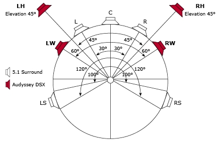

Ιδανικά στο ίδιο ύψος τα wide.
Θα βρεις διάφορες θέσεις τοποθέτησης αναλόγως κατασκευαστή, η Dolby προτείνει τα δικά της, η DTS το ίδιο.
Εγώ βρίσκω ιδανικό στην τοποθέτηση αυτό εδώ που ακολουθεί τα στανταρ ITU και στην πράξη προσθέτει επιπλέον ηχεία:
