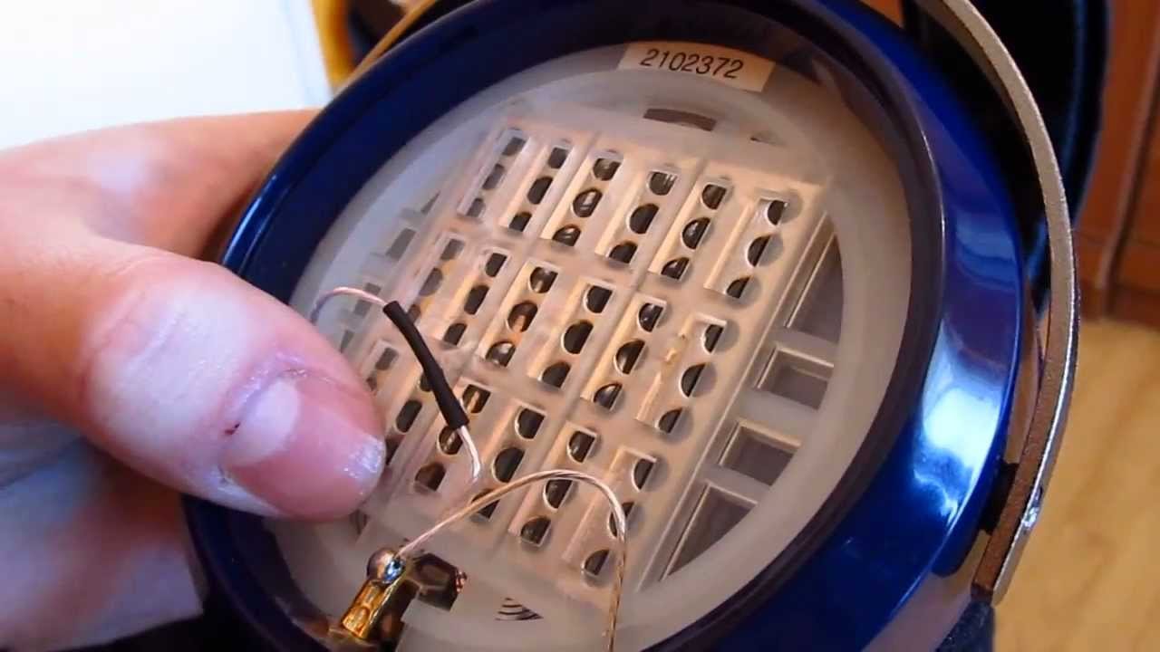

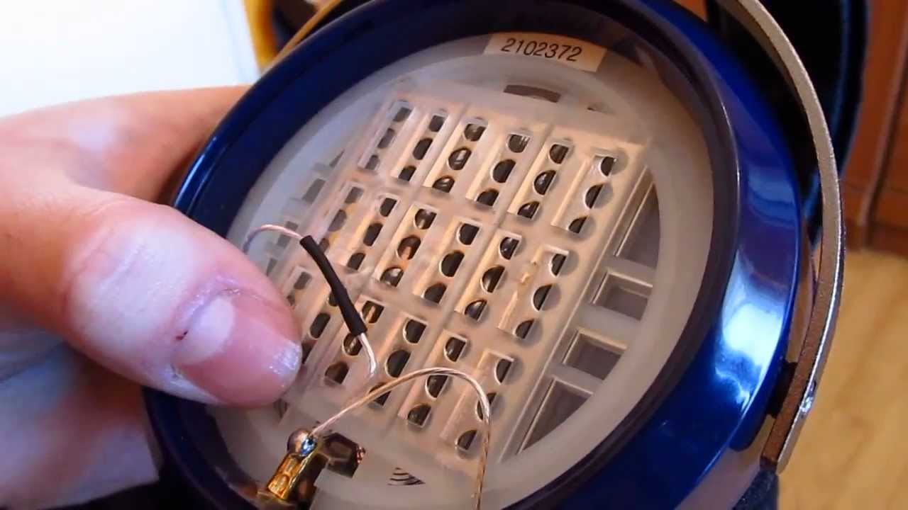

Λοιπόν, μπορείς ανετότατα να ανοίξεις τις μονάδες, να αφαιρέσεις τα microSMC βύσματα και να φορέσεις μονοκόμματο (υπερ-εύκαμπτο) OCC καλώδιο, σαν αυτό που είχα προτείνει (και χρησιμοποιήσει στα 6άρια). Θα είναι σαν να φοράς ασύρματα ακουστικά.
https://www.youtube.com/watch?v=ssB6r-V9v_U
