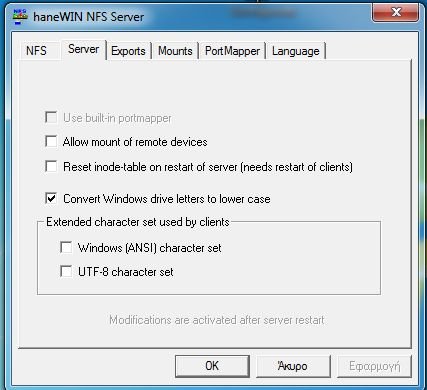

Λοιπόν στο ΠιΣί:
εγκατάσταση, τρέξιμο και:
αυτό επέλεξα για σιγουριά (?)

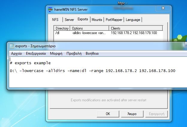

πατήστε στο "edit export files" και πάμε:
έχω κάνει το D:\ ολόκληρο σαν shared, και του έχω δώσει όνομα dl
το range είναι για το ποια ΙΡ θα έχουν πρόσβαση, μάλλον δεν χρειάζεται αλλά έτσι και αλλιώς σε αυτά είναι τα ΜΡς μου
το alldirs μάλλον επίσης δεν χρειάζεται.

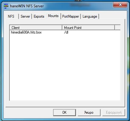

Στο HiMedia τώρα:
πάμε στο NFS, στο shortcuts, add (πράσινο πλήκτρο) και έβαλα το 192.168.178.39:/dl , είναι η ΙΡ που έχει το ΠιΣί με τα nfs shares και έτσι είναι η μορφή για το όνομα (dl) που είχα δώσει πριν.
Αν όλα πήγαν καλά, αυτό θα δείτε...
