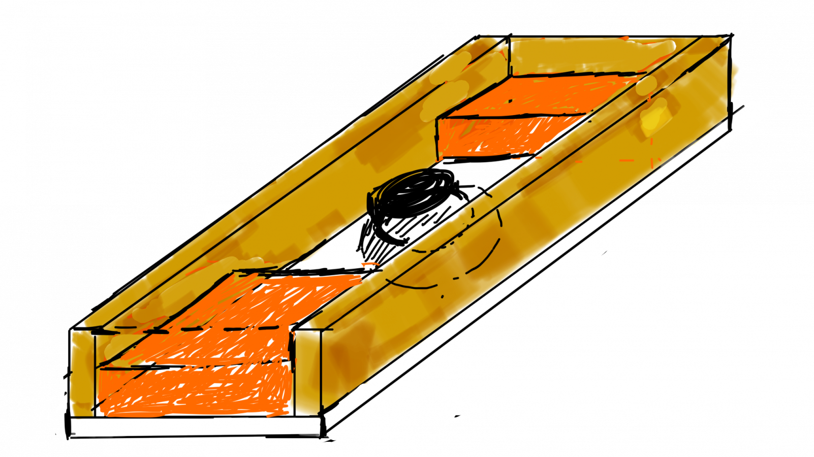

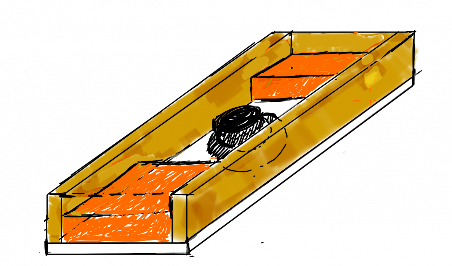

Η τωρινή κατάσταση έχει ως εξής (kudos στα notes του iOS για το artwork :D ). Η γυψοσανίδα είναι κρεμασμένη από τα δοκάρια, και το ηχείο πιασμένο στη γυψοσανίδα. Υπήρχε μόνωση από πριν (πορτοκαλί χρώμα) σε όλο το μήκος,την οποία την κόψαμε γύρω από το ηχείο (λίγο επειδή δεν ξέραμε τι ακριβώς είναι και αν είναι εύφλεκτο, λίγο γιατί φοβήθηκα ότι θα το μπουκώσει, λίγο επειδή θα στριμωχνόταν πολύ και θα πιέζονταν τα components). Δεν καλύπτει η μόνωση όλο το ύψος του cavity.
Οπότε ή βρίσκω καπάκια που καλύπτουν το ηχείο, η ξαπλώνω πάνω του κάτι σαν Denim (ή κάτι άλλο ασφαλές αντί για πετροβάμβακα).

Άρα γυρνάμε σε εκίνο που έλεγα πριν. Στην πράξη θές κάτι από πίσω, ίσως και περιμετρικά, για να μειώσεις το leakage του ήχου. Ακόμα και το ξάπλωμα του Denim θα βοηθήσει.
Τώρα για τον φόβο του πετροβάμβακα και αν θα σε... σκοτώσει, βάλε εκείνο που σε κάνει να αισθάνεσαι καλύτερα. Είμαστε σε φάση που πετάμε «προβλήματα» από πάνω μας και όχι να προσθέτουμε κι άλλα, έστω κι αν είναι στο πίσω μέρος του μυαλού.
Για να βάλεις in-ceiling πάντως, δεν είναι μεγάλος κόπος. Κι αν υπάρχει κάποιο θέμα με αντηχήσεις γιατί θα είναι ελεύθερα μέσα σε γυψοσανίδα, απλώς θα βάλεις από πίσω λίγο πετροβάμβακα και θα το αφήσεις έτσι.
Λύσεις υπάρχουν.

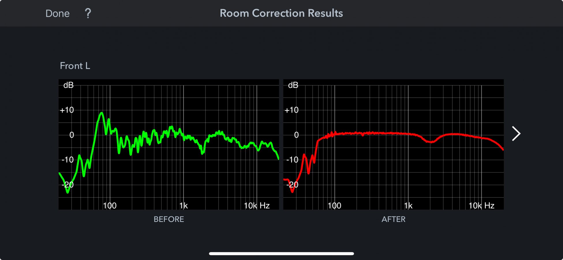

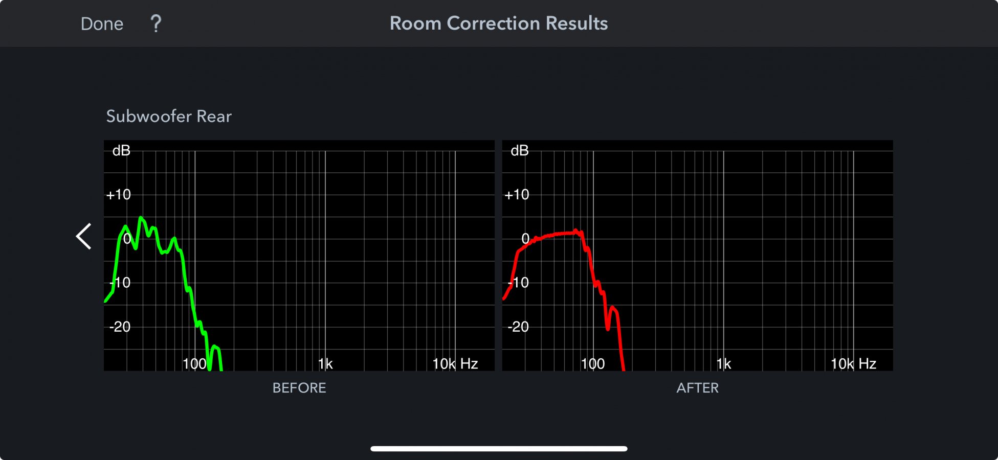

Τελικά αγόρασα το app, έκανα ένα αρχικό calibration, αλλά δεν καταλαβαίνω και πολλά. Οι καμπύλες φαίνονται ωραίες και flat, αλλά δεν ξέρω πως πρέπει να αντιμετωπίσω πράγματα όπως το midrange compensation/target sound options/multiEQ filter frequency range. Τα crossover σταθερά τα υπολογίζει λίγο περίεργα (Πχ στα μπροστά οροφής δίνει 60 και στα πίσω 40(!), τις αποστάσεις όχι τέλεια, αλλά αυτά γίνονταν και στο onboard του Denon.

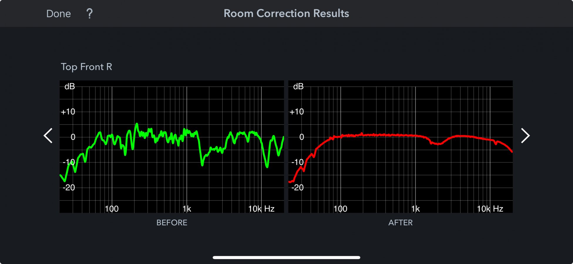

Σε όλα τα left (FL, SL, SBL, TFL, RFL) η καμπύλη είναι περίπου στο ίδιο trend, έχω λίγο ανώμαλη συμπεριφορά κάτω από τα 100Hz, που ίσως έχει να κάνει με το ότι αριστερά μου δεν υπάρχει τοίχος (συνεχίζει το σαλόνι αριστερά για άλλα 5 μέτρα). Η δεξιά μεριά φαίνεται πάντα πιο smooth. Πχ:
Front Left

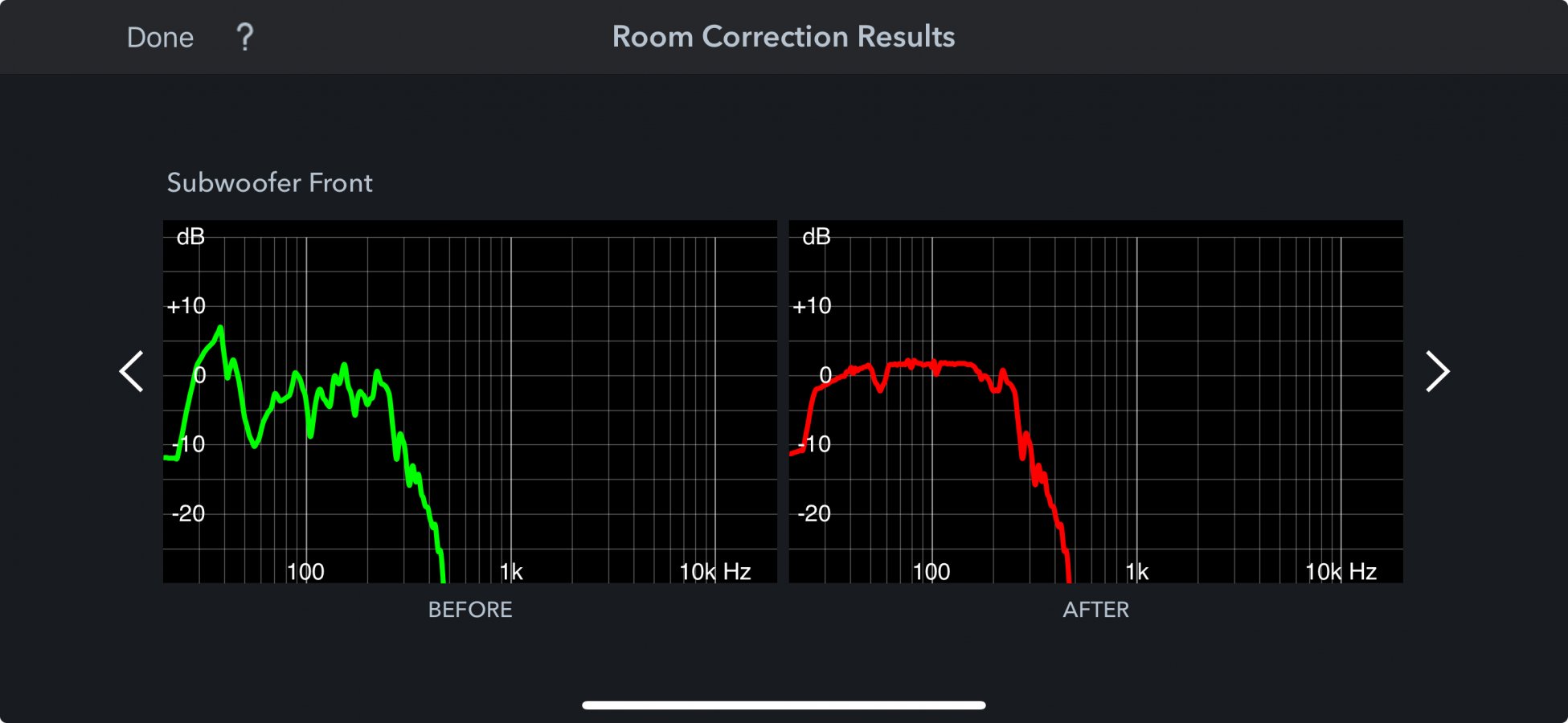

Στα subs (που είναι τοποθετημένα και τα δυο στη δεξιά πλευρά, μπρος και πίσω, είμαι ως εξής:
Μπροστά:
Πίσω:
Καμιά πρόταση;
Σε ό,τι αφορά τα πίσω οροφής, είναι λογικό να παίρνουν ενίσχυση από τον πιο κοντινό πίσω τοίχο σε σχέση με τον εμπρός.
Τις αποστάσεις λογικά θα τις βγάζει διαφορετικά στα subwoofer. Αυτό γίνεται γιατί επί της ουσίας αυτός είναι ο τρόπος να προσθέσει χρονοκαθυστέρηση σε σχέση με τα ηχεία. Δεν το πειράζεις για την ώρα, κανονικά αυτά τα τσεκάρεις κατόπιν με το REW.
Το midrange compensation συνήθως εγώ το βγάζω, εδώ όμως βλέπω ότι τα ηχεία έχουν στην κανονική τους (μη διορθωμένη) απόκριση ένα περίπου τέτοιο dip στο crossover τους. Βασικά κάπου στα 1500Hz είναι, ως συνήθως με τα Klipsch.
Εύκολο να το βγάλεις off και να το ξαναβάλεις on και να ακούσεις πως παίζει καλύτερα σε εσένα.
Ο άλλος πιο δύσκολος τρόπος είναι να το βγάλεις off και να το «σχεδιάσεις» στο curve editor του app. Προτείνω να συνδέσεις ένα mouse στο tablet για περισσότερη ακρίβεια στις κινήσεις όταν χρησιμοποιείς τον curve editor. Με το δάχτυλο είναι λιγότερο ακριβές (με το mouse επίσης θέλει λίγη προσπάθεια για ακρίβεια, αλλά είναι καλύτερα).
Το εμπρός sub έχει ένα μεγάλο dip κάπου στα 55Hz και επίσης ένα λίγο πάνω από τα 100 (110?) το οποίο και μάζεψε όσο μπορούσε. Αυτό μοιάζει με room mode (ή node που λένε κάποιοι). Αυτό μάλλον με διαφορετική τοποθέτηση λύνεται.
Το πίσω το βλέπω περιέργως να κόβει απότομα κάπου λίγο πριν τα 80Hz και στο διορθωμένο επίσης στα 80Hz. Μήπως σε αυτό έχεις ενεργοποιήσει κατά λάθος κάποιο Low-pass φίλτρο επάνω στο sub?
Τα crossover εννοείται ότι θα τα αλλάξεις από το app. Αν δεν ήταν αυτό το λίγο περίεργο που κάνει το πίσω sub, στην υπόλοιπη εικόνα μοιάζει να μπορείς να το βάλεις (σε όλα) στα 80Hz.

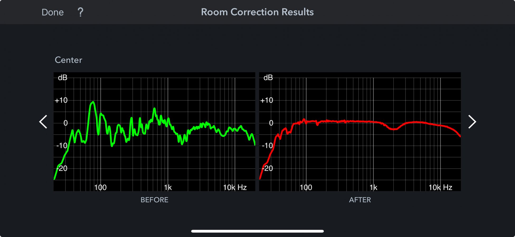

Το κεντρικό δεν το είδαμε βέβαια. Να ξέρεις πάντως ότι ελεύθερο το κεντρικό κάνει λιγότερα σκαμπανεβάσματα στην απόκριση απ' ό,τι να το έχεις μέσα σε ράφι.
Reactions: Maestro
Άρα το crossover πρέπει να πάει κάπου εκεί που σταθεροποιείται η original καμπύλη και οριζοντιώνεται (χοντρικά πάντα); Επίσης, έχει νόημα να κάνω bypass τις αποστάσεις μέσα στο app;
Το κεντρικό είναι αντίστοιχο:

Χοντρικά ναι. Το κόκκινο διάγραμμα να ξέρεις ότι είναι smoothed και είναι prediction απόκρισης κατόπιν της διόρθωσης. Κανονικά πρέπει να τσεκάρεις με το REW (εγώ δεν το κατέχω αυτό).
Γενικά το crossover αποφεύγουμε να το βάζουμε εκεί που υπάρχει βύθιση. Στο κεντρικό, επειδή συνήθως δεν είναι το ίδιο ικανό ως ηχείο με τα υπόλοιπα, ο κανόνας είναι προς τα πάνω (μετά δηλαδή) και όχι προς τα κάτω (πριν δηλαδή) στο σημείο που έχει ενέργεια το ηχείο.
Τις αποστάσεις δεν θα τις πείραζα εγώ. Μόνο με τσεκάρισμα με άλλο μετρητικό για να κάνεις τις απαραίτητες διορθώσεις. Γι' αυτό μπαίνεις στα χωράφια του calibration και όπως καταλαβαίνεις είναι άλλο ball-game εκεί.

Όντως είχε πειραχτεί cutoff διακόπτης στο πίσω sub. Ξαναέκανα λοιπόν ένα calibration επι τούτου. Οι αποστάσεις τελικά είναι οκ μετρημένες (εκτός των subs προφανώς), έφτιαξα και τα crossover, βέβαια στο νέο calibration για κάποιο λόγο είναι λίγο πιο ανώμαλες οι after καμπύλες (κάνουν ένα έξτρα βυθισματακι).
