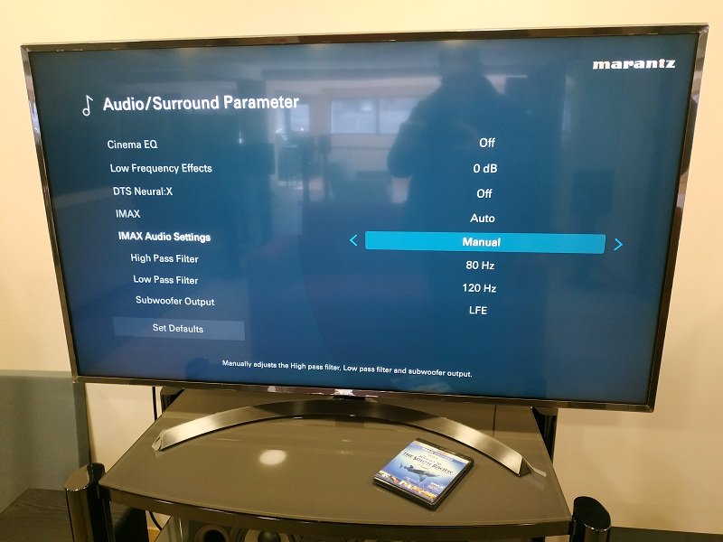

Πριν από λίγο στον Cinema 50...
Επομένως είναι όπως το έγραψα. Μπορείς να θέσεις σε IMAX Enhanced το crossover, manually. Και εδώ επιπλέον είναι διαφορετική η ρύθμιση για το low-pass και hi-pass φίλτρο.
Μια υποσημείωση που δεν ξέρω αν αφορά την επεξεργαστική ισχύ στο συγκεκριμένο μοντέλο (αδελφός του 3800Η της Denon).
Τον έχω να παίζει με δύο preset ηχείων. Στο 1 preset Audyssey, στο 2 preset με Dirac. Την επιλογή για το crossover στο IMAX την επιτρέπει στο preset του Audyssey. Στο preset που έχω βάλει το Dirac, δεν ανοίγουν οι επιλογές αυτές.
Reactions: Maestro
Γι' αυτό άφησα το δισκάκι το συγκεκριμένο να φαίνεται στη φωτογραφία που είναι IMAX Enhanced.
