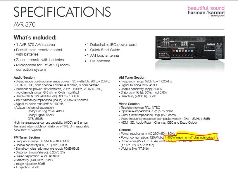

Εντάξει και στα Vardus 500 μπορείς να πας αφού λες ότι θα μπουν σε μεγαλύτερο χώρο μετά απλά θα τα γαργαλάει λιγότερο ο όποιος ενισχυτής τα οδηγεί εκτός και βάλεις κανα τερατάκι όπως αυτό της φωτογραφίας
ή πάρεις κάποιον με pre outs και τους βάλεις κανά τελικό,ακόμα και επαγγελματικό.

Aυτος εκτος οτι εχει 900 ,εχει τροφοδοτικο 440W πως μπορει να αποδοσει 1405W maximum;
Re: Home Cinema TrueHD μονο για ταινιες για συνδεση με το Desktop Pc Blu-ray
Έχεις δίκιο σ'αυτό.Δεν είχα προσέξει τις φωτογραφίες.Δεν ξέρω μήπως αναφέρεται στην στιγμιαία ισχύ που μπορεί να αποδώσει ο μετασχηματιστής ή κάτι άλλο εννοεί.
Μήπως ξέρει κάποιος άλλος να μας πει?
Πάντως τα 120w idle μου φαίνονται πάρα πολλά για να έχει 440w maximum!

Δεν ξερω τι λεει το manual η' τα χαρακτηριστικα στο site,εγω τα 440W τα διαβασα πανω στο τροφοδοτικο του κανοντας ζουμ στο πισω μερος του ενισχυτη :)
Έχει διακοπτικό τροφοδοτικό.
