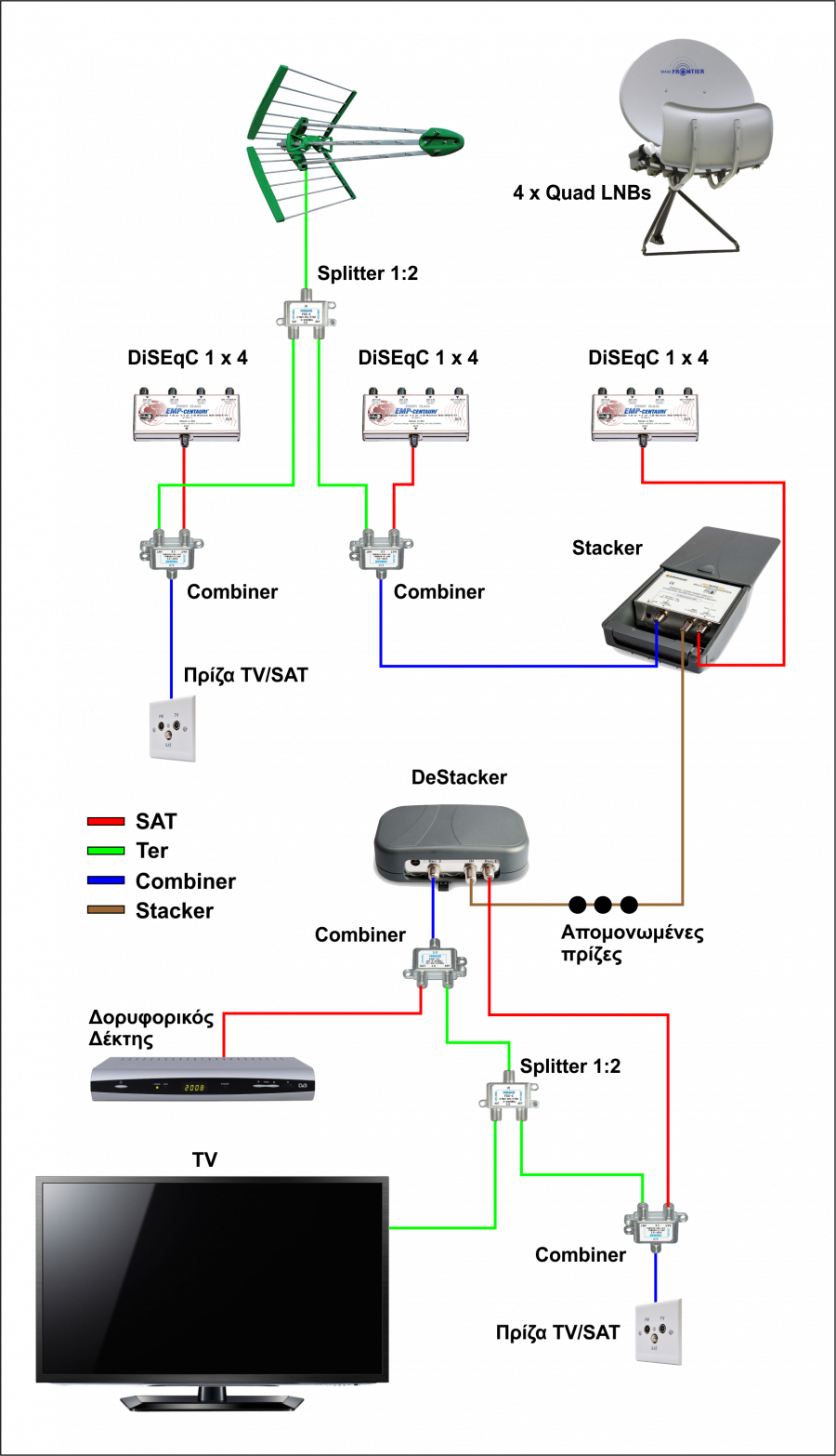

Μια άλλη επιλογή είναι να εκμεταλλευτείς το καλώδιο που κατεβαίνει για την TV (εφόσον είναι απευθείας cable από την κεντρική επίγεια εγκατάσταση στο διαμέρισμα σου), π.χ βάζεις εκεί τον Hot Bird 13E και αφήνεις στο άλλο cable ανεξάρτητο τον Eutelsat 9B-9E για COSMOTE TV,
Οπότε ψάχνεις για τους αντίστοιχους διακόπτες που συνδυάζουν επάνω (ταράτσα) και διαχωρίζουν κάτω (διαμέρισμα) τα σήματα τηλεόρασης και δορυφορικής ως “2 Way TV Signal Mixer Satellite Coaxial Combiners Cable Switch for ANT SAT VHF UHF Diplexer Combiner Splitter”.
Σε διαφορετικη περίπτωση κατεβάζεις 2ο καλώδιο που είναι και η φθηνότερη λύση ανεξάρτητα για κάθε δορυφόρο σε 9Ε και 13Ε.
Δες τη φώτο παρακάτω…
Reactions: theox
SatZepper σε υπερ ευχαριστω για την προσπαθεια σου να μου εξηγησεις λεπτωμερως τι μπορω να κανω .Θα προτιμησω τη λυση με το καλωδιο της TV βαζοντας 2 splιtter tvsat (5- 2400 mhz) το ενα πανω το αλλο κατω και θα περασω απο κει τον 13Ε και την TV.Το προβλημα που υπαρχει ειναι οτι η TV κατεβαινει μεσω ενισχυτου ιστου (τροφοδοτικο κατω ενισχυτης ταρατσα) και απο το τροφοδοτικο παει η μια εξοδος στην ΤV στην κουζινα και η αλλη εξοδος εκει που εχω την COSMOTE και τον decoder TIVUSAT.Αρα δοκιμαζω να αφαιρεσω εντελως τον ενισχυτη και το τροφοδοτικο και να δω τη σταθμη και ποιοτητα σημα εχω κατ ευθειαν το καλωδιο και μετα να πραξω αναλογως.Σε μονοκατοικια μενω απλως τα καλωδια ειναι μεσα στον τοιχο Π αντως σε ευχαριστω πολυ για τις ιδεες σου .
