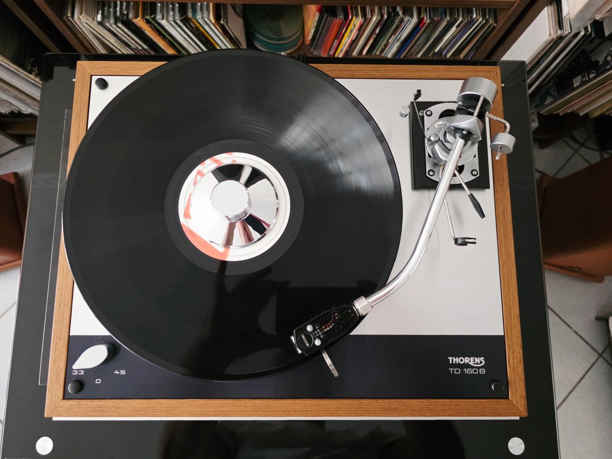

Το πικαπ βρέθηκε στο Βέλγιο και ειναι το 160b mk2 με τον sme 3009.

Όταν ανοίξαμε εδώ την κούτα του Βέλγου μείναμε σχεδόν άφωνοι από την κατάσταση του πικάπ!
Ήταν "χαρτί" που λέμε.. όταν δε είδα και την mc audio technica, είπα "δεν μπορεί.. λάθος θα έκανε ο γαλλόφωνος..."

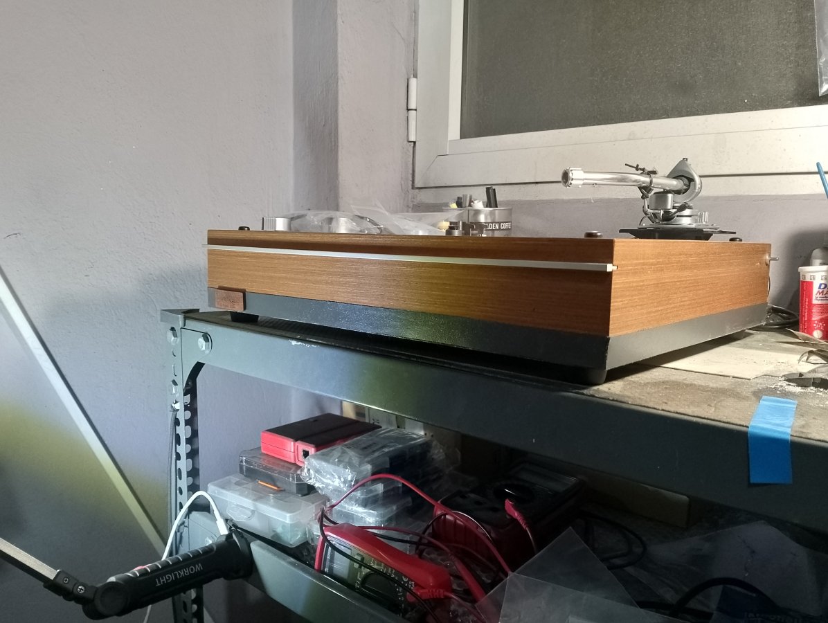

Κάποια στιγμή ήρθε η ώρα του..

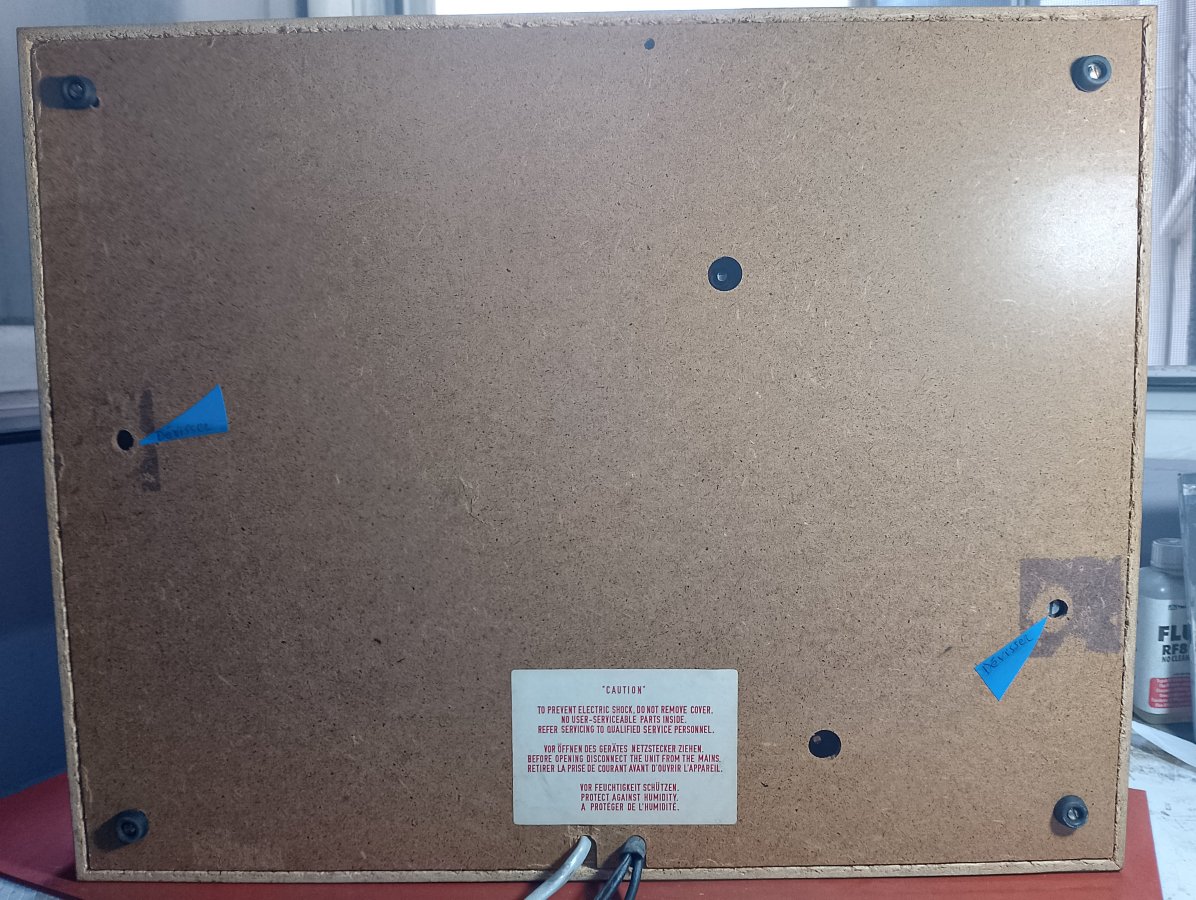

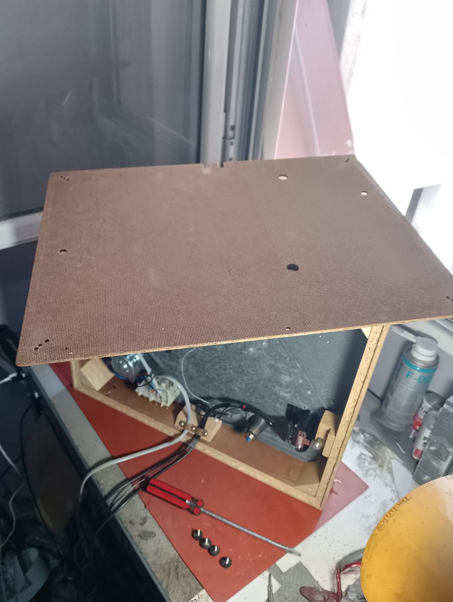

Το 1ο που μου έκανε πολύ άσχημη εντύπωση ήταν η κάτω βάση με τα ..ποδαράκια του.
Πεπιεσμένο χαρτί ;; χαρτόνι ;;; κάτι τέτοιο...
Αν είναι δυνατόν τέτοια πικαπάρα να "κάθεται" σε αυτά τα σκ@τούλια...
Και σε αυτή την φλουδίτσα βάση
Είχα ήδη οργανώσει στο μυαλό μου τι έπρεπε να γίνει...

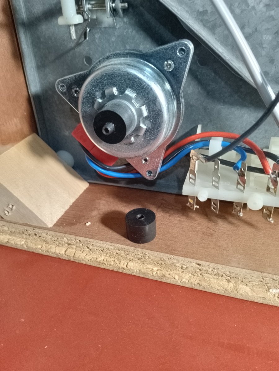

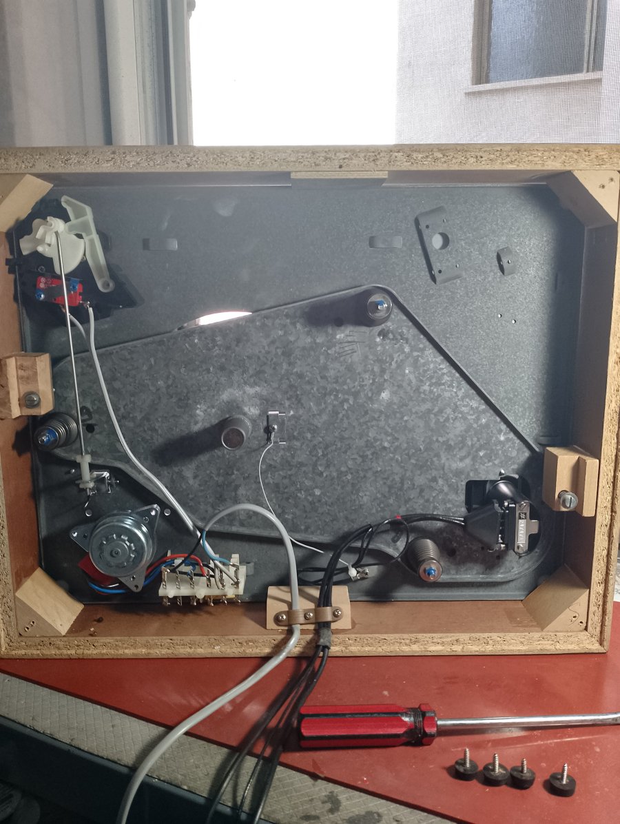

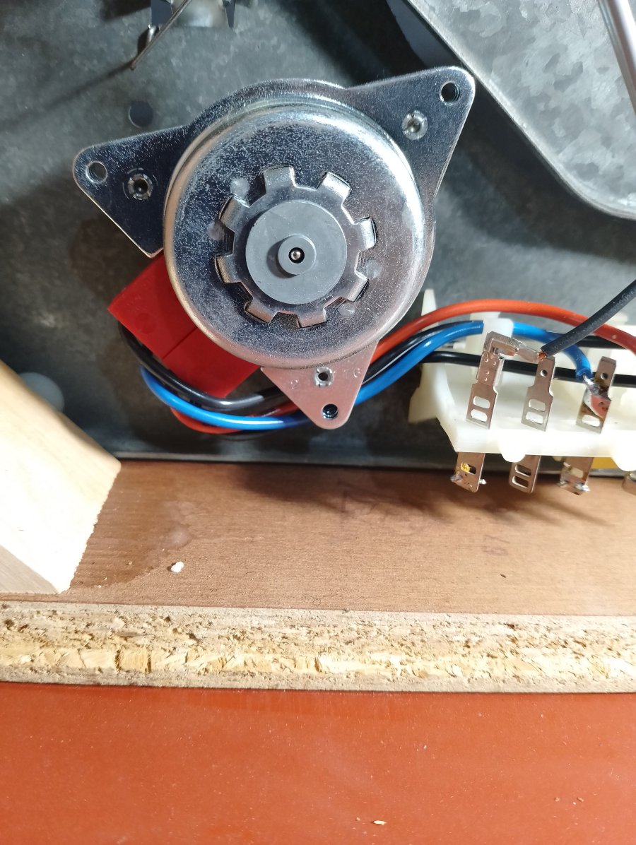

Μετά έπεσε το μάτι μου στο μοτέρ του (από την κάτω μεριά) και θυμήθηκα κάτι...
Συνεχίζεται...
Αυτό που θυμήθηκα ήταν το νήμα του Υπέρηχα...
και το antiknock που είχε βάλει στο μοτέρ του...
Τι άλλο θυμήθηκα ;;
Ότι πριν ανοίξω το δικό μου Thorens TD 160HD , είχα αγοράσει το ίδιο !
Έψαξα το βρήκα και μαζί του τα εξαρτήματα του δικού μου πικάπ .. και θυμήθηκα ότι για το δικό μου μοτέρ , ΔΕΝ έκανε αν δεν καταργούσα ένα προϋπάρχον σύστημα που ρύθμιζε την κλίση του μοτέρ για το τέντωμα ή χαλάρωση του ιμάντα του...

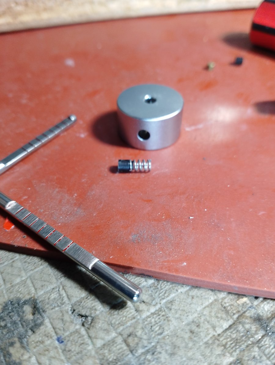

Δεν θα μπω επί του παρόντος στην διαφορά των μοτέρ, θα γίνει κάποια στιγμή ενημέρωση για αυτό στο δικό μου νήμα, αξίζει να αναφερθεί τώρα το εξής..
Έπιασα και κόπιαρα στον τόρνο (αφού έτυχε να έχω το ίδιο ακρυλικό υλικό στο εργαστήρι) το εξάρτημα του Πορτογάλου..

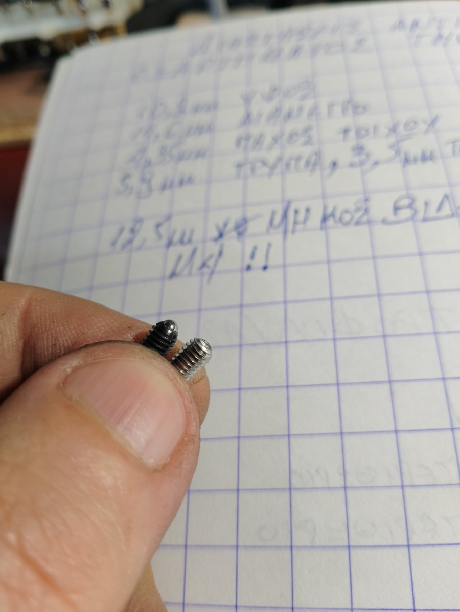

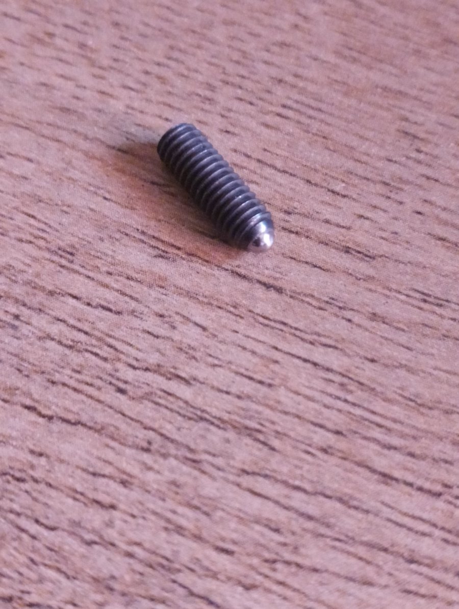

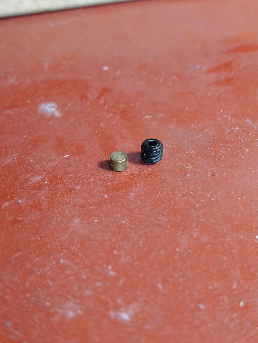

Την άλλη μέρα βγήκα παγανιά για την σκουλικόβιδα με το ελατήριο και την μπίλια:
Μην κάνει κανείς το λάθος να βάλει απλή σκουλικόβιδα σαν αυτή που κρατάω δίπλα από αυτή με την μπίλια..
Θα κάνει ζημιά στον άξονα του μοτέρ.
Τέλος πάντων, τέτοιες βίδες στα γνωστά μέρη της Αθήνας, δεν υπάρχουν.. όταν έρθει η ώρα για το δικό μου θα ψάξω ξανά, άλλωστε το μήκος θα διαφέρει.. μπορεί και το σπείρωμα..

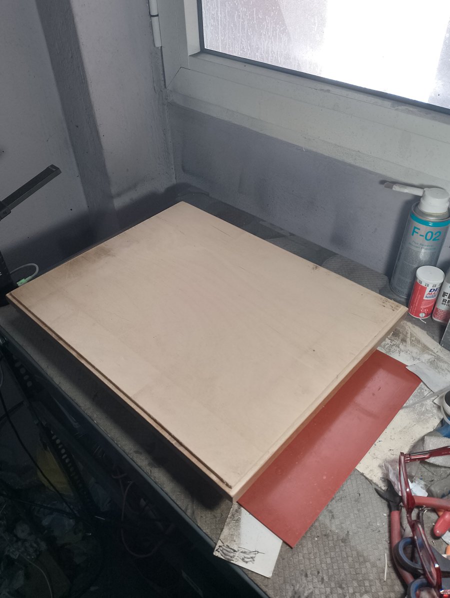

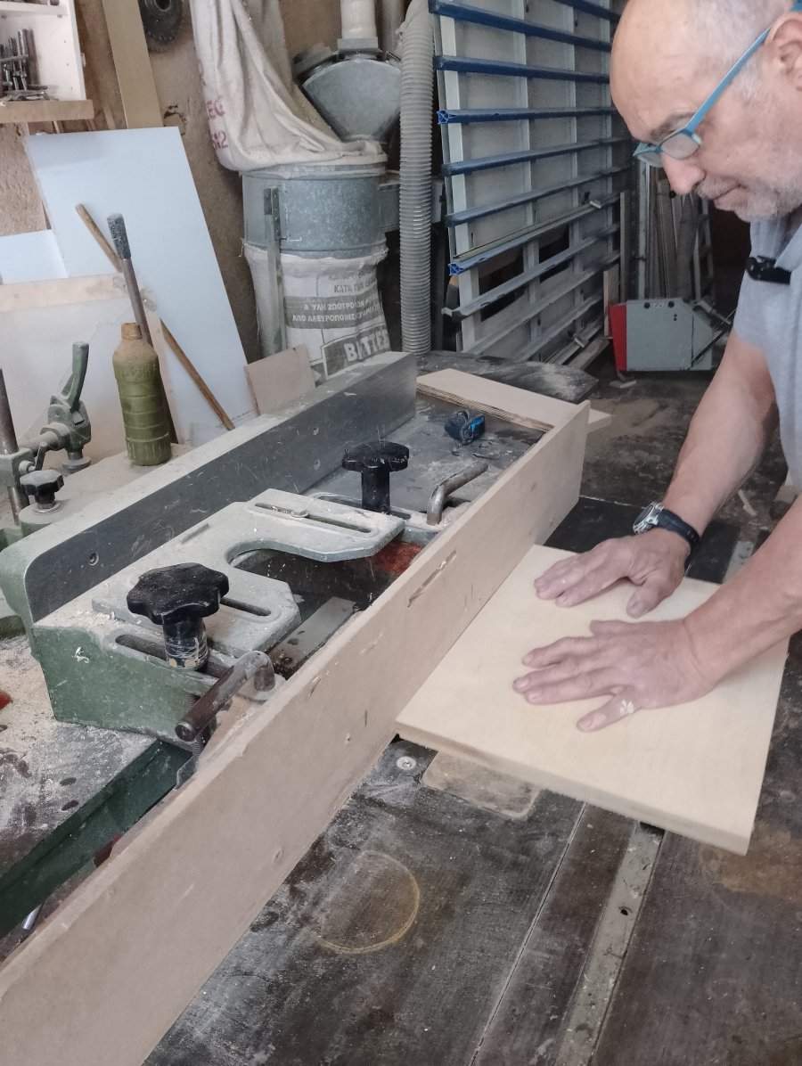

Κανείς μα κανείς δεν ήθελε να μου κόψει βάση.
Λες και την ζήτησα δωρεάν...

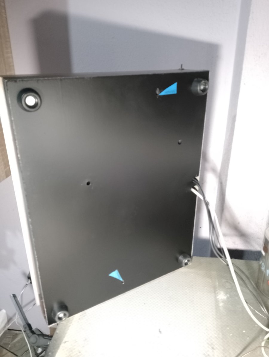

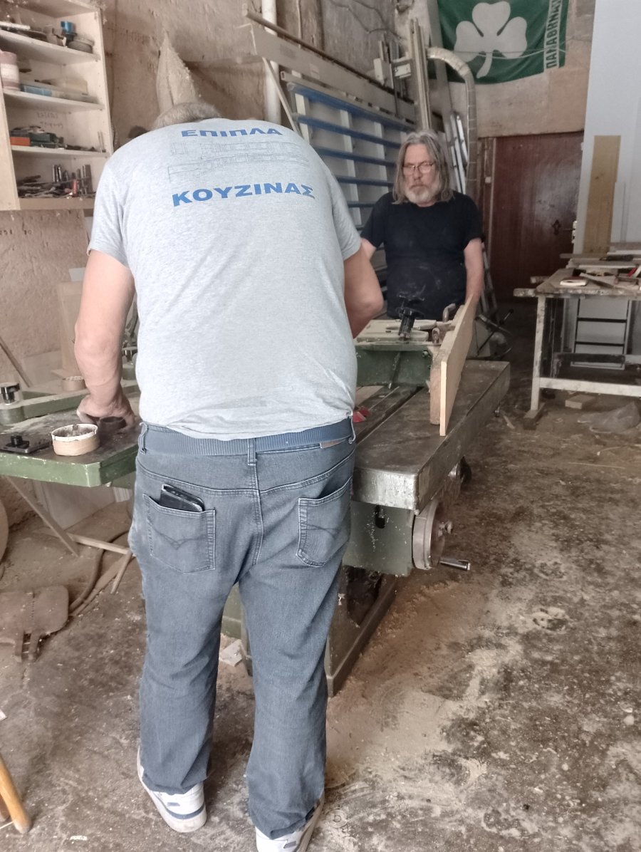

Με τα πολλά πετυχαίνω έναν ξυλουργό εδώ κοντά μου που μου είχε κάνει δουλειές παλαιότερα για τον τόρνο, το δράπανο και ντράπηκε να μου πει "όχι"
20+ χιλιοστά κόντρα πλακέ θαλάσσης στα μέτρα που του ζήτησα και με πατούρα για να μπει 5 χιλιοστά μέσα στον πλίνθο και να πατήσει στις γωνιές του..
Πιο χοντρό δεν είχε..
Να δούμε και τα μαστόρια που αντί να πάνε σπίτι για φαΐ, μου κόβουν την βάση κάτω από την σημαία τους....

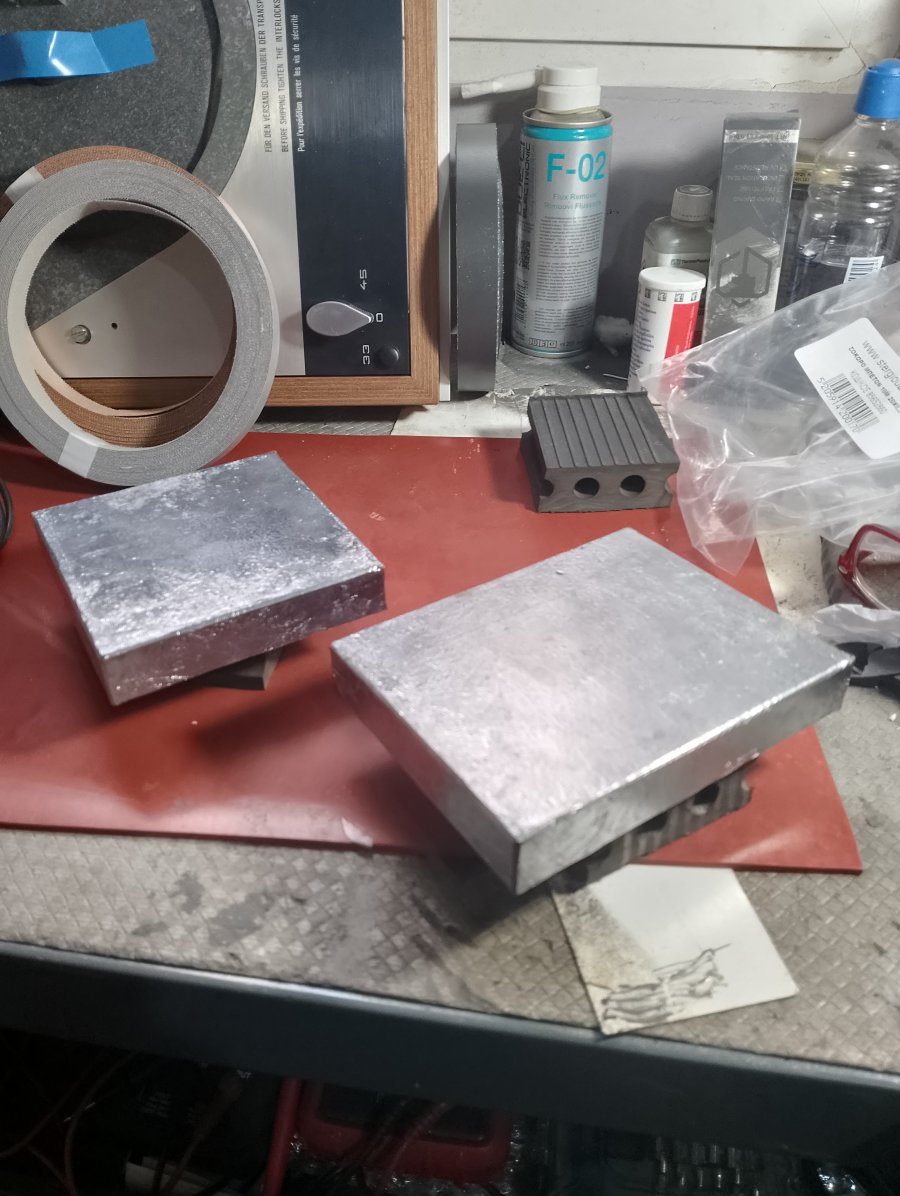

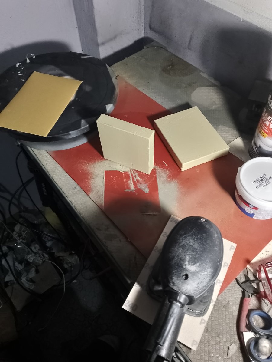

Την πήρα λοιπόν σπίτι και άρχισα τους υπολογισμούς για το που θα μπουν τα "γνωστά" βάρη χωρίς να ενοχλήσουν το παραμικρό...
Τα "γνωστά" βάρη έπρεπε να είναι σε 2 κομμάτια, κάτι λιγότερο από 6 κιλά και τα 2
Επειδή ο Δημήτρης έχει μικρό παιδί στο σπίτι, ο μόλυβδος δέχτηκε την γνωστή περιποίηση.. σουρφασέρ, βάψιμο και τα σχετικά...
Και πολλές πολλές δοκιμές πριν πάρει την τελική θέση στην βάση

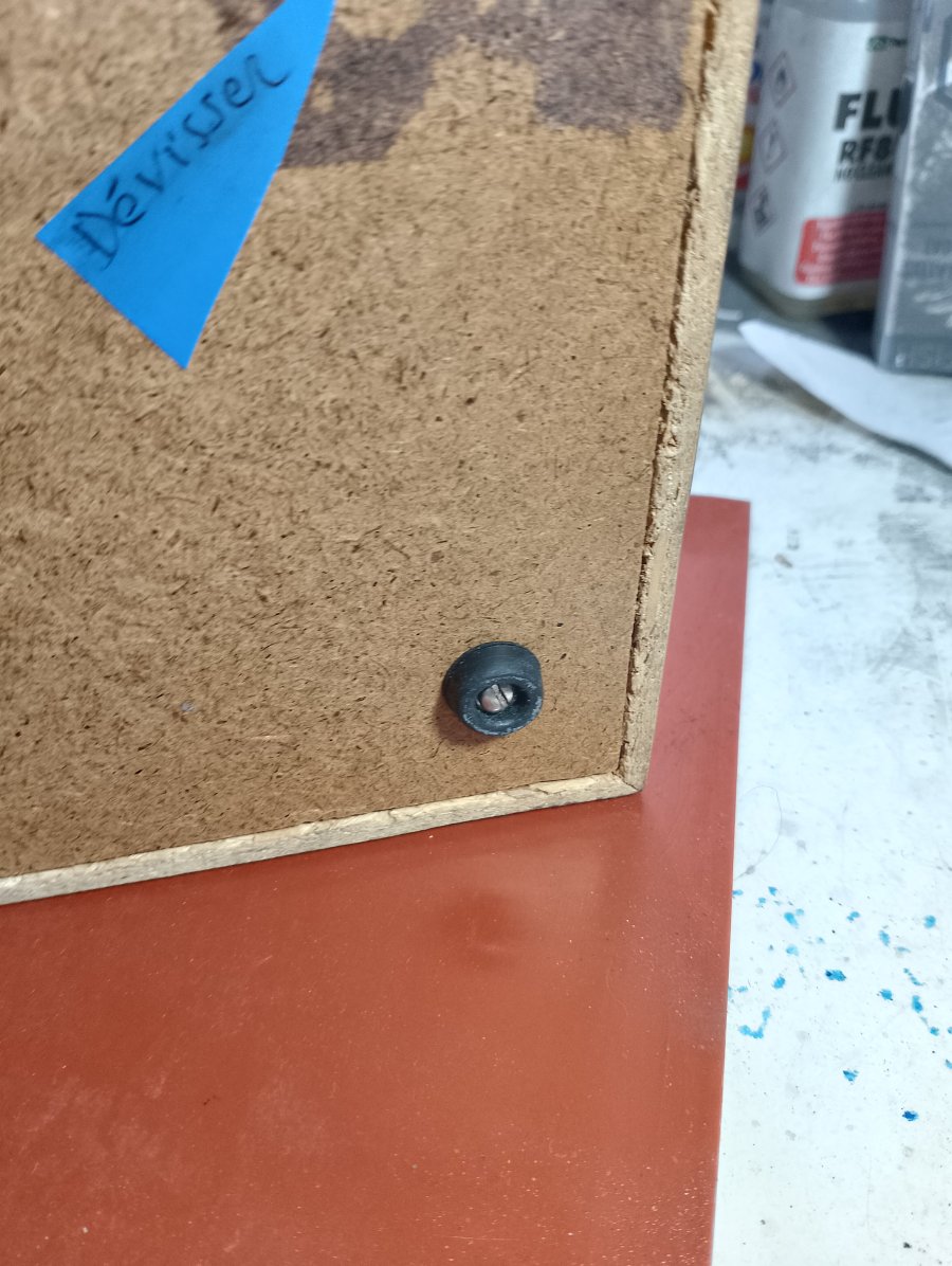

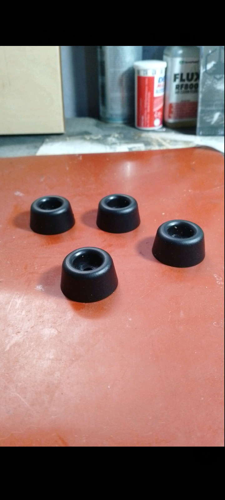

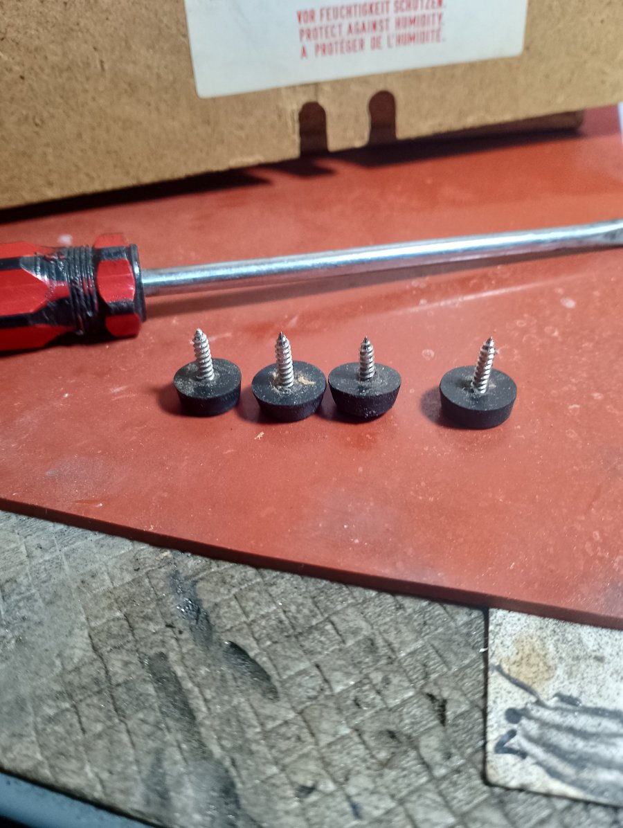

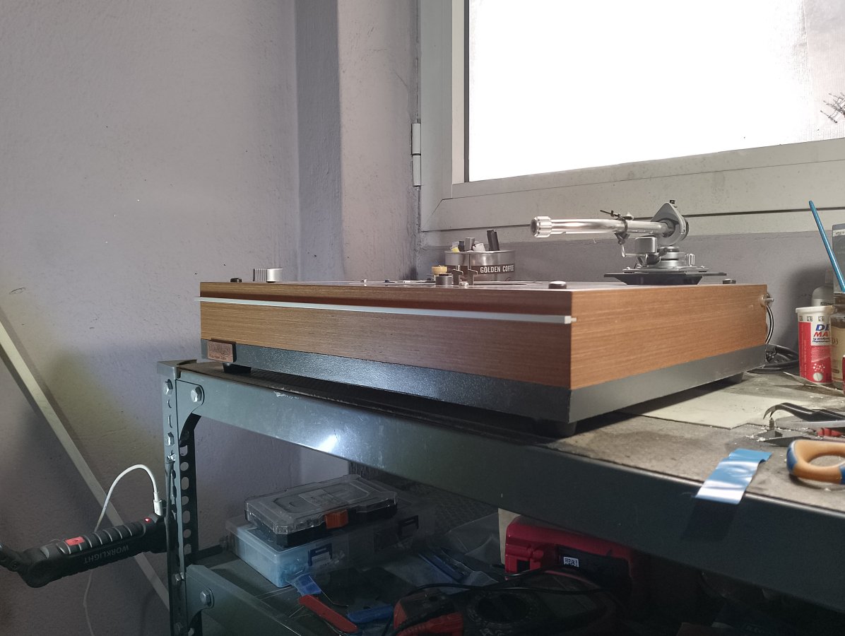

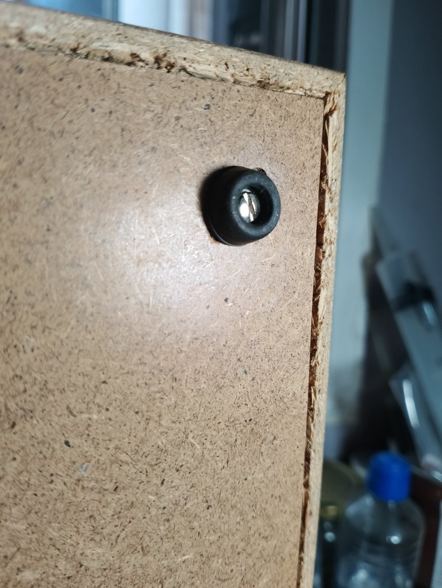

Ο Πανίκος μου ζήτησε να βάλω λαστιχένια πόδια γιατί είναι κάτι βασικό για την σωστή λειτουργία του πικάπ και της ανάρτησης του.. συμφώνησα αμέσως και ήταν λογικό..
Δεν είχα σκοπό να τα αλλάξω με μεταλλικά όπως κάνω σε άλλες συσκευές μου (που δεν είναι πικάπ βέβαια)...
Συνεχίζεται...
Πήρα λοιπόν από τον Φανό τις μεγαλύτερες λαστιχένιες που είχε, ιδανικές για το νέο βάρος του πικάπ..

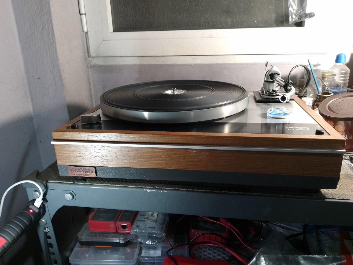

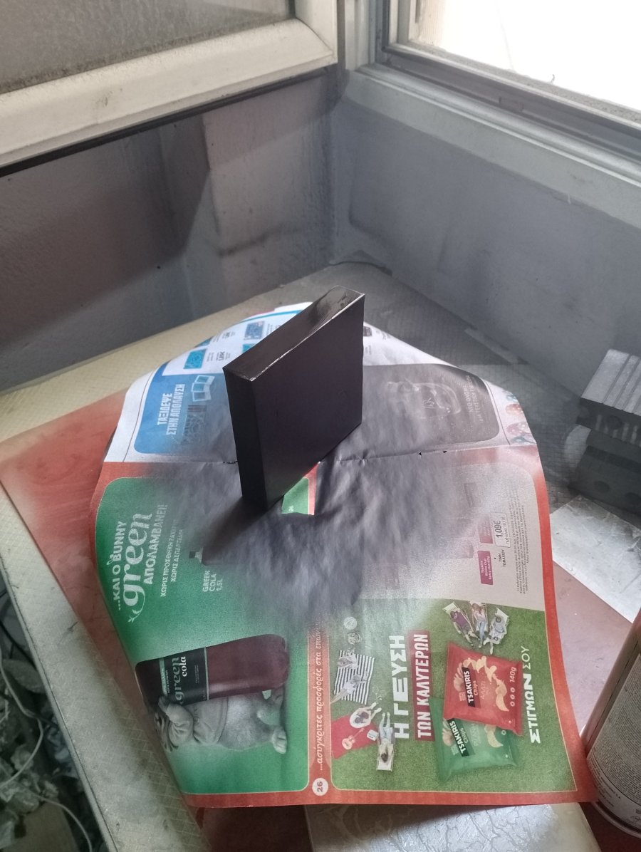

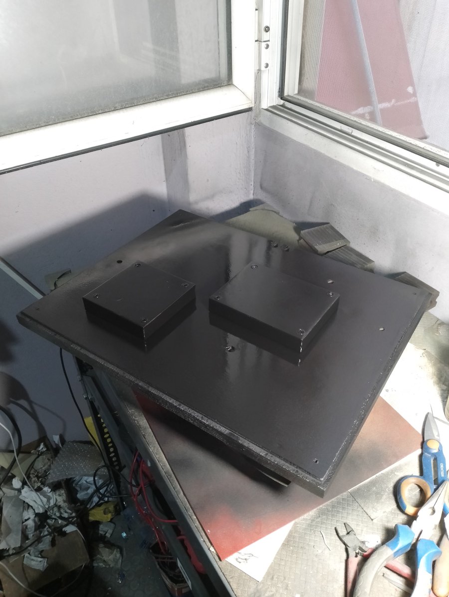

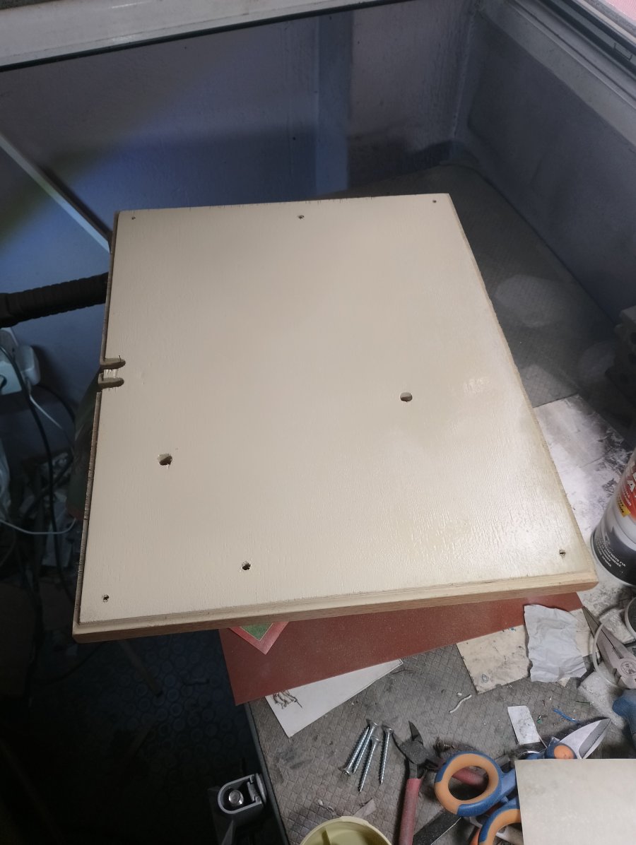

Η ίδια η βάση είχε και αυτή αρκετή δουλειά..
Έπρεπε μέχρι και οι τρύπες της να κοπιαριστούν σωστά, να βαφτεί για να αντέξει πολλά πολλά χρόνια και να είναι .. όμορφη στην τελική..
Το σόκορο που είχε βάλει στα πλάγια ο βάζελος ξυλουργός το έβγαλα με την σύμφωνη γνώμη του Δημήτρη..
Τον άφησα να το βάλει για να δω τον τρόπο.. με ξύλα δεν είχα ξαναμπλέξει..
Διάλεξε ανάμεσα από 3 , κατέληξε στο μαύρο

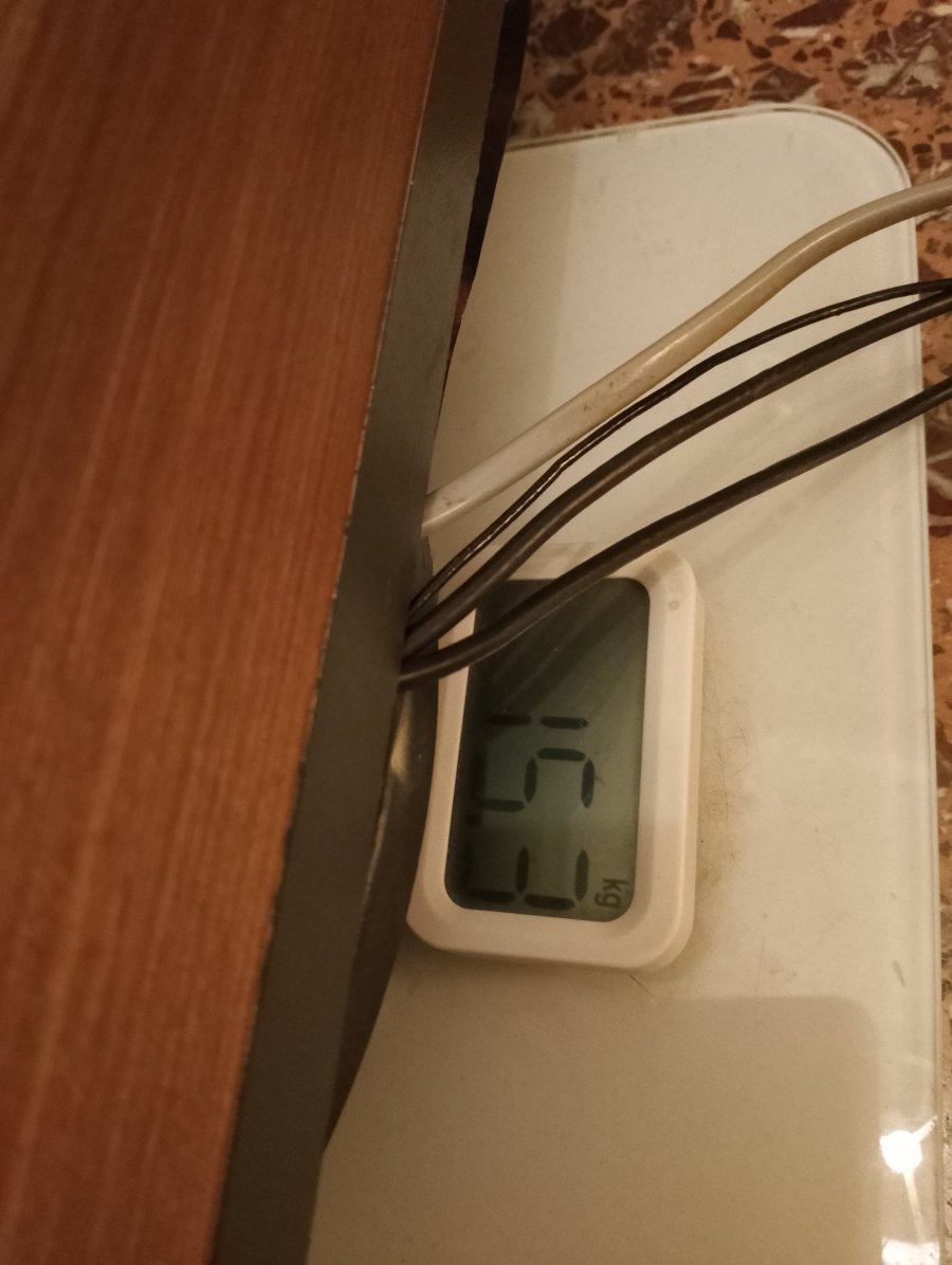

Edit..
Ξέχασα να αναφέρω το νέο βάρος του πικάπ, χωρίς το καπάκι του φυσικά, απλά χωρίς πλήρη βραχίονα:
Ναι, πάνω από 15 κιλά.
Ρίχνει στο ΜΚ2 χαλαρά.....

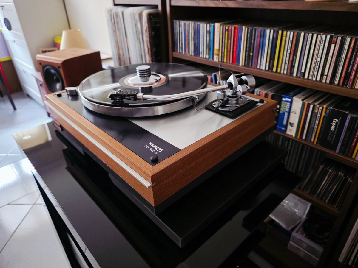

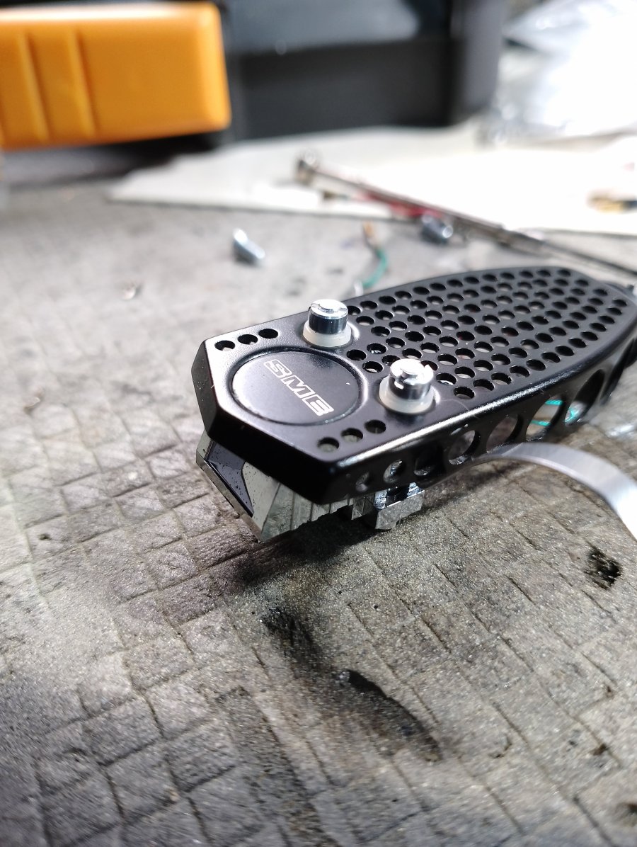

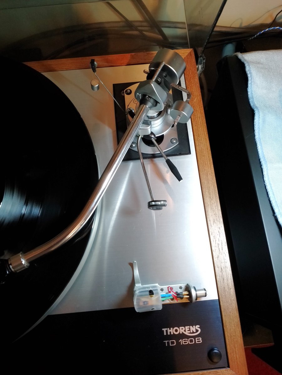

Τι ψιλολόι έχει αυτός ο βραχίονας που αν χάσεις την έβαψες.....

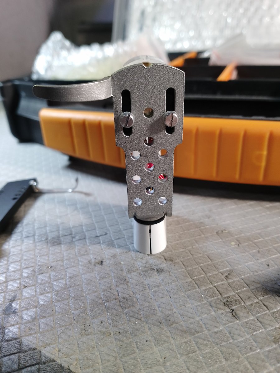

Το (universal) sme type headshell φυσικά μου αρέσει περισσότερο από το headshell των άλλων sme , το οποίο ότι και να μου λένε για μαγικά υλικά, δεν μου λέει τίποτα.
Σαν τυπικός sme χωρίς manual και Πανίκο φεύγω τρέχοντας...
Μετά τον ακούς και λες "γ@μώ και το Technics μου και τα ψηφιακά μου και ότι έχω και δεν έχω..."

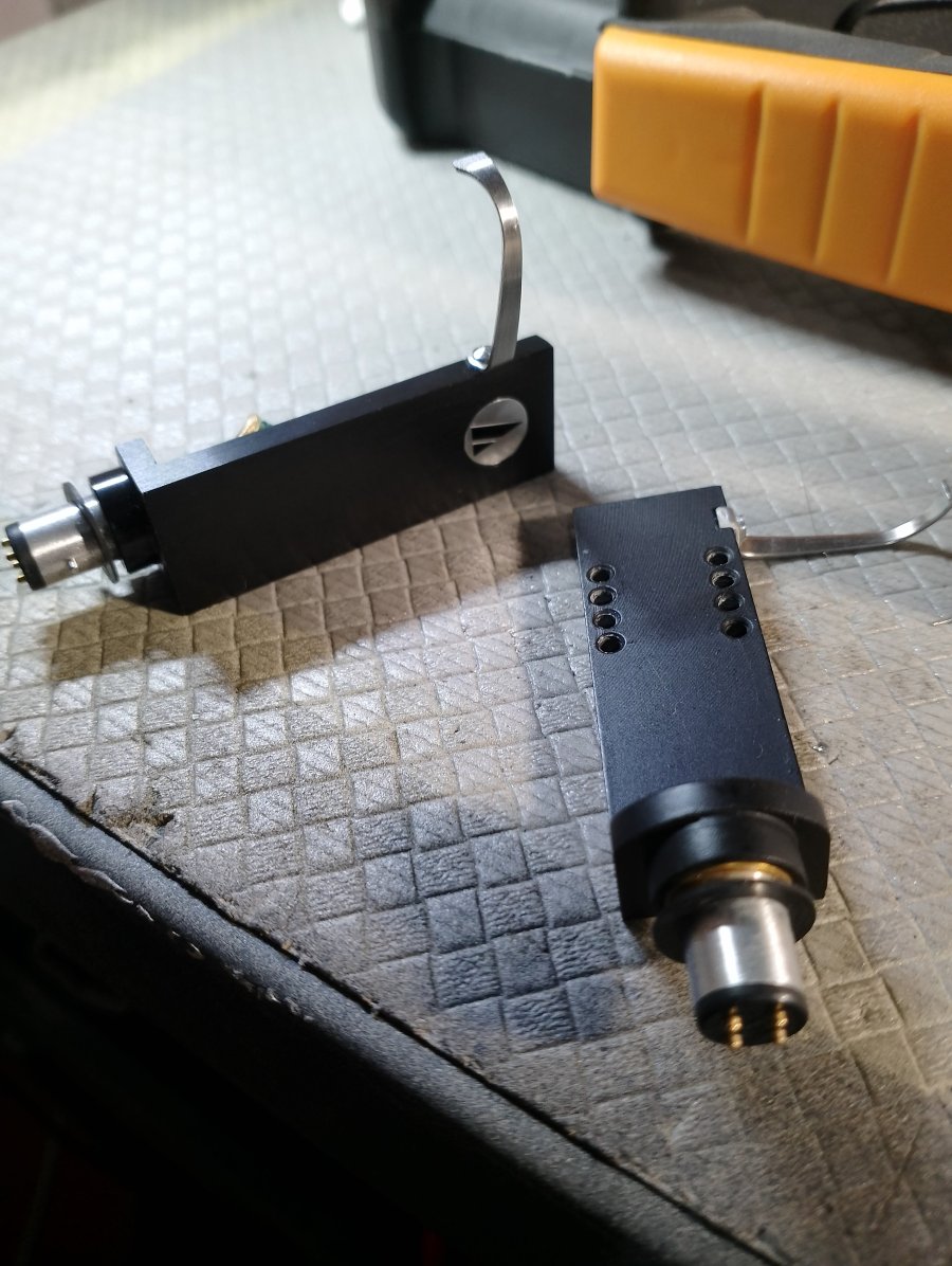

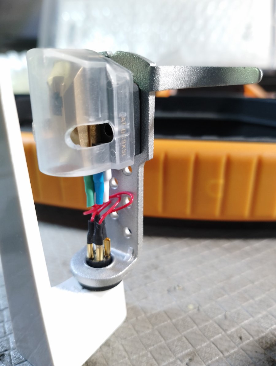

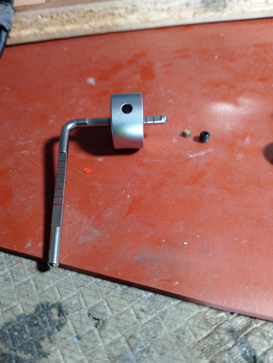

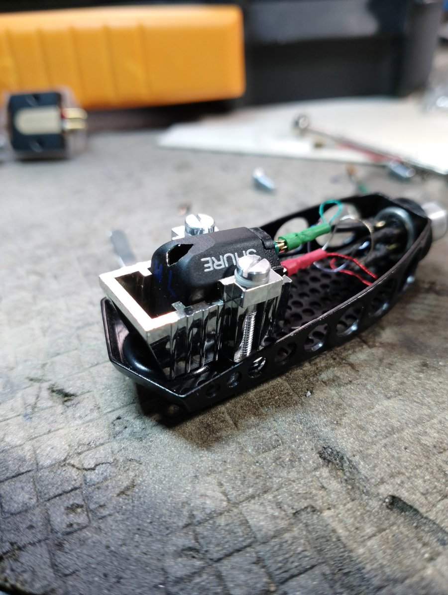

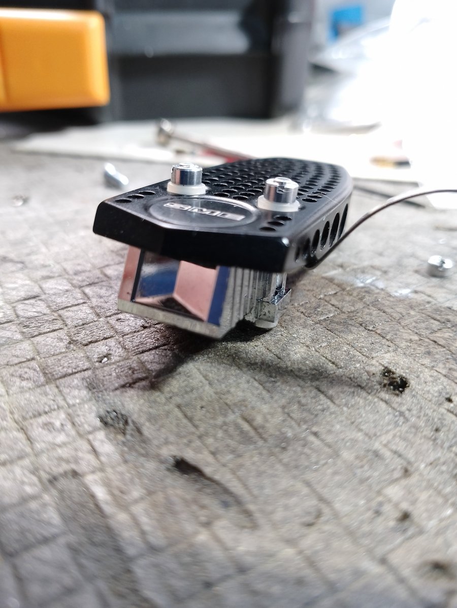

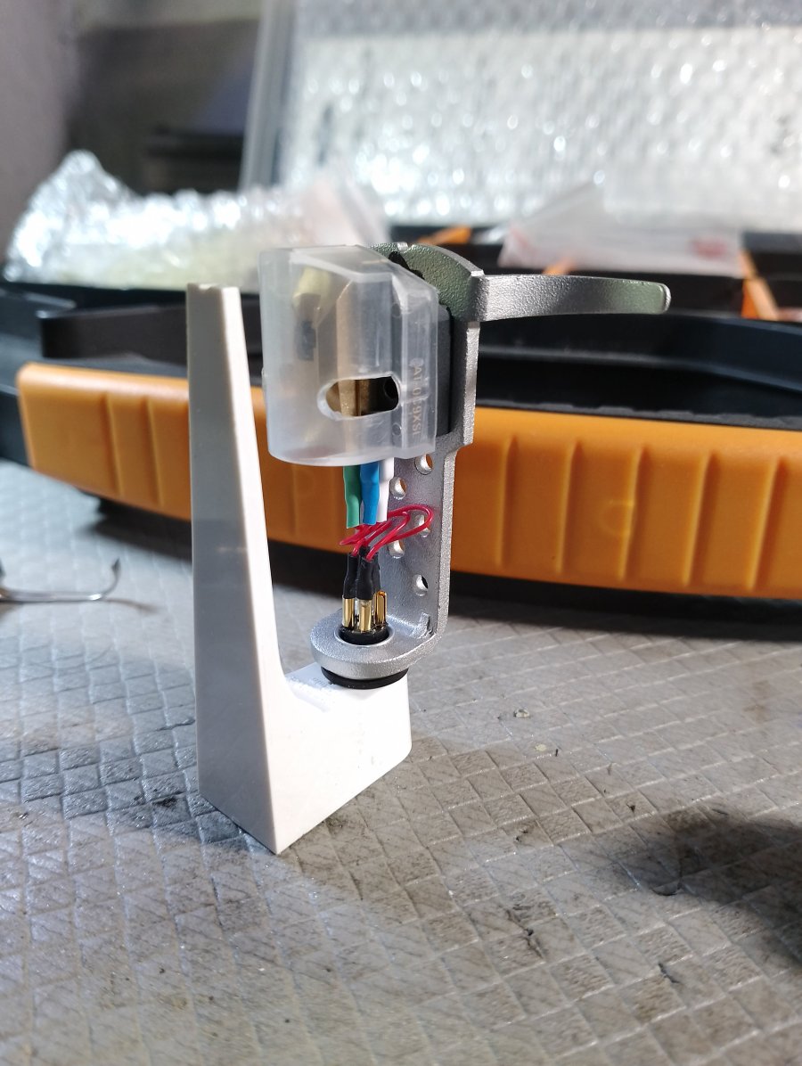

Ο Δημήτρης μου ζήτησε να βάλω στο headshell του εργοστασίου την Shure v15III / jico sas και την Audio Technica σε άλλο headshell που μου είχε δώσει.
Τελικά τα άλλα δεν μπορούσαν να πάρουν την ΑΤ και βλέπετε γιατί :
Από τότε που η εταιρεία εφάρμοσε το ενσωματωμένο παξιμάδι με σπείρωμα σε κάποιες κεφαλές της , αυτά τα υπέροχα headshells βγαίνουν εκτός...
Πέρα από αυτό ο Δημήτρης έκανε τους κατάλληλους υπολογισμούς και είδε ότι το βάρος τους δεν ήταν κατάλληλο για τον βραχίονα.
Το μόνο ελαφρύ που είχα διαθέσιμο ήταν μια ρέπλικα από audiocraft, Pickering κλπ...
Για να μην μπλέκει με ρύθμιση overhang όταν θα βγάζει την μία (Shure σε sme hs δηλαδή) και βάζει την άλλη (ΑΤ), ρύθμισα την ΑΤ έτσι ώστε η ακίδα της να είναι στο ίδιο ακριβώς σημείο με της Shure όταν θα βιδωθεί στον βραχίονα.
Το καπάκι δεν βγαίνει ούτε για τις ανάγκες της φωτογράφισης.. το boron το φοβάμαι όσο τίποτα άλλο....
Ρύθμισα και αμέσως σκέπασα μη γίνει κανα κακό...
Τα headshell wires (ή lead wires όπως τα ονομάζουν μερικοί κατασκευαστές) στην ΑΤ είναι τα κορυφαία 7Ν του Πανίκου , στην Shure είναι κάτι silver που μου αρέσουν σχεδόν εξίσου, πάλι made by AUDIOLYTIC
Ευχαριστώ για άλλη μία φορά τον Πανίκο για την πολύτιμη βοήθεια του στην ρύθμιση του sme που είναι εφιάλτης για μένα ..
Μη μου φέρει άλλος τέτοιον βραχίονα, θα φάει πόρτα χωρίς παρεξήγηση..!

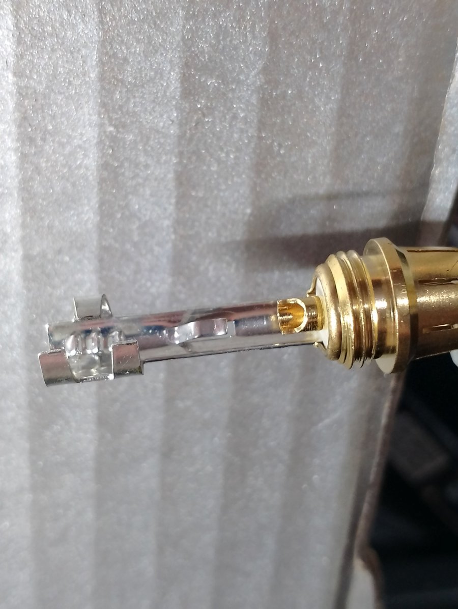

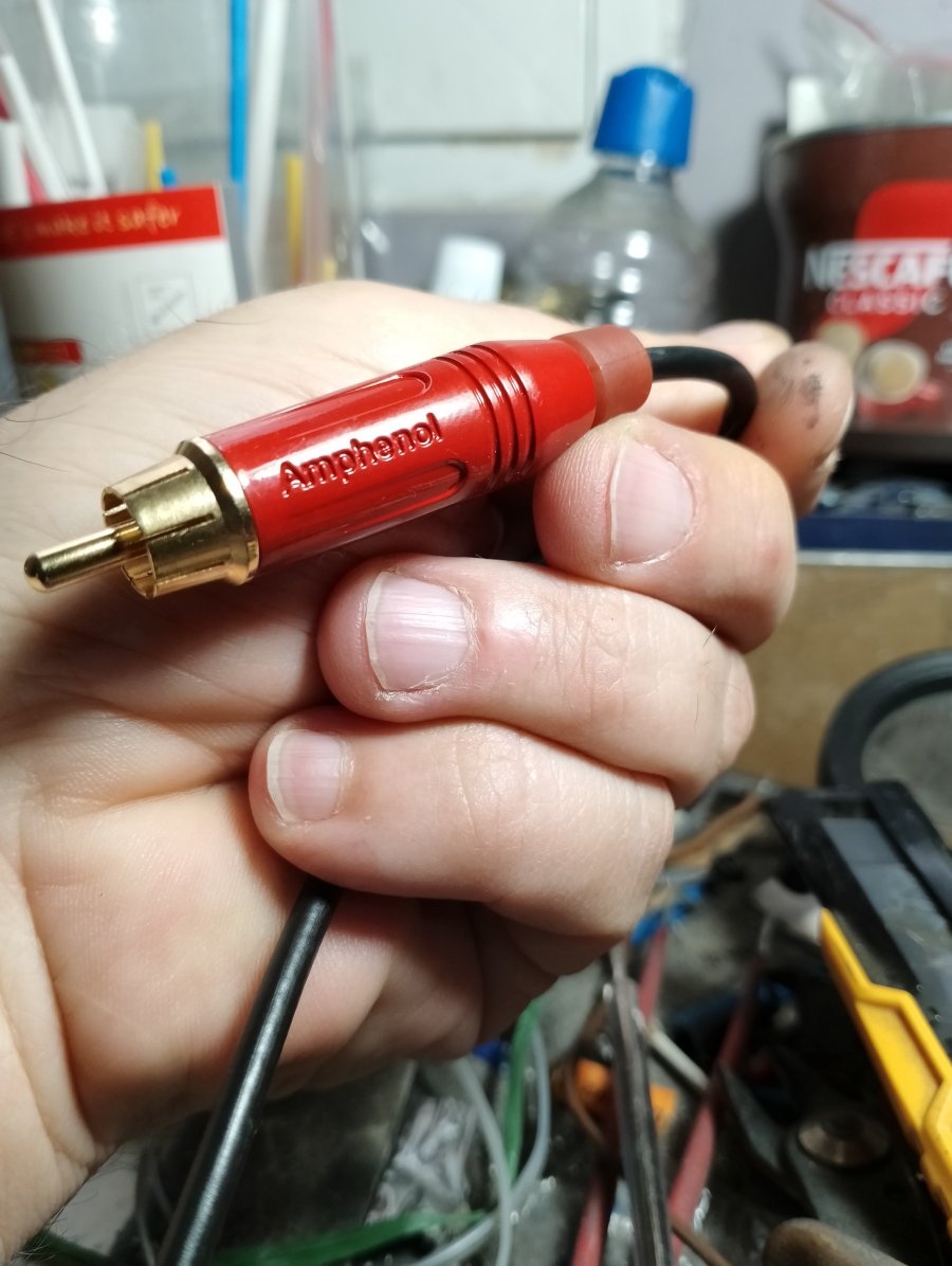

Δυστυχώς τα SME rca βύσματα δεν άντεξαν.. δεν έκαναν επαφή, δημιουργούσαν προβλήματα βόμβου, διακοπές στο σήμα και στην προσπάθεια να σφίξω λίγο τα "αφτιά" τους στο πλην (-) κάποιο έσπασε..
Την θέση τους πήραν τα εξαιρετικά amphenol :
Για την ηχητική απόδοση τα είπαμε.. σκοτώνει...

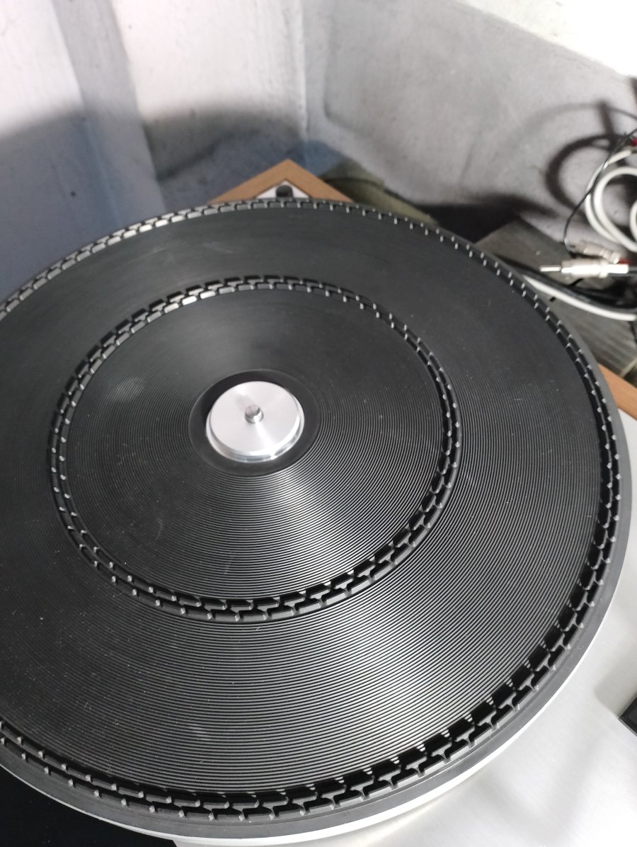

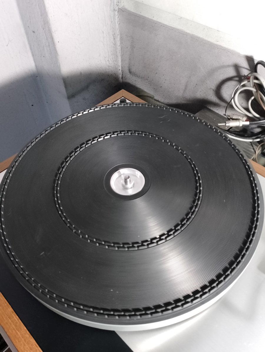

Το αλουμινένιο εξάρτημα στον άξονα του πλατώ όπως το βλέπουμε στο κέντρο του ματ είναι για τους "νορμάλ" δίσκους 33,3σαλ
Όταν το γυρίσουμε ανάποδα γίνεται ο αντάπτορας για τις 45
Ωραίοι αυτοί στην Thorens... για να βάλεις δικό σου ματ δεν ξέρω τι πρέπει να γίνει..
Δεν το μελέτησα να πω την αλήθεια...
Edit..
Απλά κοιτώντας τις φωτογραφίες του πλατώ που δεν ανέβασα εδώ, βλέπω ότι παίρνει ότι ματ θέλει ο καθένας.. αλλά για μικρούς δίσκους 45σαλ με μεγάλη τρύπα θέλει άλλον αντάπτορα από το ελεύθερο εμπόριο

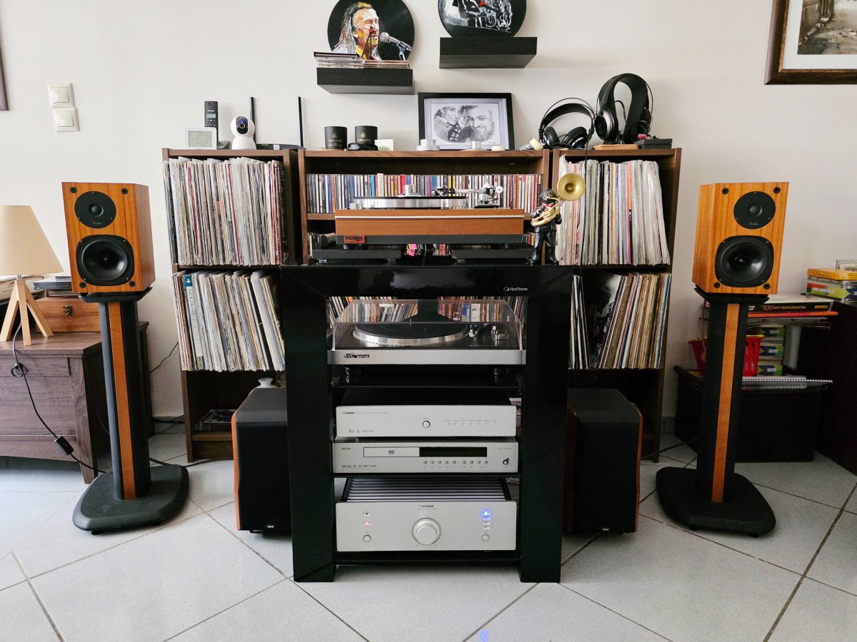

Ακολουθεί σε λιγο φωτορομαντζο και ίσως εαν τα καταφέρω ενα - δύο βιντεο σε λειτουργία απο το χώρο μου
Το σύστημα στην παρούσα φάση ειναι στημένο σε ενα χώρο όπου δεν ειναι ιδανικός (τα ηχεία ειναι καπως στριμωγμένα μεταξύ τους) καθώς ειναι σε σαλόνι σπιτιού, με μικρό παιδί και γυναίκα όπου έχει δείξει αρκετή υπομονη στα τερτίπια μου.
Είναι για σόλο ακροάσεις, με πολυ στενό sweet spot.

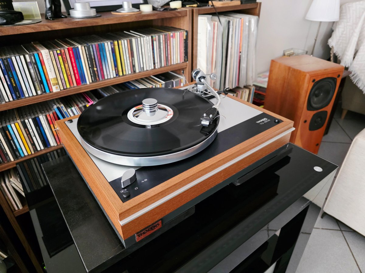

Παμε, πηγή αναλογική
Το thorens ως κύριο
Εναλλακτικό το απλό και ταπεινό (πλην τίμιο όμως) jvc qla2
Phono το αξιολογοτατο ifi i phono3 black label
Κεφαλές mc
Audio technica OC9XSL
Benz micro mc20e2l
Mm
Shure v15 type iii με jico sas boron
Jvc z1s με jico sas
Goldring 1022gx
Stanton 680 με jico shibata
Ενισχυτής
Xindac 6200
Dac xindac dac 5
Και razer thx onyx (χρήση με το κινητό)
Cd Arcam dv 137
Ηχεία
Chario lynx
Proac tablette 50
Castle Severn

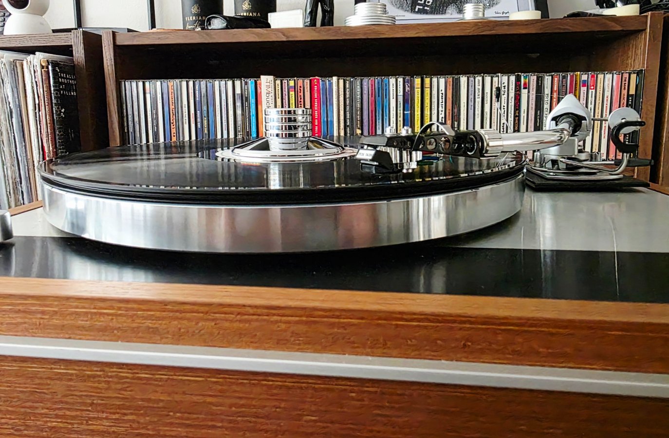

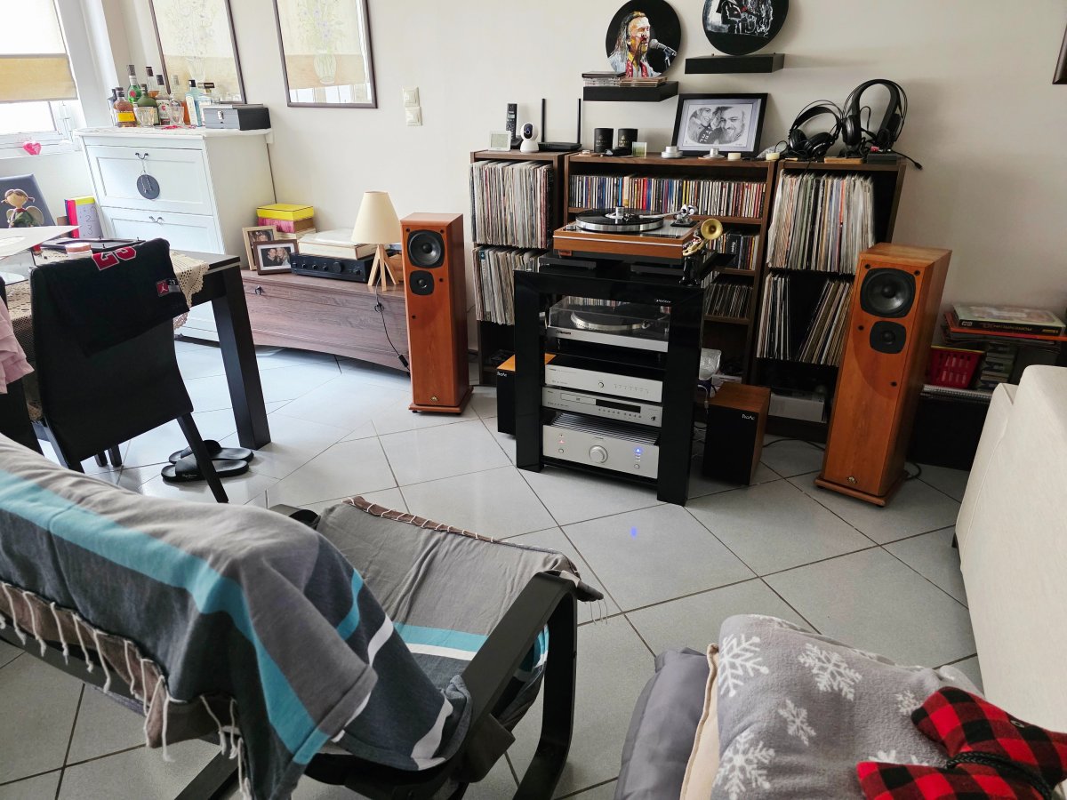

Το μονο που έκανα εγώ στο πικάπ, ηταν προσπάθεια καθαρισμού του platter, το οποίο εχει έρθει σε μια νορμάλ μορφή αλλα ενα δύο χέρια brasso ακόμη χρειάζεται. Επίσης τοποθετήθηκε σε δύο πλάκες απο μάρμαρο λες και δεν ηταν βαρύ απο μονο του.

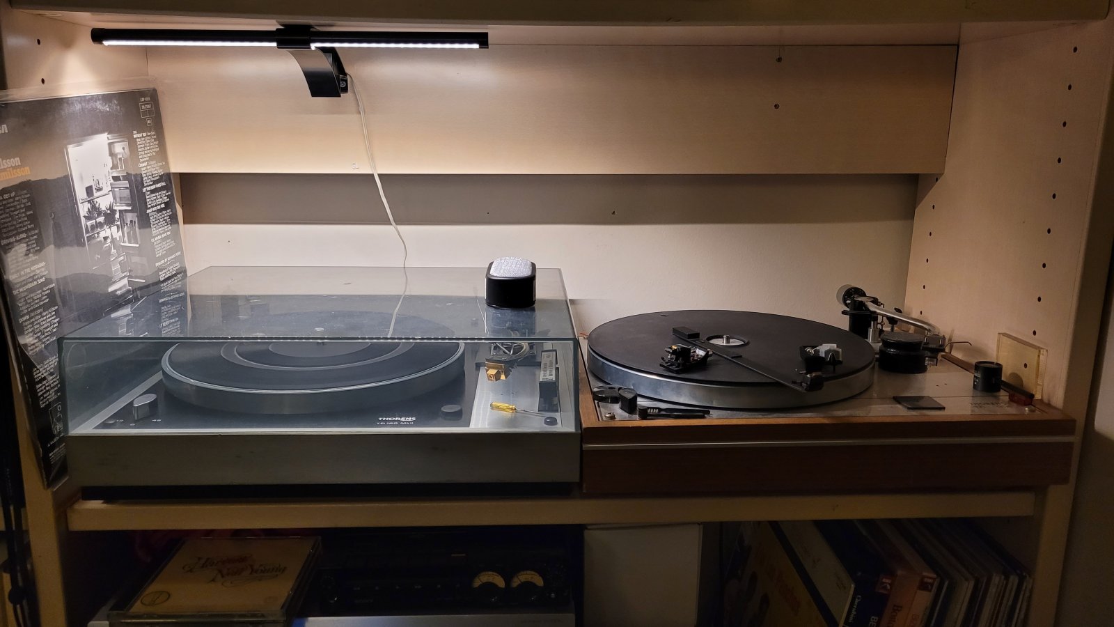

Ο χώρος ακροασης ειναι καπως έτσι
Από τη θέση ακρόασης
Και του πικάπ
ωραίο σύστημα
Και καλή δουλειά.
Πείτε τώρα με λεπτομέρειες πως παίζει
(Βλαδίμηρε, τα καλά τα πόδια τα έχεις για τα ψηφιακά και στο θόρενς άφησες τα κουμπότρυπες)
Reactions: dimmanoukas
Το πικαπ παίζει πολυ πολυ καλά, αλλα προφανώς τα υπόλοιπα μέρη του συστήματος μου (ηχεία και ενισχυτης) αδικούν (ή καλύτερα δεν μπορούν να αναδείξουν τέλεια τις αρετές του).
Στο σύστημα του Βλαδίμηρου έδειξε τα δόντια του και το κυριότερο για εμενα χαρακτηριστικό του Thorens ειναι η απίστευτη μουσικότητα του.
Ο χώρος δεν εχει δεχτεί καμία βελτίωση (δεν ειναι εφικτό) αλα τα ράφια με βινυλιο πίσω απο τα ηχεία και τα cd βελτίωσαν ανέλπιστα καλά τη απόδοση.
Ένα κοινό τραγούδι απο nostalgia 77 το cherry πρώτα με τα castle
Υ.γ. ως γνήσια castle έχουν τον κλασσικό αποχρωματισμό στην περιοχή έξω απο τις σίτες χαχα

Οι κουμπότρυπες έφυγαν χωρίς 2η σκέψη Τσιφ !!

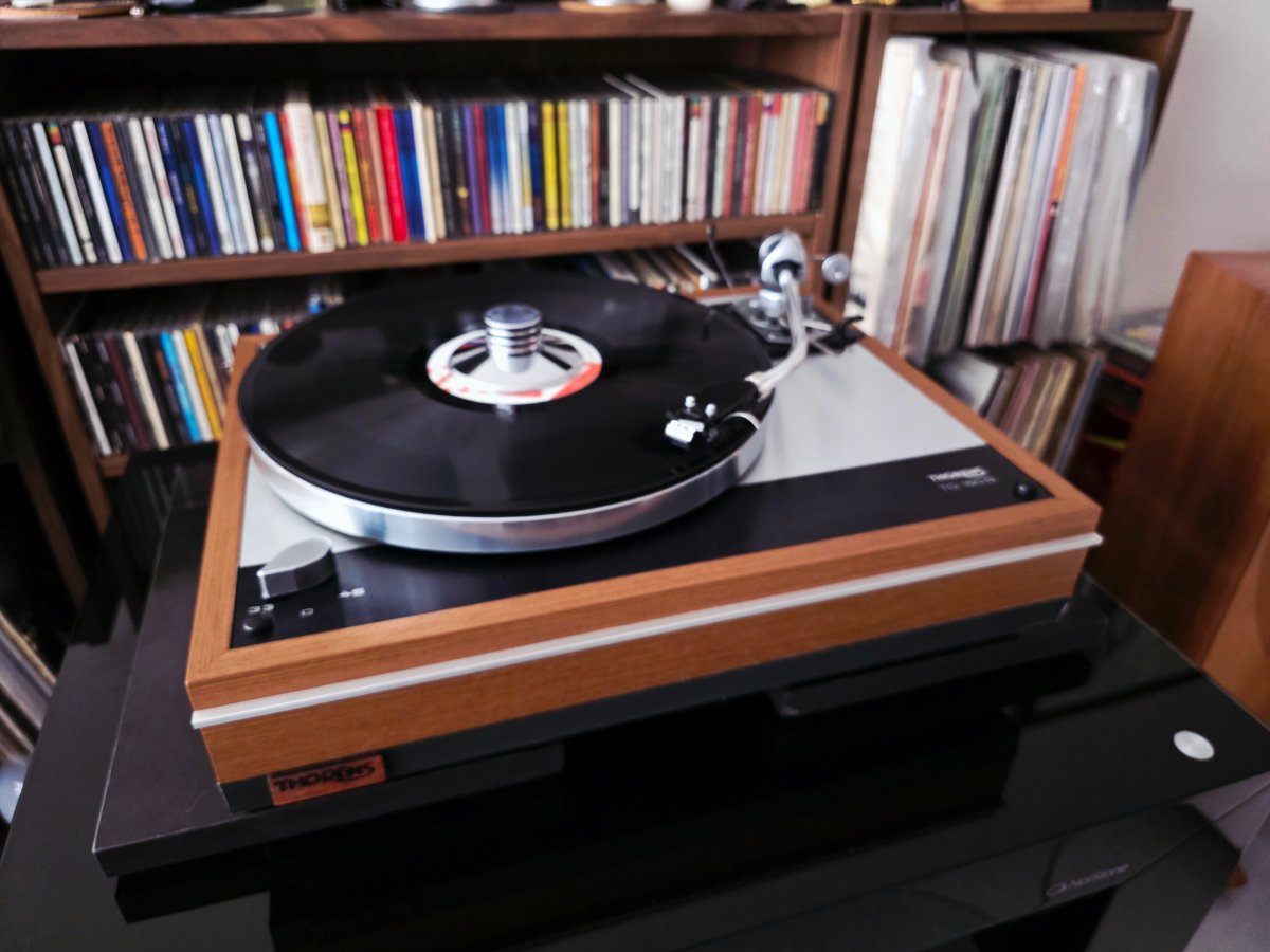

Στον Δημήτρη όπως είπα έβαλα τα μεγαλύτερα λαστιχένια που είχε ο Φανός :
Βρήκα φωτογραφία τους από το viber που είχα στείλει στον Δημήτρη..

Γιατί τα tweeters προς τα έξω; Το θεωρώ λάθος.
Απαντηση
Έχω τημ εντύπωση οτι τα tweeter προς τα έξω ανοίγει τη σκηνή, προς τα μέσα βελτιώνει την εστίαση με κόστος την καπως στενότερη σκηνή.
