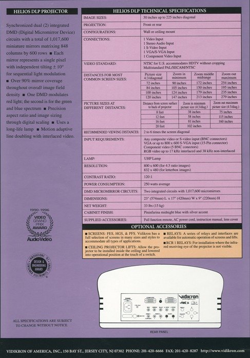

Υ.Γ. Και για να θυμούνται οι παλαιοί και να μαθαίνουν οι νέοι, δείτε τα χαρακτηριστικά του Vidikron από την μπροσούρα που έχω κρατήσει. Μιλάμε για συλλεκτικό πλέον κομμάτι....-bye-

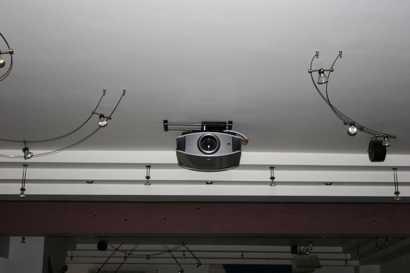

Πάρτε και μια φωτό με τον Sony κρεμασμένο.
Ευτχώς που η βάση του vidikron έχει αυτές τις ράβδους που δίνει περιθώριο να κουνήσεις τον προβολέα δεξιά-αριστερά.
Καταλαβαίνετε φαντάζομαι γιατί πήγε τέρμα άκρη: Ο φακός του Vidikron είναι τοποθετημένος στην άκρη και όχι στο κέντρο μέση :nounder:

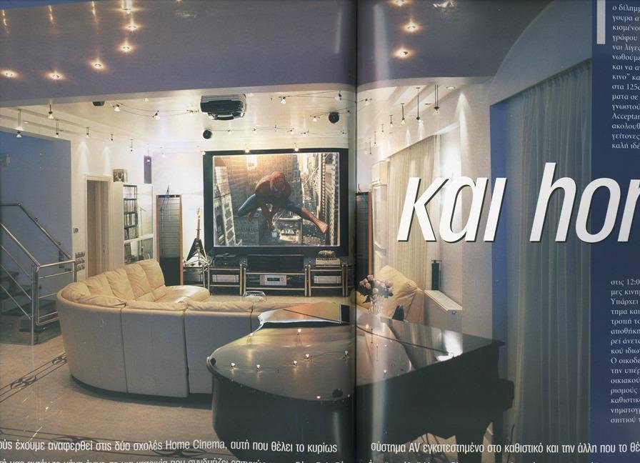

Όσο για τον vidikron, τον θυμάμαι ακόμα που, την εποχή που τα άλλα παιδάκια θέλανε να γίνουν πιλότοι στο top gun, εγώ έβλεπα τον helios σε μια παρουσίαση του hitech και μου τρέχανε τα σάλια και ήθελα να αποκτήσω κι εγώ έναν, όταν μεγάλωνα...Τάσο δικό ήταν το σπίτι της παρουσίασης?
Και στο panic room τι παίζει τώρα?
Γιατί απ´ όσο είδα ο 8720 ανηφόρισε για Πανόραμα, αυτόν δεν είχες εκεί μέχρι τώρα? Νόμιζα ότι στην θέση του θα έμπαινε ο Pearl. Ρε τι σου είναι αυτά τα φόρα, 2 φορές του έχω μιλήσει του ανθρώπου από κοντά και έχω και απορίες για το σπίτι του....
To panic room περιμένει τον JVC. Ας όψεται η αντιπροσωπεία που τα φέρνει με το σταγονόμετρο....
Αν εννοείς αυτό ναι δικό μου ήταν Θοδωρή εκείνο το σπίτι.
