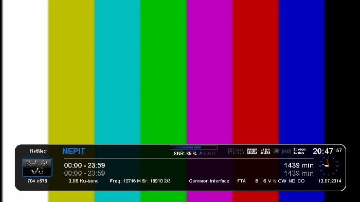

Η 12715 Η 18907 ΝΕΡΙΤ, TV5 EUROPE και NOVA τελος από το δορυφόρο 3.0 Ε μολις τέλειωσαν οι ειδήσεις στη νεριτ των 15.00

Πολυ επιγειοι αναμεταδοτες της ΝΕΡΙΤ παιρνουνε σημα απο τη συχνοτητα της ΝOVA στο δορυφορο Eutelsat 3 E.
Λογικα θα το ζητησε η ΝΕΡΙΤ να επιστρεψει το σημα διοτι σε πολλες περιοχες της Ελλαδας υπηρξε μεγαλο προβλημα με την αναλογικη μεταδοση της ΝΕΡΙΤ.
Re: Η Digea και η επίγεια Nova στον Eutelsat 3C @ 3.1°E
Έχω την εντύπωση ότι και στην Κύπρο (ΡΙΚ, συνδρομητικές πλατφόρμες) λαμβάνουν τη NEΡΙΤ απο τη συχνοτητα της Νova στον Eutelsat 3.
