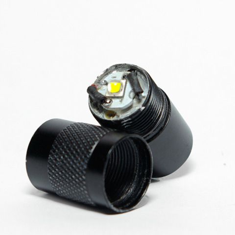

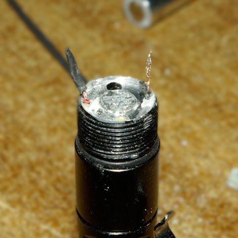

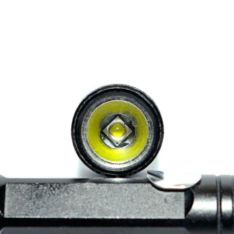

μετα απο καιρο, και αφου μαζεψα τα θαρρετα προχωρησασ την αναβαθμιση του λεντ του ΑΑΑ φακου μου, του Fenix L0D-CE...με ree XRE P4....απο το 2008?
λοιπον, με λαστιχα και σκυλες ανοιξα τον φακο και εφτασα στο λεντ
εχουν βαλει σκετο το XRE, χωρις την βαση του και το εχουν περιχυσει με εποξικη....
με κανεναν χημικο τροπο δεν καταφερα να την αφαιρεσω, οποτε αρχισε το σπασιμο..
το προβλημα ηταν οτι υλικο ειχε και στα καλωδια, ΚΑΙ στις τρυπες που εβγαιναν αυτα...αν κοβοτανε, θα την ειχαμε κατσει για τα καλα.
νεο LED, ενα XP-G2 S2 2B σε πλακετιτσα των 8mm.
και νεα μανικια στα καλωδια.
ειναι οπως πολυ χονδρα και το κατοπτρο καθεται πιο ψηλα. Σιγουρα θα εχω απωλειες, αλλα δεν μου παιρνει να το ξαναδοκιμασω.
Χωρις τις απωλειες χτυπαμε 95 λουμεν πια, ΚΑΙ κραταμε και τα 5 modes του φακου
