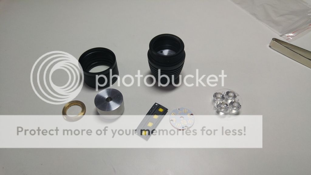

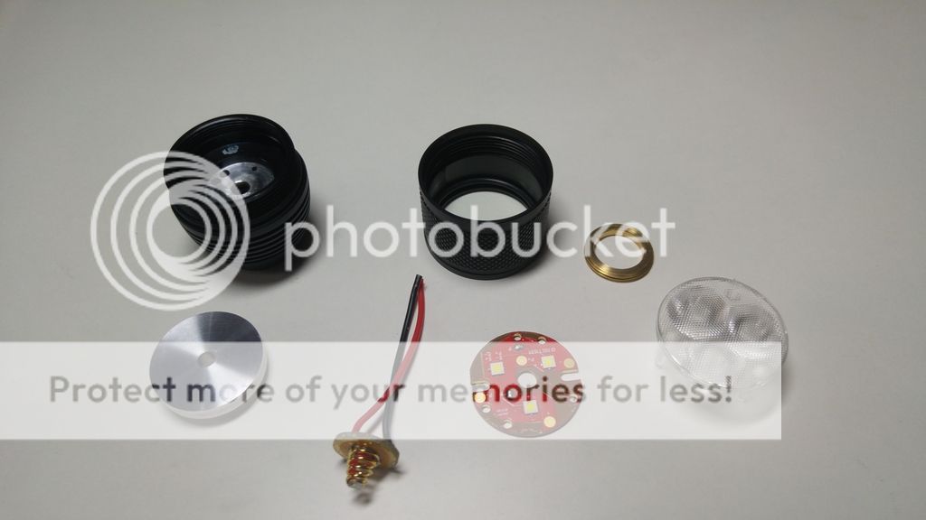

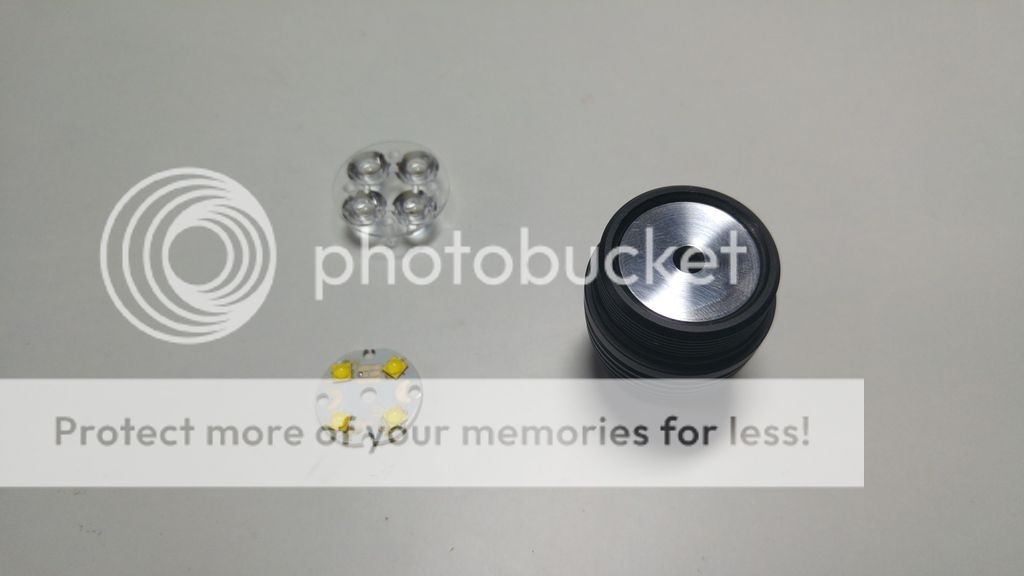

Μερικες φωτογραφιες απο τις μετατροπες :
Στον X5 χρησιμοποιηθηκαν xp-g3 s4 3a , quad dsche board 20mm , carclo 10621 optic .
Εκτος απο τις αλουμινενιες ψυκτρες-αποστατες , χρειαστηκε τρυπα στον host για να περασουν τα καλωδια στο κεντρο .
Τα ελατηρια των drivers εγιναν bypassed , και τα καλωδια προς τα led αλλαχτηκαν σε 20 awg .
Στον X6 χρησιμοποιηθηκαν xp-l hi v2 1a , noctigon triple board 32mm ελαχιστα λιμαρισμενη στα 31.7mm διαμετρο , ledil cute-3-m optic (24 μοιρες FWHM , αλλα με την πρωτη ευκαιρια θα αλλαχτει σε cute-3-s ή ss . Οπως μπορειτε να δειτε ειχε φαει λιγο κουτσουρεμα σε μερικα "καναλια" , απο μια παλια προσπαθεια...
