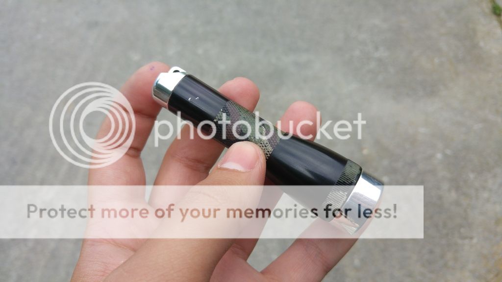

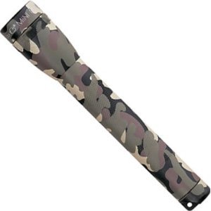

Μετατροπη ενος Maglite 2*AA σε triple Nichia 219B 90cri και 1*14500 .
Ο φακος πριν :
Και μετά :
Μετά απο πολλη δουλεια , και εννοειτε χωρις τορνο . Συντομα ελπιζω να ανεβασω και μερικες φωτογραφιες το πως εγινε κλπ .
Ευχαριστω για τα καλα λογια . Ισως η ποιο απαιτητικη μετατροπη που εχω κανει μεχρι σημερα .
