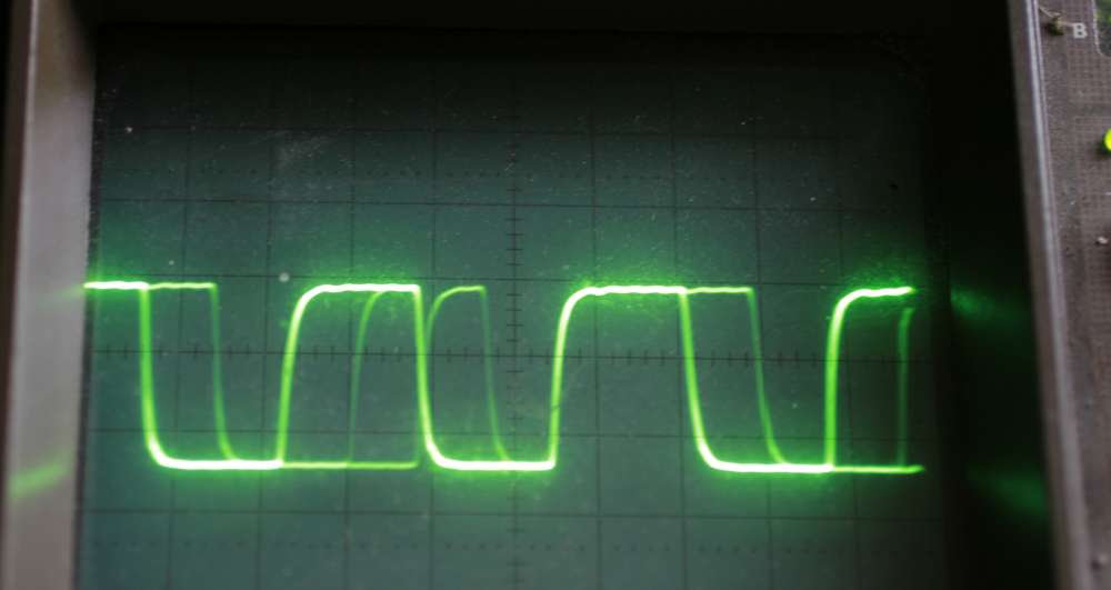

Τον λαμπιζάτορα μπορεί να τον διαβάζουμε συνήθως "with a grain of salt" που λένε, αλλά δεν χρειάζεται να είναι κανείς engineering guru για να καταλάβει ότι μεταξύ αυτών των δυο traces η μια είναι η πιο σωστή:
Re: Απάντηση: Η ώρα της αλήθειας...
Συνονόματε, δεν χρειαζόταν να μπεις στον κόπο, τα traces είχα δει, απλά φαίνεται αδιανόητο να παραμορφώνει εσκεμένα το SPDF για να αποκτ´σει το μηχάνημα "analog smoothness ". Και μετά μιλάμε για "πιστότητα" ...
1. Τα καλώδια πρέπει να είναι 75Ω κ μάλιστα ομοαξονικά - γιατί κάποια του τεστ έχουν και άλλη αρχιτεκτονική...
Πιθανολογώ πως πρόκειται για ατεκμηρίωτες ιδιοτροπίες κάποιων κατασκευαστών. Αν υπάρχουν άλλες πληροφορίες με την σχετική θεωρία και την συνοδό τεκμηρίωση θα ήταν πολύ ενδιαφέρον να την μαθαίναμε (για να αστειευτούμε λίγο, δεν νομίζω πως θα ήθελε κάποιος ένα τέτοιο καλώδιο να συνδέει το σύστημα μεταφοράς δεδομένων π.χ ενός μαγνητικού τομογράφου ή το σύστημα πλοήγησης ενός Αirbus).
2. Τα υπόλοιπα που απέχουν από το 75 +/- 5% (ή άντε 10%), θα πρέπει να έχουν ακουστά προβλήματα στη μεταφορά του ήχου και τελικά να απορρίπτονται από κάποιον που ενδιαφέρεται για έναν ισορροπημένο ήχο.
Στη πράξη αποκλίσεις με εύρος από 60 – 90 ohm δεν δημιουργούν σοβαρό πρόβλημα σε συσκευές με καλά σχεδιασμένα κυκλώματα εκπομπής και λήψης του SPDIF. Από εκεί και πέρα μάλλον πρέπει να είμαστε επιφυλακτικοί. Δεν βλέπω το λόγο άλλωστε, όταν είναι τόσο εύκολη η αγορά ενός ποιοτικού καλωδίου με εγγυημένη τη χαρακτηριστική αντίσταση των 75 Ohm.
συνονόματοι, αντε να είναι αδιανόητο να παραμορφώσει εσκεμμένα...
αλλά δεν είναι και αδιανόητο επίσης ένας κατασκευαστής με νααα με το συμπάθειο όνομα σαν την CEC να του έχει "ξεφύγει" τόσο η spdif? :Banane0:

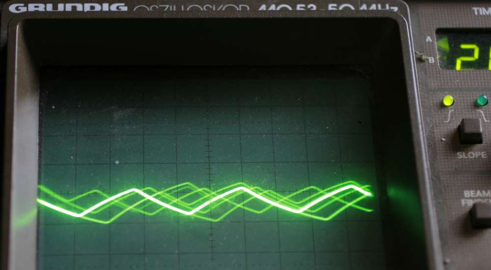

Δεν νομίζω πως έχει κάποια χρησιμότητα η μέτρηση αυτή, διότι και ο θόρυβος που εισάγεται είναι υπερβολικός αλλά και δεν αναδεικνύει κάποια ιδιότητα του καλωδίου (εκτός από τα πολύ λάθος καλώδια).
Η μέτρηση BER έχει μεγαλύτερη χρήση σε περιπτώσεις δοκιμασίας πρωτοκόλλων με ξεχωριστό ρολόι (π.χ I2S) και διασύνδεσης ολοκληρωμένων.
Αντίθετα το eye pattern είναι χρήσιμο τουλάχιστον για το jitter υψηλής συχνότητας. Δυστυχώς το jitter χαμηλών συχνοτήτων δεν ανιχνεύεται με τη μέθοδο αυτή (θα ήταν χρήσιμο διότι θα φανέρωνε πιθανά προβλήματα γειώσεων- γαλβανικών συνδέσεων) ενώ απουσιάζει και η στατιστική ανάλυση (πόσο συχνά εμφανίζονται συγκεκριμένες διαταραχές στη φάση ώστε να εντοπίζεται το ένοχο σημείο εισόδου jitter).
Από τα είδη του jitter που αναφέρονται στις μετρήσεις μπορώ να αποδώσω στο εκάστοτε καλώδιο μόνο το προσδιοριζόμενο (determinate) data depended jitter και το αδελφάκι του zero – crossing jitter.
Αντίθετα απουσιάζει μια ευθεία αναφορά στο τυχαίο (Gaussian) jitter που οφείλεται κυρίως στο μειωμένο slew rate. Έμμεσα φαίνεται από την τιμή του συνολικού jitter, όπως αυτό εμφανίζεται στο eye pattern (παρατηρείστε πως οι τιμές των δύο μετρήσεων slew rate - eye pattern, χειροτερεύουν παρέα).

Αντιθέτως…. με αυτά που βλέπω, το αντίθετο θα με εξέπληττε. Άλλωστε πως θα ήταν δυνατόν να είναι αλλιώς, με τέτοιες χιμαιρικές αλλοιώσεις των ψηφιακών δεδομένων. Επίσης δεν μου πέφτει λόγος ούτε κάνω κριτική σε κάποιο που θέλει να ξοδέψει τα χρήματά του, με όποιο τρόπο κρίνει πως τον ευχαριστεί. Εκείνο που δεν μπορώ να κάνω είναι να στρεβλώσω τα βασικά στοιχεία με τα οποία μελετάμε κάποια πράγματα. Δεν κάνουμε εξεζητημένη επιστήμη βρε αδερφέ.
Χρυσοχέρης αυτός ο λαμπιζάτορας!
Ισιο παλμό του δίνεις, τετράγωνο τον κάνει!
