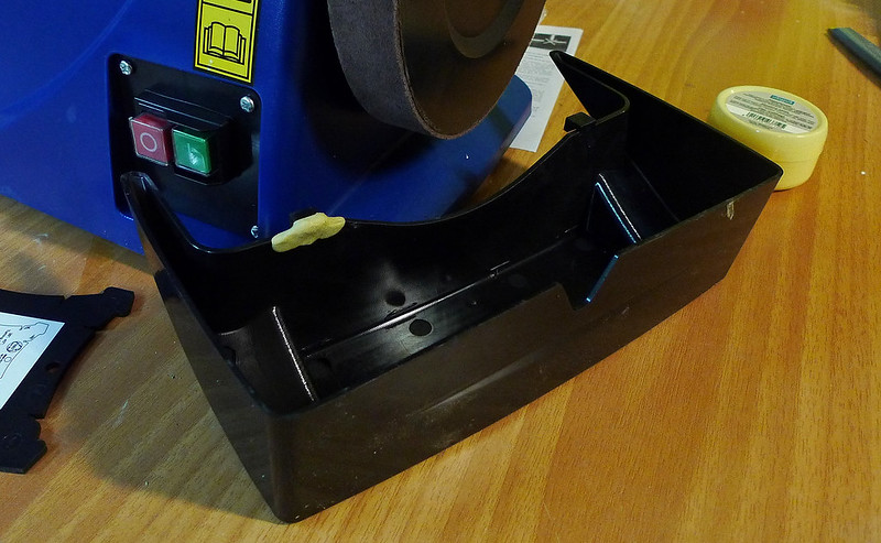

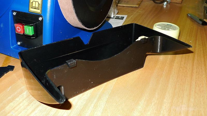

Ειμαι ετοιμος για δοκιμη σε ενα σκαρπελο (το jig που σου βρισκει την γωνια ειναι παρα πολυ χρησιμο) αλλα κατα την μεταφορα απο Γερμανια εσπασε ενα γατζακι της δεξαμενης νερου και η δοκιμη αναβαλλεται για αυριο.
Εδω το γατζακι δεξια που κολληθηκε με σουπερ γκλου (την καλη της Loctite:) και μετα οταν στεγνωσε ντυθηκε/σταθεροποιηθηκε με εποξικο στοκο. Αυριο θα ειναι πιο γερο και απο καινουριο :))
Εδω η αλλη πλευρα της δεξαμενης.
