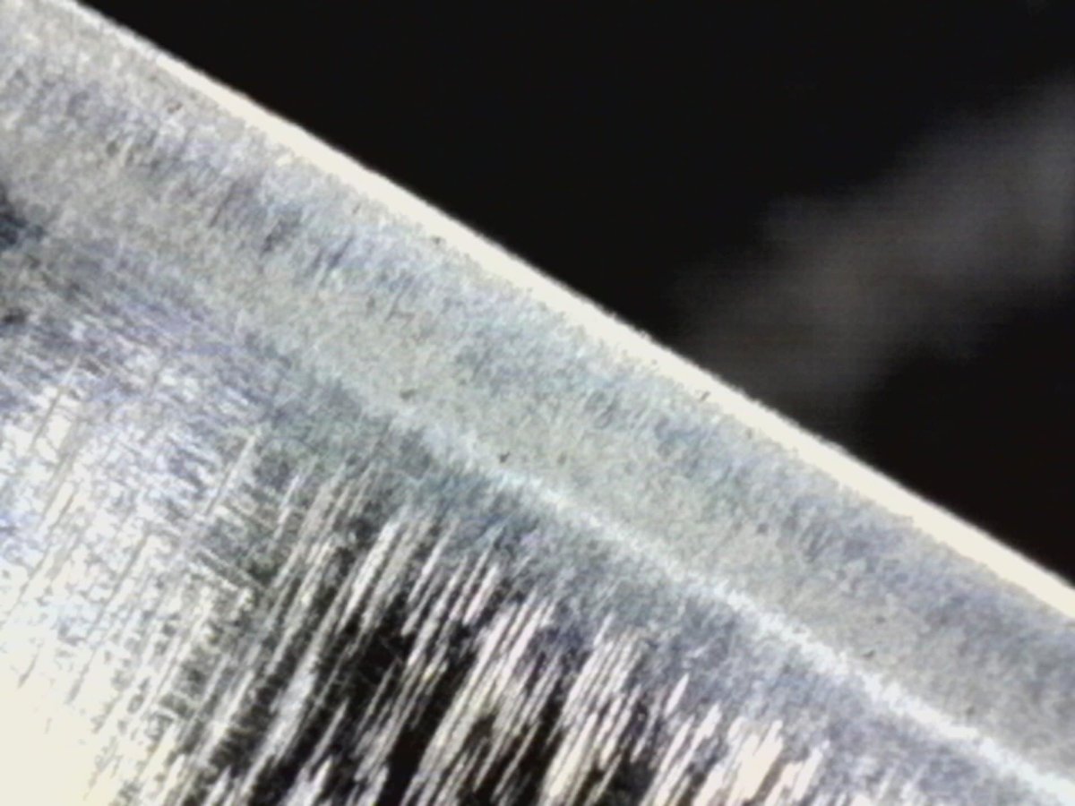

Μήπως απλά μπερδεύει η πραγματική κόψη του με το micro bevel;
Σε αυτό π.χ. μπορεί να νομίζεις ότι η κόψη του είναι 1 εκατοστό (ειδικά αν είναι hollow) ενώ πραγματικά είναι ένα χιλιοστό.
Στο μικροσκόπιο φαίνεται σαν να έχει 3 bevels, ενώ πραγματικά έχει 2.
για ενα χιλιοστο μιλαω... οπως και να την πεις, 2 γωνιες στα pukko ειναι ασυνηθες εως μη κανονικο

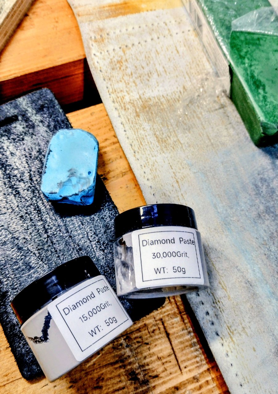

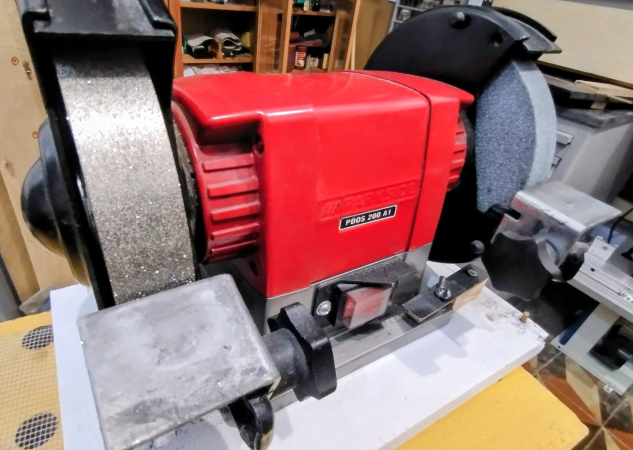

Τον προηγούμενο μήνα παρέλαβα έναν τροχό CBN 80grit και προχθές δυο πάστες διαμονόσκονης 15k kai 30k (4€ από temu: diamond paste)
Χθες και σήμερα όλο το πρωινό ακόνισα σχεδόν οτιδήποτε μέσα στο εργαστήριο μπορεί να ακονιστεί, και αυτά τα δυο πραγματάκια, τροχός και διαμαντόπαστα θα αλλάξουν τελείως τον τρόπο που ακονίζω εργαλεία.

ΗOLLOW GRIND
Είναι τόσο διαδεδομένο, που το net είναι γεμάτο από αυτό, αλλά μέχρι τώρα δεν το είχα τολμήσει από έναν τελείως αβάσιμο φόβο όπως αποδείχτηκε, μην τυχόν και κάψω την ακμή της λάμας.
Ο 80άρης CBN κόβει τα πάντα ταχύτατα και ΚΡΥΑ.

Διαμαντόπαστα
Δεν ήμουν ποτέ φαν του stropping σε δέρμα με "σαπούνια" κλπ ειδικά για τα σκαρπέλα. Για λάμα απο ροκάνι οκ, καμμιά φορά μπορεί και να χρησιμοποιούσα δέρμα με σαπούνι πράσινο, στο τέλος μετά τις πέτρες. Αλλά στα σκαρπέλα και ειδικά στην πλάτη της λάμας που θέλω να είναι επίπεδη όσο γίνεται, το δέρμα που είναι μαλακό δεν.... Πιθανότατα είναι ιδεοληψία μου, αλλά τελος πάντων, δεν ήμουνα φαν του stropping.
Ε λοιπόν χθες δοκίμασα την διαμοντόπαστα πάνω σε MDF.
Και δηλώνω πλέον ΦΑΝ! της πάστας
Ο διαμαντοτροχός συντόμεψε την διαδικασία ακονίσματος ασύληπτα σε σχέση αυτά που ήξερα και έκανα μεχρι τώρα. Σε 2-3 λεπτά στην κυριολεξία ακόνισα το πρωί σκαρπέλο και σε 3'-4' λάμα πλάνης.
Το όφελος δεν είναι μόνο ότι ο τροχός κάνει το πρώτο στάδιο πολύ πιο γρήγορα απ ότι το χέρι (είτε σε γυαλόχαρτο, είτε σε νερόπετρα, είτε σε διαμαντόπετρα).
Το επιπλέον κέρδος είναι ότι ο τροχός κάνει την κόψη κοίλη (hollowed που λένε στο χωριό μου) και αυτό διευκολύνει πολύ και συντομεύει ακόμη περισσότερο το επόμενο στάδιο στην πέτρα (ή το γυαλόχαρτο κλπ), για δύο λόγους:
1. Είναι πολύ πιο εύκολο να ακονίσεις με ακρίβεια μία κοιλη λάμα χωρίς οδηγό, δηλ. με ελεύθερο χέρι, καθώς η κόψη (bevel) πατάει πλέον σταθερά πάνω στην πέτρα σε δύο ακμές μπρός-πίσω. Όλα γίνονται πολύ πιο γρήγορα με το χέρι, χωρίς οδηγό.
2. Εχεις πολύ λιγότερο υλικό να αφαιρέσεις και το ακόνισμα εστιάζεται μόνο σε δύο γραμμές, "δυο ακμές", μπρός και πίσω, η μια εκ των οποίων είναι ακριβώς αυτή στην οποία θέλεις να εστιάσεις, η κόψη, και η άλλη στη ράχη σε οδηγεί να κρατάς σταθερή την γωνία του ακονίσματος.

Και τέλος μερικά γρήγορα περάσμαρτα μπρός-πίσω στην διαμαντόπαστα 15000 πάνω σε MDF. Μερικά =ΟΥΤΕ 10. Η πάστα αυτή κόβει πολύ γρήγορα! Πάρα πολύ γρήγορα.

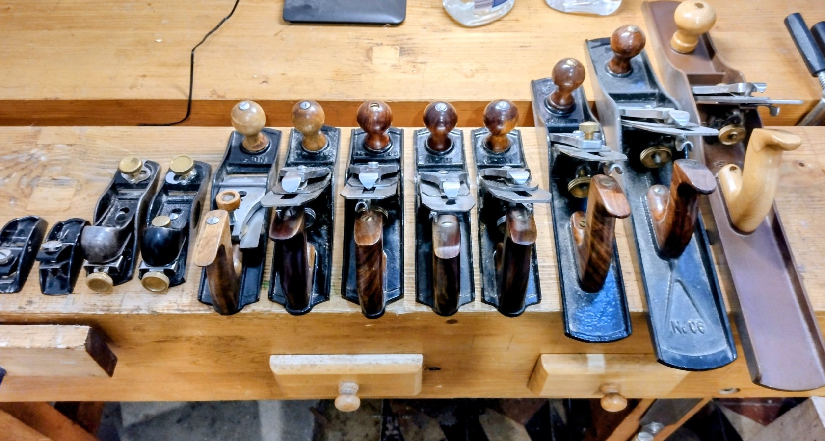

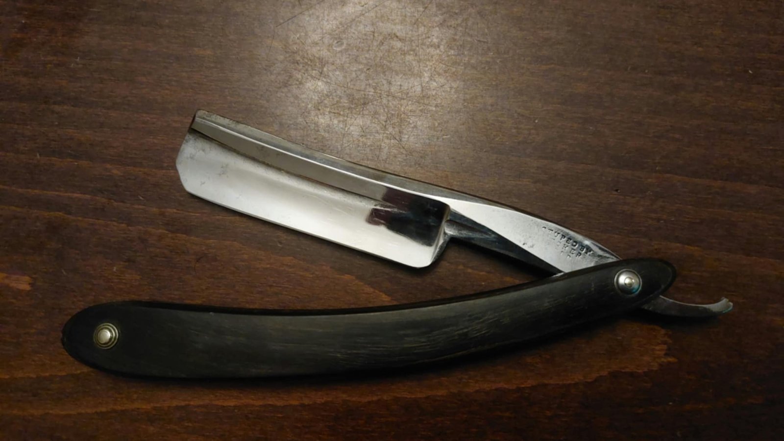

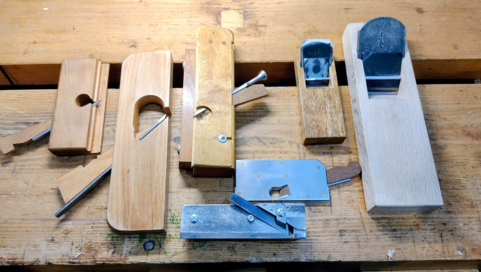

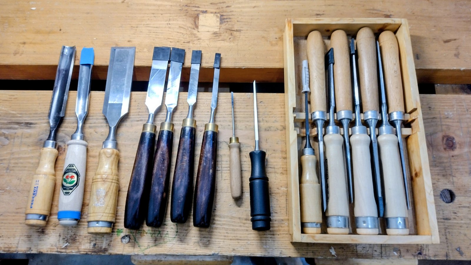

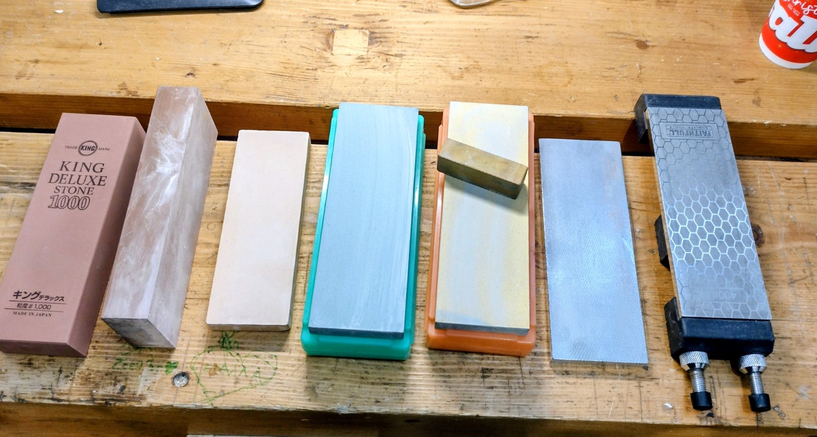

Από αριστερά προς τα δεξιά τα 1-6 και το 10 και 11
2, 6, 7
όλα πλην 1, 2, 8, 9 ,10

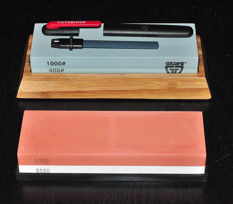

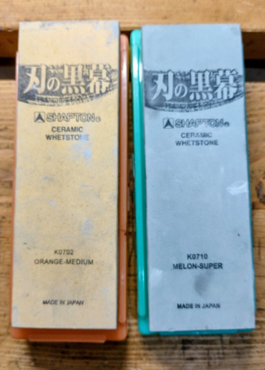

οι πέτρες1000 & 8000 είναι αυτές οι δύο "SHAPTON"
Εϊναι αρκετά σκληρές αλλά κοβουν σχετικά γρήγορα, δεν χρειάζονται μούλιασμα και παραμένουν επίπεδες περισσότερο από κάποιες "KING" που έχω.
(Οι king btw είναι μαλακές και έχουν μιά "αισθηση" στο πως κόβουν που μου αρέσει πολύ. Ειδικά η KING 6000grit μου δίνει πολύ καλό αποτέλεσμα και σε HSS και σε παλιότερα κράμματα σε παλιά εργαλεία που έχω)
Η διαμαντοπετρα 400 grit είναι μια "ΑΤΟΜΑ", φαίνεται δεύτερη απο δεξιά στην κάτω φωτογραφία. Πολύ καλή, την έχω καμμιά 10αριά χρόνια, σκυλί, σώμα αλουμίνιου, εξαιρετικά! επίπεδη.
1000άρα πέτρα και Διαμαντόπαστα:

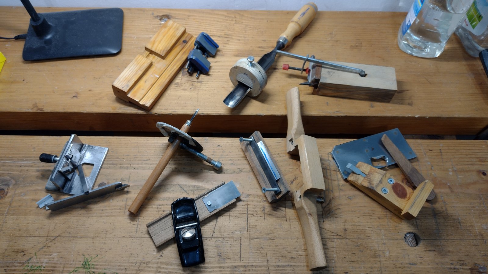

και με την ευκαιρία, μερικοί οδηγοί που έφτιαξα κατα καιρούς για κάποιες "ιδοτροπες" λάμες:
Αυτός για το κοιλο σκαρπέλο ίσως ενδιαφέρει κάποιους. Ειναι απλός στην κατασκευή και πολύ αποτελεσματικός.
τον χρησιμοποιώ για ακόνισμα σε γυαλόχαρτο.
Ο αντίστοιχος που φαίνεται για το κοιλο χαρακτικό με κόψη U, είναι κατάλληλος και για χαρακτικό με κόψη σχήματος V
Οι atoma είναι μανούλες στο να ισιώνουν τις άλλες πέτρες.

Δηλώνω εξ'αρχής άσχετος με το ακόνισμα. Ο μεγάλος μου γιος όμως με αφορμή έναν σουγιά που θέλει να ακονίσει, διάβασε και είδε αρκετά και αποφάσισε να ασχοληθεί με το ακόνισμα.
Αν και τον προέτρεψα να κινηθεί σε πιο χαμηλές τιμές για να αποφασίσει αν του αρέσει να ασχοληθεί παραπάνω, τελικά έχει καταλήξει να πάρει αυτές τις πέτρες.
Έχετε άποψη αν προτείνονται για αρχάριο, αν αξίζει τον κόπο η αποστολή από Ιαπωνία κλπ;
Αν πάντως ασχοληθεί και μου ακονίσει και κάτι σκαρπέλα που έχω, του είπα ότι θα του τις κάνω δώρο... :)
δεν βλεπω τον λογο να παρει διαμαντοπετρες απο εκει αν και οι τιμη δεν απεχει απο την υπολοιπη αγορα...
Απο 400 σε 1000 ισως χρειαστει ενα ενδιαμεσο νουμερο και ενα μεγαλυερο αν θελει να τα κανει "ξυραφια"
Reactions: KostasMo

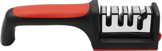

Επειδη υπαρχει μεγαλη συλλογη Victorinox, Leatherman αλλα και εργαλειων που χρειαζονται ακονισμα, εχω σχεδον ολα τα εργαλεια ακονισματος.
Για σουγιαδες χρησιμοποιω το μικρο διπλο ακονιστηρι της Victorinox που κανει πολυ καλη δουλεια. Μαλιστα αν χρειαζεσαι φρεσκαρισμα, μετα απο λιγες χρησεις, χρησιμοποιεις το κεραμικο ακονιστηρι σε σχημα V (το αριστερο μερος του ακονιστηριου στη φωτο) . Δεν χρειαζεται να πας στην πετρα.
Αν πας σε πετρα (δεν το συνιστω για σουγιαδες) θα πρεπει να αγοραστει επιπλεον μια πετρα με μεγαλυτερο grit, καθως οι σουγιαδες σπανια θα θελουν επισκευη (chipped blade) αλλα μαλλον συντηρηση και ακονισμα.
Mετα το τελος καθε ακονισματος καλο θα ηταν η λαμα να περναει απο δερμα (stropping) αν και δεν ειναι απαραιτητο εκτος αν εισαι τελειομανης.
Αυτο ειτε το αγοραζεις ειναι πολυ φτηνο, ειτε το φτιαχνεις μονος σου με ενα κομματι ξυλο και λειο δερμα.
Reactions: dk31 and KostasMo
