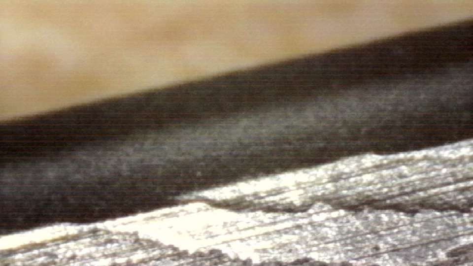

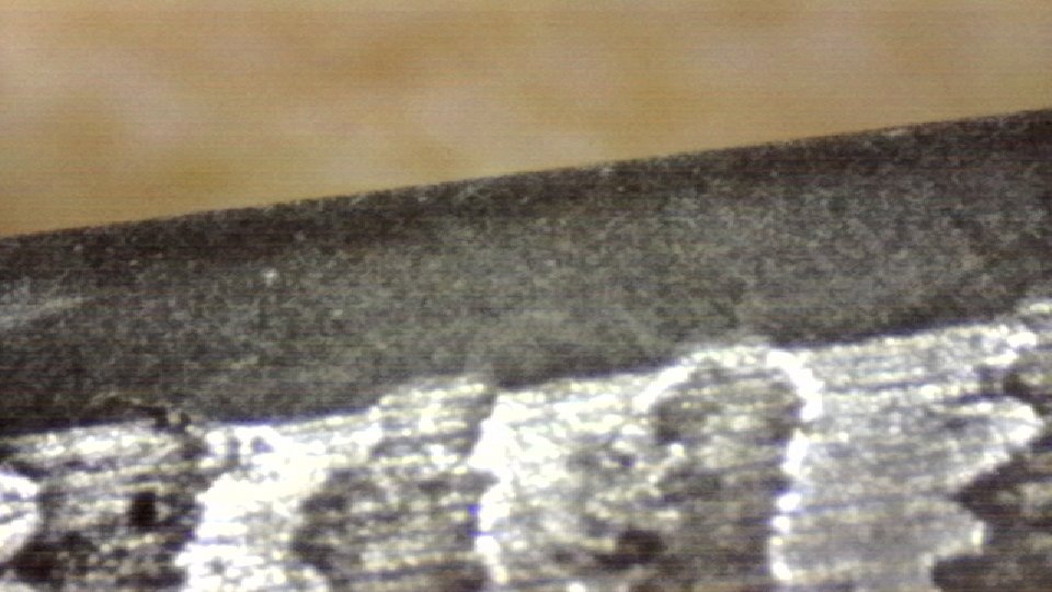

Σήμερα είχε ακόνισμα μετά το ξύρισμα (γιατί σάμπως και τραβούσε) και δοκιμή καινούργιου λουριού (ευκαιρία έψαχνα, μεταξύ μας)
Progression από θουριγγίας σε jnat με nagura, φωτογραφία στο μικροσκόπιο για να δούμε τι δουλίτσα θα γίνει, strop στο δερματάκι και ξανά φωτογραφία.
Τα νερά που φαίνονται είναι επειδή το μαχαίρι είναι με δαμασκηνό ατσάλι.
Νομίζω έχει αρκετό ενδιαφέρον, λύνει απορίες από μόνο του για το τι κάνει το δέρμα στην κόψη.
Reactions: Χιωτης

Αν ακονίζεις οτιδήποτε άλλο εκτός από ξυράφια, δεν έχει σημασία το δέρμα.
Τα ξυράφια έχουν πολύ ευαίσθητη κόψη, οπότε, χρειάζονται συγκεκριμένα δέρματα, που έχουν υποστεί συσκεκριμένη επεξεργασία.
Λίγα ευρώ δεν κάνουν, ανάλογα το λουρί, το πλάτος του και τα τσιτσιμπλίκια που έχει επάνω μπορεί να κάνει από 40€ μέχρι 100-150€.
Δεν μιλάω για συγκεκριμένα λουριά που λόγω συλλεκτικής αξίας κοστίζουν όσα λείπουν από τον ιδιοκτήτη τους ή κάτι βαρβάτα kanayama που ξεκινάνε από τα 300€ και πάνε.
Προσωπικά έχω βολευτεί με 2, ένα latigo για το "βαρύ" καθάρισμα (πίσω) και ένα μοσχαρίσιο που φτιάχνει ένας φίλος (μπροστά) για το τελικό φινίρισμα (που έκανε και αυτή τη δουλειά που φαίνεται στις φωτογραφίες).
Πρακτικά και τα δέρματα έχουν grits και συμπεριφέρονται με τον ίδιο τρόπο που συμπεριφέρεται και μία πέτρα στο ακόνισμα.
Όσο το περνάς, αν γίνεται δουλίτσα, τόσο αλλάζει και η αίσθηση αλλά και ο ήχος.
Δεν είναι συνταγή ζαχαροπλαστικής για να πεις "περνάω 20-50-100 φορές τη λεπίδα στο μαχαίρι", εκτός αν μιλάμε απλά για φρεσκάρισμα μετά τη δουλειά και η δουλειά σου είναι τόσο συγκεκριμένη που να κάνεις Χ κοψίματα σε Χ γωνία κάθε φορά.
Στο ξύρισμα γίνεται, οπότε μπορούμε να πούμε ότι μετά από κάθε ξύρισμα κάνω 20 περάσματα στο λουρί για να φρεσκάρω.
Όταν κάνεις δουλειά;
