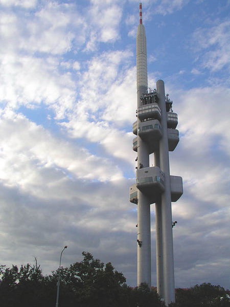

Η αλήθεια είναι ότι μάλλον θα έπρεπε να ζηλεύουμε λίγο τους ξένους σε αυτά τα θέματα (κέντρα εκπομπών). Πύργος τηλεόρασης Zizkov στην Πράγα...
Καλά, τέτοια κόλπα εδώ σύντομα δεν πρόκειται να δούμε (και μάλιστα σε καιρούς μνημονίου)..
Σόρρυ ρε παιδιά, αλλά το λέμε κρίμα που η Αθήνα δεν έχει πύργο με κεραίες είναι σαν να διαμαρτυρόμαστε που η Σαντορίνι δεν έχει παραλία σε κλειστό χώρο, σαν αυτές που χτίζουν οι Κινέζοι. Ούτε η μορφολογία εξυπηρετεί (θα θέλαμε 3-4 για να εξυπηρετηθεί η τωρινή κάλυψη, αλλά και ούτε η ανάγκη υπάρχει εφόσον έχουμε βουνά που μπορούν να εξυπηρετήσουν τον σκοπό αυτό. Αυτό που θα πρέπει να μιμηθούμε είναι να μαζέψουμε το σκορποχώρι που υπάρχει στα βουνά μας, σε μία εγκατάσταση σαν αυτή της εικόνας, και όχι να τις κατεβάσουμε μέσα στην πόλη.
Δεν λέμε ότι η Αθήνα θα έπρεπε να έχει πύργο στην πλατεία Ομονοίας. Θα μπορούσε όμως να έχει έναν πύργο εκπομπών στον Υμηττό στον οποίο θα φιλοξενούνταν όλοι οι σταθμοί, τηλεοπτικοί και ραδιοφωνικοί, ανάλογο με αυτόν που έχει η ΕΡΤ στην Πάρνηθα ή στο Πήλιο, κι όχι αυτό το ρεζιλίκι με 1500000 κεραίες (πράγμα που συμβαίνει σε όλα τα κέντρα εκπομπών στην Ελλάδα). Το κέρδος θα ήταν πολλαπλό, και λιγότερη οπτική όχληση, και καλύτερη εκπομπή από τους σταθμούς (και ανάλογη λήψη από τους τηλεθεατές), αλλά και καλύτερη ασφάλεια (έχουμε δει πόσες φορές έχει γίνει σαμποτάζ σε κεραίες σταθμών, κλοπές κλπ. Σε ένα πύργο που φυλάγεται θα ήταν εξαιρετικά δύσκολο).

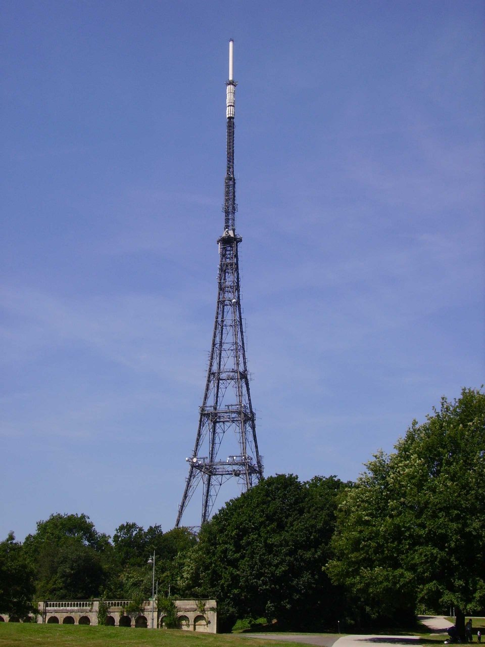

να προσθέσω το christal palace στο λονδίνο που βγαίνουν 104 ψηφιακές υπηρεσίες, 4 αναλογικά κανάλια και καμιά 10 αναλογικά ραδιόφωνα.
12 εκατομμύρια άτομα λαμβάνουν από το crystal palace όλα τα ραδιόφωνα/τηλεοράσεις/digital services !!
