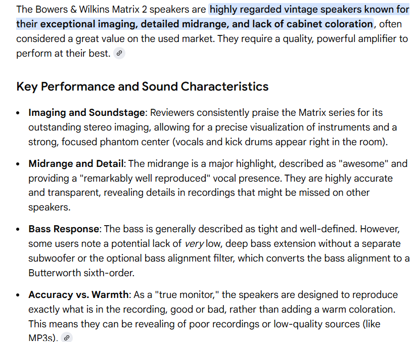

Αυτη ειναι καθαρα προσωπική γνώμη ιδιώτη που απλά ταυτίστηκε με την κατάσταση σου και περιγραφει πως θα το χειριζοταν αυτός...nothing more nothing less..Εσύ αποφασίζεις στο τέλος , ακούγοντας τις προτάσεις σίγουρα πιο έμπειρων μελών εδώ με βαθυτερες γνώσεις.
