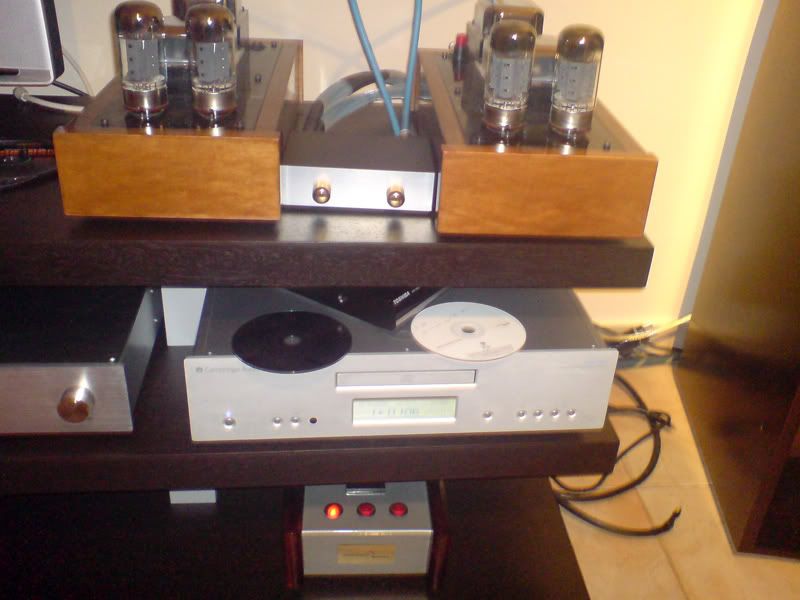

Χθες πραγματοποιήθηκε μια δεύτερη ακρόαση στο σπίτι του μέλους Δημοκηδή. Περάσαμε πολύ όμορφα και ακούσαμε αρκετή μουσική. Σε ευχαριστώ φίλε μου για τη φιλοξενία. Η συνάντηση περιελέμβανε και τις απαραίτητες μετρήσεις για τον προσδιορισμό της σωστής φάσης σε όλα τα καλώδια ρεύματος. Οι μετρήσεις που έκανα απλώς επιβεβαίωσαν το γεγονός ότι ο Δημοκηδής τις φάσεις τις είχε τοποθετήσει σωστά. Προφανώς έχει το ταλέντο και τη μουσική παιδεία να τις βρίσκει με το αυτί.
Πάμε να δούμε στη συνέχεια τα αποτελέσματα της δοκιμής που πραγματοποιήσαμε για τον προσδιορισμό του ύψους της στερεοφωνικής εικόνας στον κατακόρυφο άξονα.
Εγώ δεν συμμετείχα γιατί γνώρισα τις σχετικές αποστάσεις μεταξύ των μικροφώνων και της ηχητικής πηγής.
Οι δύο ακροατες που συμμετείχαν στο test κατάφεραν να προσδιορίσουν μόνο την περίπτωση εκείνη που η πηγή ήταν πιο πάνω από το μικρόφωνο (sound source UP).
Δεν κατάφεραν να προσδιορίσουν τις θέσεις: Sound Source Middle & Sound Source Down. Kαι οι δύο ακροατές μου έδωσαν λάθος απαντήσεις.
Συνεπώς ενδέχεται να παίζει ρόλο και το σύστημα αλλά και ο χώρος ακρόασης που πραγνατοποιείται κάθε φορά το συγκεκριμένο test.
Αξίζει επίσης να σημειωθεί ότι οι ηχητικές διαφορές εντοπίστηκαν μόνο στην αλλαγή της χροιάς της ηχητικής πηγής, προφανώς λόγω της διαφορετικής γωνίας του μικροφώνου κατά την ηχογράφηση σε σχέση πάντα με την θέση της ηχητικής πηγης που ηχογραφούμε στον κατακόρυφο άξονα καθώς επίσης και των διαφορετικών ανακλάσεων του χώρου (from the room boundaries) που το αυτί μας μεταφράζει σαν σχετική διαφορά ύψους. Πρακτικά η εικόνα δεν μετατοπίστηκε στον κατακόρυφο άξονα, κι αν υποθέσουμε ότι αυτή μετατοπίστηκε, δεν μετατοπίστηκε σε ποσοστό μεγαλύτερο από το 10% της πραγματικής μετατόπισης.
Ας μας πει και ο Δηκομηδής τα συμπεράσματά του.
Τον ευχαριστώ και πάλι για τη φιλοξενία .
IK και γω σε ευχαριστώ για την βοήθεια σου σε ερωτήματα μου τεχνικής φύσεως, αλλά και την όλη καλή παρέα που μας κράτησες για αρκετές ώρες.
Στο τεστ : Και εγώ και ο έτερος (πολύ έμπειρος μουσικόφιλος και χαιφιντελιστής) φίλος, προσδιορίσαμε σωστά μόνον την περίπτωση, όπου η τραγουδίστρια τραγουδούσε πάνω από το ύψος του μικροφώνου. Αντίθετα, λαθέψαμε και αντιμεταθέσαμε τις περιπτώσεις όπου : α) τραγουδούσε στο ύψος του μικροφώνου β) τραγουδούσε χαμηλότερα από το μικρόφωνο. Μάλιστα εγώ ήμουν έτοιμος να ορκισθώ ότι έχω δίκιο, ώσπου είδα τα σχεδιαγράμματα και σιώπησα.
Η διαφορά ύψους που εισπράξαμε από την αναπαραγωγή της ηχογράφησης αποτελεί κλάσμα αυτής που στην πραγματικότητα υπήρξε. Εάν θυμάμαι καλά, στην πραγματικότητα η διαφορά ύψους ήταν μισό μέτρο, ενώ εμείς καταλαβαίναμε μεν διαφορά ύψους αλλά περίπου 10 πόντων. Το σύστημα μου βέβαια το θεωρώ καλό, αλλά σε καμμιά περίπτωση κορυφαίο, ώστε να μην δύναμαι να γενικεύσω.
Πάντως, η ψευδαίσθηση του ακροατή είναι ότι ''ακούει'' στερεοφωνική εικόνα στην οποία υπάρχει πληροφορία ύψους, οφειλόμενη μάλλον στον ρόλο των αντηχήσεων του χώρου ηχογράφησης.
