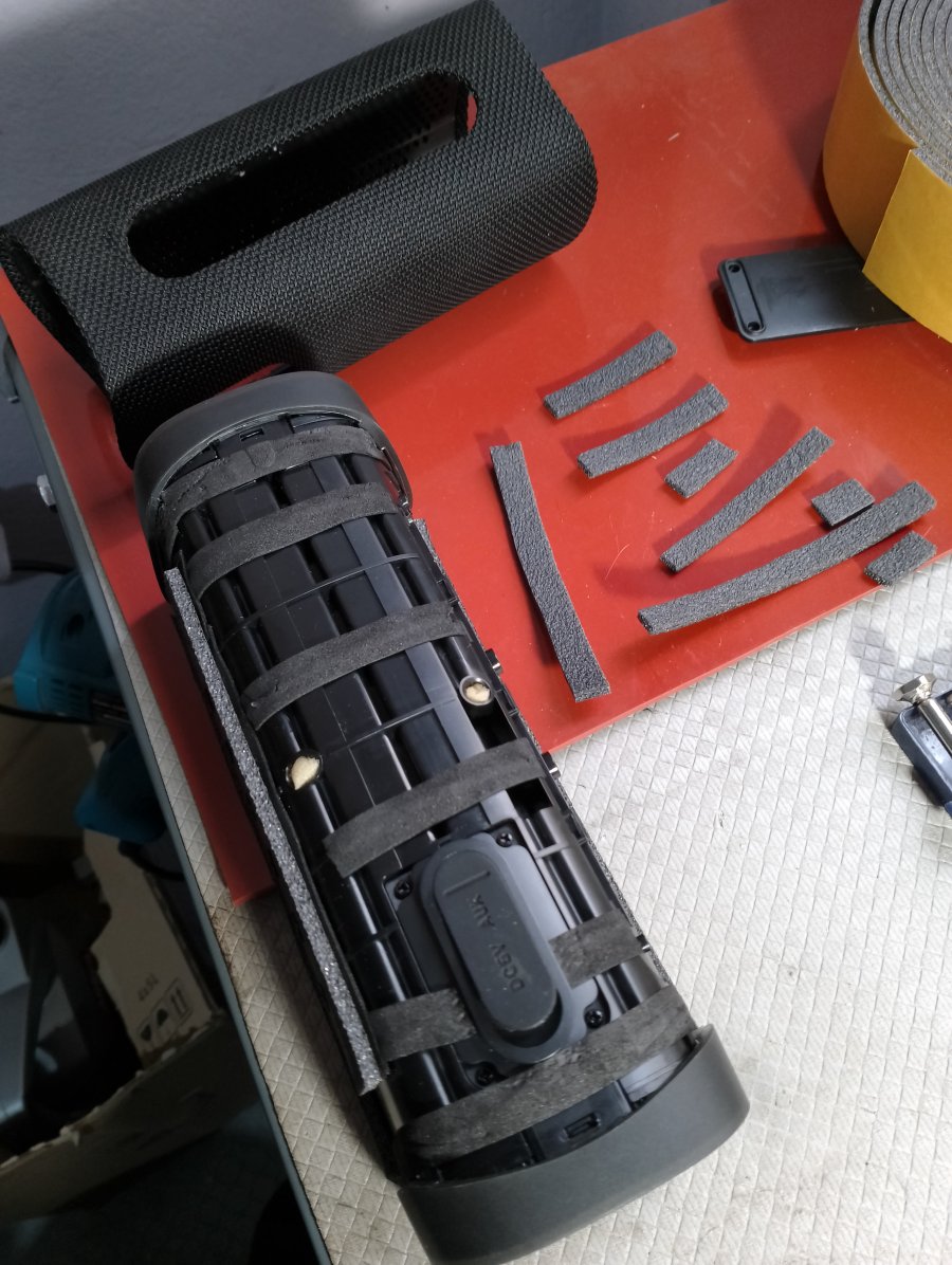

Το χέρι στον τόρνο μετά τις αποτυχίες και το απαραίτητο διάλειμμα, ζεστάθηκε..
Σε 15' με κόπηκε το μπρούτζινο αξονάκι, μπήκε όσο έπρεπε σφιχτά στην πλαστική βάση και κολλήθηκε με permatex...
Ως γνωστόν η permatex θέλει 8 με 12 ώρες για να σκληρύνει, έτσι το δέσιμο του L πάει για αύριο το μεσημέρι..
Μετά θα αναλάβει πάλι καθήκοντα..
Πιθανολογώ ότι η βάση τράβαγε ζόρι στην τσάντα της δουλειάς.. (την οποία κακομεταχειρίζομαι).. ράγισε και κάποια στιγμή έσπασε εντελώς.
Γενικά το ηχείο είναι πολύ καλοφτιαγμένο.
Τα πλαστικά κουμπώνουν σωστά και με "όρεξη"..
"Κλακ" και τέλος που λέμε..
Ούτε τζόγος, ούτε μπόσικα.
Πιο μέσα δεν έλυσα το ηχείο, δεν χρειάστηκε, ούτε έχω περιέργεια.....
Η επισκευή της σπασμένης βάσης είχε απόλυτη επιτυχία.
Δίνει την εντύπωση ότι είναι ισχυρότερη από πριν..
Βλέπουμε λοιπόν ότι υπάρχουν 2 βάσεις (μπροστά) που "φωλιάζουν" σε 2 υποδοχές..
Το ίδιο και στην πίσω πλευρά του ηχείου
Θα ανανεώσω τα μαλακά υλικά του εργοστασίου και πιθανόν να προσθέσω λίγα ακόμα..
Από δω και πέρα λίγη περισσότερη προσοχή στην τσάντα της δουλειάς για να μην χρειαστεί να ανοίξω πάλι το ηχείο, παρά μόνο για αντικατάσταση της μπαταρίας..
Ελπίζω να αργήσει πολύ αυτό....

Αυτό που φαίνεται στην έξω πλευρά (αφού κοιτάξουμε πολύ προσεκτικά), είναι μια "γυαλάδα" προφανώς από την permatex..

Όντως και οι 8 βίδες στα μεγάφωνα είχαν χαλαρώσει αρκετά, ή δεν είχαν σφιχτεί όπως έπρεπε από το εργοστάσιο..
Δοκίμασα να βάλω νέο μαλακό υλικό πάνω στα παλιά γιατί τα παλιά δεν έβγαιναν..
Και ευτυχώς που δεν επέμενα να τα βγάλω.
Το περίβλημα δεν κούμπωνε με τίποτα..
Υποχώρηση...
Ολική υποχώρηση....
Ο Κινέζος τα έχει υπολογίσει στο χιλιοστό.
Προσοχή στις 8 βίδες που δένουν το περίβλημα.
Είναι διαφορετικές από τις 4 στο κάτω καπάκι και ας μοιάζουν.
