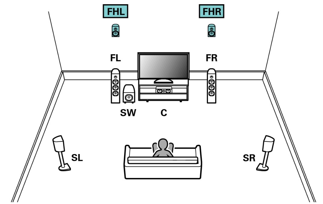

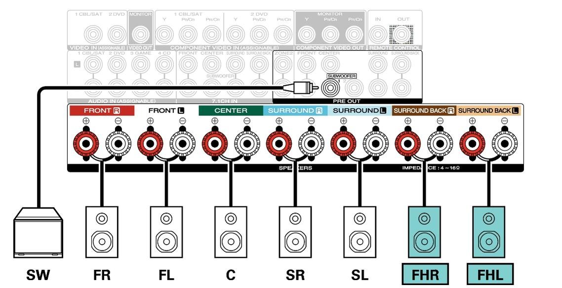

Να ρωτηξω κατι?εχω τον Μarantz 5011, εκτος απο την διαταξη 5.1 ,η εξοδος ηχειων που απομενει ειναι η surround back,εαν παρω τα dali alteco μονο εκει μπορω να τα συνδεσω,βαζοντας τα μπροστα και πανω απο το πανι,θα δουλεψουν σωστα ως atmos?
δηλαδη δεν εχει σημασια τι γραφει η εξοδος εγω θα τα δηλωσω οπως τα βαζω και τα υπολοιπα θα τα κανει η ισοσταθμιση?η δεν γινεται?
δεν εχει καμια σχεση η συνδεση στον ενισχυτη με την θεση των atmos πισω απο το πανι σου.
τα ηχεια στον ενισχυτη σου εαν τα βαλεις πανω στα μπροστινα ηχεια σου,θα δηλωθουν ως enhancer speakers.
εννοειται οτι δεν μπορεις να παρεις ηχο απο αυτα,αφου δεν θα βλεπουν ταβανι,οποτε η φιλοσοφια τους με το πανι μπροστα τους,ακυρωνεται..
το ιδιο θεμα εχω και εγω με το πανι που πεφτει μπροστα απο τα κυρια ηχεια μου.
οποτε απολαμβανω atmos μονο στην 65αρα...
Σας ευχαριστω,Δημητρη ετσι θελω να τα βαλω τελικα,πανω απο την οθονη προβολης, οχι πανω στα front(αλλα και εκει δεν εχω προβλημα γιατι το πανι μου δεν πεφτει μπροστα απο τα ηχεια),το προβλημα που εχω ειναι οτι το πανι ειναι δεν εφαπτει με τον τοιχο που ειναι στηριγμενο αλλα ειναι γυρω στα 25cm αποσταση απο τον τοιχο για να μην πεφτει πανω στην τηλεοραση,οποτε πρεπει και τα dali να ειναι πιο μπροστα για να μην πεφτει η "ακτινα' τους πανω στην κασα της οθονης προβολης,λυνεται αυτο ομως,επισης δεν μπορω να κολλησω στο ταβανι το ανω μερος των dali,οπως δειχνει στην φωτο γιατι υπαρχει γυψινη διακοσμηση και θα μπουνε λιγο πιο κατω.
το θεμα ειναι να μην εμποδιζονται τα dali να χτυπησουν ταβανι.γιατι ο ηχος τους παλι απο αντανακλαση θα σου ερχεται.
εαν τωρα τα dali βγαινουν εκτος πεδιου που καλυπτει το πανι σου και χτυπανε ταβανι,προφανως και δεν θα εχεις προβλημα.
εμενα το πανι πιανει ολο σχεδον τον μπροστα τοιχο και κρεμασμενο απο ταβανι,με αποτελεσμα να μην εχω περιθωριο να τα βαλω διπλα στο πανι.βγαινω εκτος ακουστικου πεδιου.
