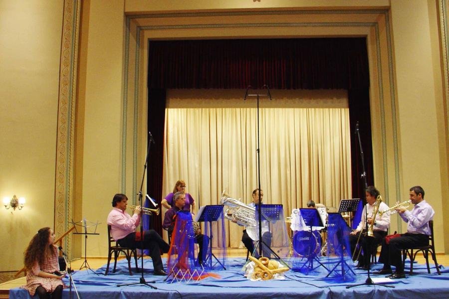

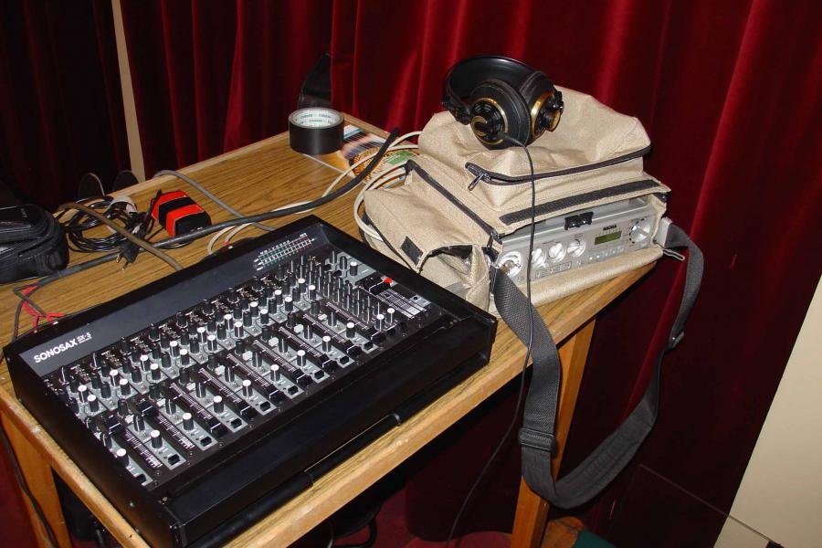

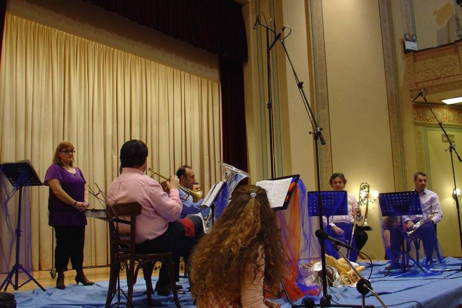

Παραθέτω και φωτό για να δείτε και το στήσιμο.
Ευχαριστούμε για τις φωτογραφίες. Απ' αυτές σε συνδυασμό με τον εξοπλισμό που αναφέρεται στη σελίδα σας http://www.locationhiend.com/eksoplismos.html εύκολα καταλαβαίνει κανείς το set-up που χρησιμοποιήσατε. (Μιά κεντρική Stereo διάταξη με ταυτόχρονη χρήση δύο μικροφώνων spot κλπ).
Θα μπορούσατε να μας πείτε δυό λόγια για τα μικρόφωνα που χρησιμοποιήθηκαν, μιας και αυτό δεν είναι εντελώς εμφανές; Και έφόσον το αποτέλεσμα είναι προϊόν μίξης, συγχαρητήρια για την επιτόπου επιτευχθείσα ισορροπία...
