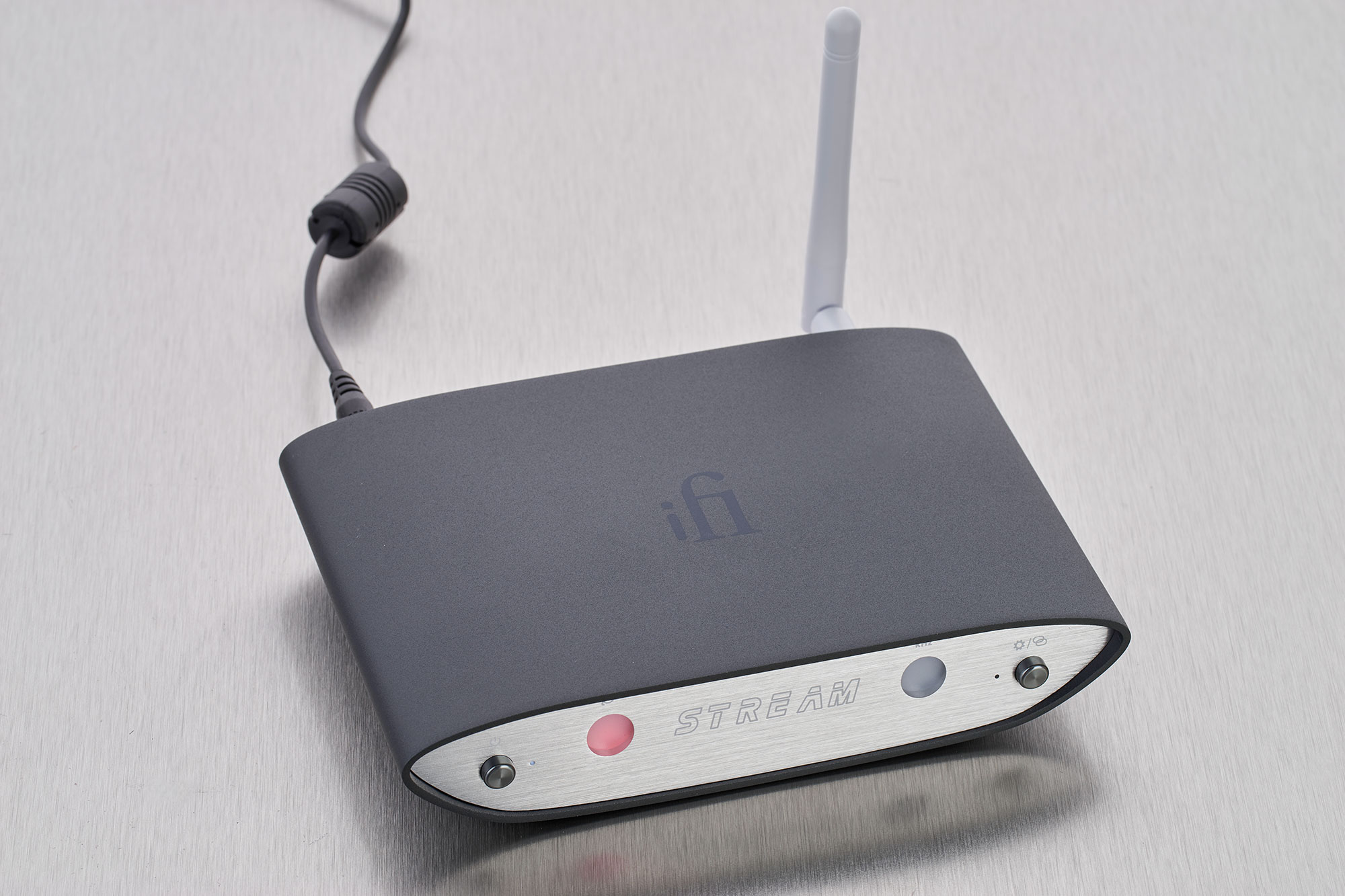

Μια ερώτηση….στην προσπάθεια μου να μεταφέρω το όλο σύστημα zen can,zen dac, zen stream σε άλλο χώρο μπέρδεψα τα τροφοδοτικά του zen stream με του zen can (εξωτερικά είναι τα ίδια) και όταν έδωσα ρεύμα στο σύστημα το zen stream άναψε κόκκινα τα 2 λαμπάκια και έκανε έναν οξύ θόρυβο. Ο zen can επίσης ενώ δίνει στιγμιαία ρεύμα μόνο όταν πατάω το κουμπί όταν το αφήνω απλά σβήνει. Μου πήρε ώρα να μου κόψει και να δω ότι τα ipower είμαι 5v και 15v αντίστοιχα.
Το πιο σημαντικό….μπορεί το zen stream να καταστραφεί από το underpowered τροφοδοτικό; Καθώς το 15v είναι του streamer.
και λιγότερο σημαντικό…τον zen can τον κάψαμε; Υπάρχει ελπίδα να μην έχει καεί; Τον δοκίμασα μετά με το power x του dac και πάλι δεν ανάβει κανονικά.
Το κυριότερο είναι ότι δεν μπορώ να δοκιμάσω το streamer αν έπαθε ζημιά…αυτό με καίει γιατί και πιο ακριβό είναι και καινουριο απόκτημα.
Ευχαριστώ προκαταβολικά για την οποία βοήθεια.
Το streamer είναι 9V και δεν έπαθε τίποτα από το μικρότερο τροφοδοτικό.
Το Can είναι 5V και λογικά έκαψε την είσοδο.
Ευχαριστώ ιδιαιτέρως για την απάντηση. Το τροφοδοτικό του streamer λέει 15V παντός…μήπως έχει γίνει κάποιο λάθος;
το can αν το στειλω στην αντιπροσωπεία διορθώνεται η δεν αξίζει και πάμε για αλλά (και καλύτερα);
Αν λέει 15V κάτι δεν πάει καλά.
Το stream γράφει από πίσω 9V και το τροφοδοτικό που έχει το δικό μου είναι 9V.
Όσο αφορά το can θεωρητικά η επισκευή θα είναι φθηνή.
Πάρε ένα τηλέφωνο τον Γιώργο.
Σήμερα κάτοχος του Zen Stream αναβάθμισε σε iPower Elite 12V (329€), με άριστα αποτελέσματα.
Στα 5V , δεν ανοίγει καν και δεν γίνεται ζημιά.
@maxpain Για το service καλέστε μας στο 2103839399
Σωστός, το γράφει και από πίσω, δεν το πρόσεξα καλά.
Αυτό που έχω είναι με τροφοδοτικό των 9V.
Συνεπώς ο φίλος μας έβαλε 15V στο ZEN CAN και το τίναξε στον αέρα...
Σας ευχαριστώ και τους 2 για τις απαντήσεις σας. Όσον αφορά τον zen can θα τηλεφωνήσω για το service για να δούμε τι μπορεί να γίνει...αν δεν μπορεί θα πάμε σε άλλα καλύτερα.
Τώρα το stream άνοιξε με τα 2 κόκκινα λαμπάκια και έναν περίεργο ήχο.
