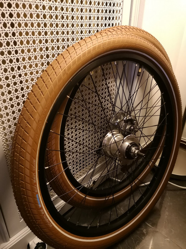

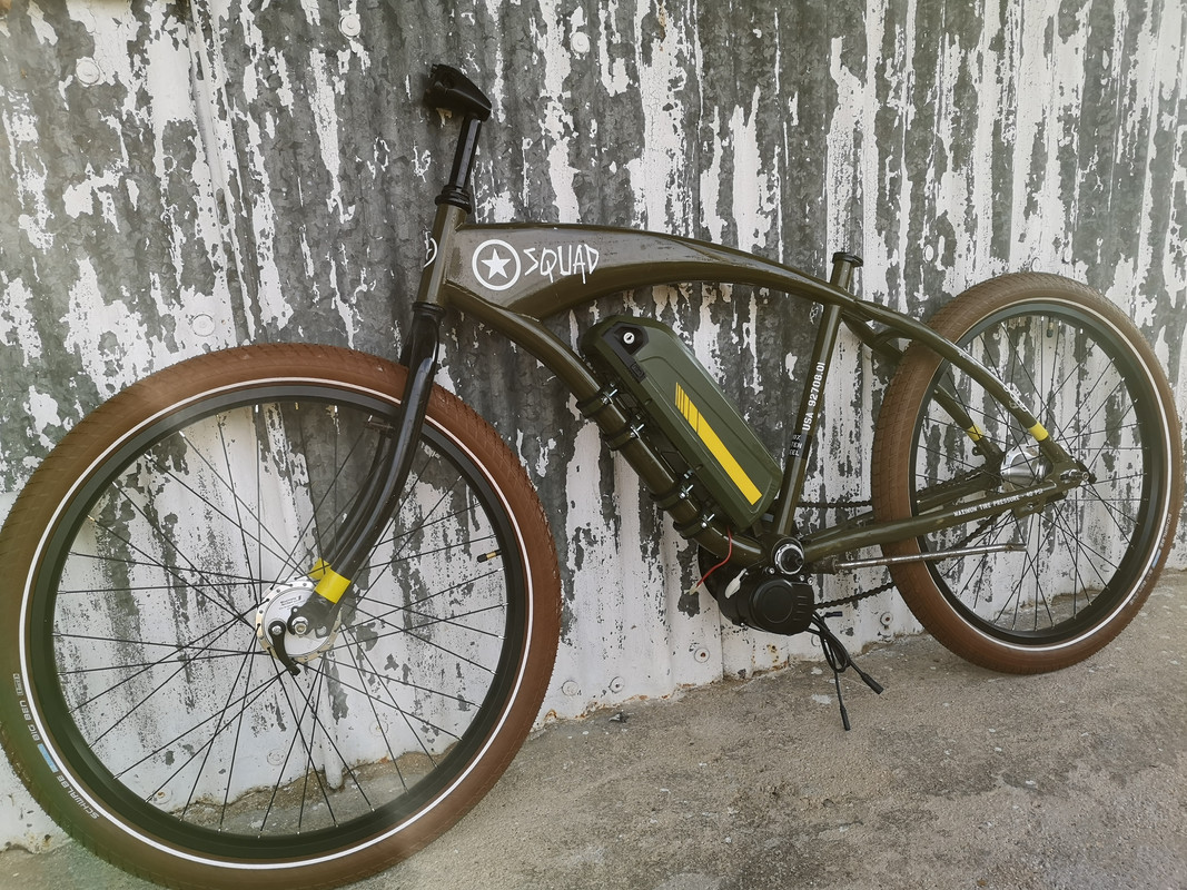

Ξεκίνησα να μετατρέψω ένα ποδήλατο μου σε ηλεκτρικό γιατί λίγο το επιπλέον βάρος μου, λίγο η ηλικία μου, είχε αρχίσει να με κουράζει αλλά δεν ήθελα να το παρατήσω.
Στην πορεία βρέθηκε ένας «δότης» σκελετός που μου άρεσε και αποφάσισα να επενδύσω σε αυτόν.
Μειονέκτημα μου ήταν ότι ο σκελετός αυτός ήταν στην επαρχία – εγώ στην Αθήνα και στην μέση ο κορονοιος !!!
Οπότε όλα καταστρώθηκαν σε θεωρητικό επίπεδο ελπίζοντας να μην υπάρξουν ανυπέρβλητα προβλήματα επί του πρακτέου.
Σε ότι αφορά στο μοτέρ και τις επιλογές μου, διαβάζοντας κατέληξα στο ότι το μοτέρ μεσαίας τριβής ήταν αυτό που θα μου ταίριαζε περισσότερο.
Περεταίρω ψάξιμο στα μεσαίας τριβής, με έκανε να ανακαλύψω το TSDZ2, το οποίο βρήκα διαθέσιμο σε ευρωπαϊκή αποθήκη στο ebay.
Ένα από τα σχετικά αναλυτικά review του είναι το ακόλουθο :
https://www.electricbike.com/tsdz2-750w-mid-drive-torque-sensing/
Για μπαταρία επέλεξα μια κινέζικη από το ίδιο κατάστημα του ebay, που ισχυρίζονταν ότι έχει επώνυμα στοιχεία (LG)
Άλλο ένα θέμα που με απασχόλησε ήταν τα φρένα και οι ταχύτητες.
Ο «δότης» ως καθαρόαιμο American cruiser, ήταν single speed και διέθετε από φρένα μόνο κόντρα.

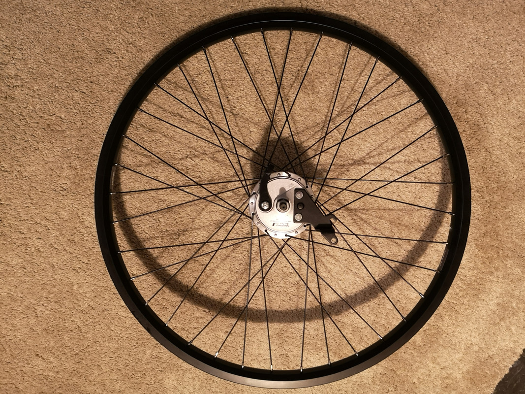

Αποφάσισα να ακολουθήσω το «με ένα σμπάρο δυο τρυγόνια» και βρήκα σε μια δημοπρασία ένα ζευγάρι κέντρα με ταμπούρα (50 mm μπρος – πίσω) και εσωτερικές ταχύτητες.
Οι εσωτερικές ταχύτητες ήταν δικό μου προαπαιτούμενο, γιατί ήθελα να μπορώ να τις αλλάζω και εν στάση.
Εκεί ήρθε και η πρώτη μου ήτα.
Δεν βρήκα κάποιον ποδηλατά που να αναλάβει να μου τα περάσει, κυρίως γιατί τα μήκη των ακτινών είναι ψιλοστανταρ για τα κέντρα που δουλεύουν και τα δικά μου κέντρα ξέφευγαν σε μέγεθος από τα συνηθισμένα (τουλάχιστον αυτή ήταν η αιτιολόγηση τους).
Αναγκάστηκα λοιπόν να ασχοληθώ λίγο περισσότερο, βρίσκοντας calculator για να υπολογίσω τα μήκη των ακτινών, βρίσκοντας ένα γερμανό στο ebay που έφτιαχνε ακτίνες στα μέτρα σου και τέλος μαθαίνοντας να πλέκω ακτίνες σε στεφάνια.
Ο ποδηλατάς έκανε την τελική ακτινολόγησή τους.
Λάστιχα προμηθεύτηκα με προδιαγραφές ηλεκτρικού ποδηλάτου (Schwalbe Big Ben), δηλαδή μέχρι 50km/h.
Το μοτέρ τοποθετήθηκε εύκολα (από μένα τον πρωτάρη), το ίδιο και η μπαταρία και ολα τα περιφεριακά.
Τελικά όλα ήρθαν και κούμπωσαν καλυτέρα απ’ ότι περίμενα.
Δεν έλειψαν κάποιες ασυμβατότητες σε περιφερικά, προερχόμενες κυρίως από το ότι δεν είχα διαθέσιμο τον σκελετό όταν σχεδίαζα την απόκτηση τους.
Τίποτα όμως που τελικά να μην ξεπεράστηκε.
Το ποδήλατο έγινε αρκετά βαρύ – άλλωστε με ατσαλένιο σκελετό ήταν βαρύ από την μάνα του.
Με το μοτέρ όμως η κίνηση του είναι απόλαυση.
Η δύναμη του (750w) μου φτάνει και περισσεύει. Δεν βρήκα καμία ανηφόρα που θα μπορούσε να το δυσκολέψει.
Μάλιστα το γραναζωμα του είναι σχετικά «κοντό» με αποτέλεσμα να μην χρησιμοποιώ καθόλου τις δυο πρώτες ταχύτητες του.
Τελική – όπως είναι - περί τα 30km/h.
Με την αλλαγή γραναζωματος που προγραμματίζω θα ανέβει και άλλο, αλλά δεν είναι αυτό που με ενδιαφέρει. Στόχος μου κυρίως είναι να γίνουν χρηστικές όλες οι ταχύτητες του, ώστε να έχω διαθέσιμη όλη την κλιμάκωση τους.
Τα φρένα για αυτές τις ταχύτητες και το βάρος επαρκούν – σαν φρένα ποδηλάτου βέβαια – τίποτε παραπάνω τίποτε λιγότερο...
Για υψηλότερες θα χρειαστεί κάτι καλύτερο από τα ταμπούρα.
Αυτά τα ολίγα…

Τα εχεις δοκιμασει καθολου σε χωματοδρομο και σε κακο δρομο ?
Ειναι οσο ανετα λενε ?
Με τι πιεση τα εχεις ?
Πιεση οση έβαλε ο ποδηλατας που μου πέρασε τα λάστιχα.
40? Δεν είμαι και σίγουρος.
Σε φαγωμένη επαρχιακή άσφαλτο και σε πατημένο χωματόδρομο (χωρίς μεγάλες πέτρες) κινείται απροβληματιστα, απορροφώντας μεγάλο μέρος των κραδασμων.
Γενικα η γεωμετρία του είναι προς το άνετο και χαλαροοο
Η διάσταση τους ειναι 26x2.15.
Να πω την αλήθεια δοκιμές πολλές δεν εχω κανει.
Πάντως δεν υπηρξε κατι που να με προβλημάτισε
