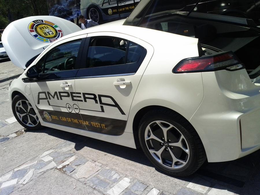

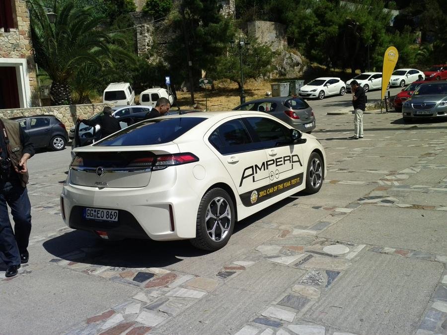

Χθες είχα την ευκαιρία να δω από κοντά και ασφαλώς να οδηγήσω το πρώτο αμιγώς ηλεκτρικό αυτοκίνητο της OPEL το Ampera.
Tόπος παρουσίασης το Ναύπλιο, ασφαλώς και τέθηκαν πολλά ερωτήματα στους ανθρώπους που μα παρουσίασαν το νέο μοντέλο, προσπάθησα να συγκεντρώσω μερικά που φαντάζομαι ότι είναι απορίες πολλών.

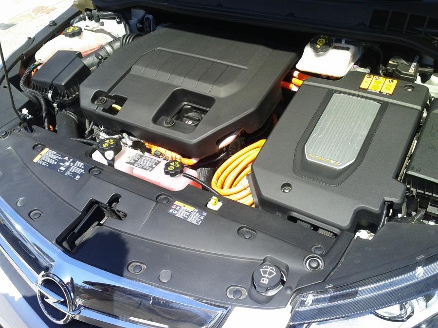

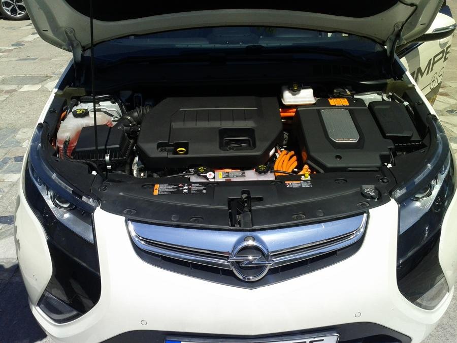

Η ηλεκτρική μονάδα κίνησης που βρίσκεται κάτω από το καπό μαζί με το βενζινοκινητήρα αποτελείται από έναν ηλεκτροκινητήρα έλξης, έναν ηλεκτροκινητήρα/γεννήτρια και ένα σετ πλανητικών γραναζιών που βελτιώνει τη συνολική απόδοση, μειώνοντας τη συνδυασμένη περιστροφική ταχύτητα των ηλεκτροκινητήρων. Αντίθετα με ένα συμβατικό κινητήρα, δεν υπάρχουν σχέσεις μετάδοσης με κλιμάκωση.

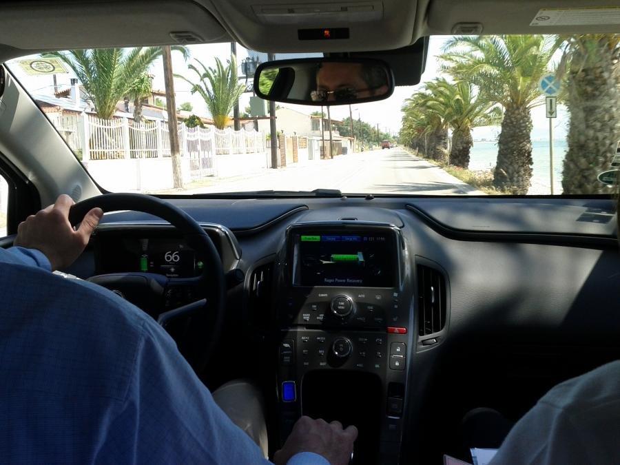

Το Driver Information Center (DIC), μία προσαρμοζόμενη οθόνη γραφικών ενδείξεων, αντικαθιστά τα συμβατικά όργανα μπροστά από τον οδηγό. Το DIC σχεδιάστηκε με γνώμονα την ευκολία χρήσης και συνδυάζεται με μία έγχρωμη οθόνη αφής στο πάνω τμήμα της κεντρικής κονσόλας που είναι η βασική διεπαφή για όλες τις λειτουργίες ενημέρωσης/ψυχαγωγίας, πλοήγησης, ελέγχου κλιματισμού, προγράμματος ισχύος και φόρτισης.
Η ένδειξη απόδοσης ενέργειας σε συνδυασμό με την ένδειξη ταχύτητας στο DIC, απεικονίζει μία περιστρεφόμενη μπάλα που μετακινείται πάνω/κάτω και αλλάζει χρώμα ανάλογα με την ταχύτητα, την επιτάχυνση και το φρενάρισμα. Όταν η μπάλα παραμένει στο κέντρο δείχνει τη βέλτιστη χρήση ενέργειας.

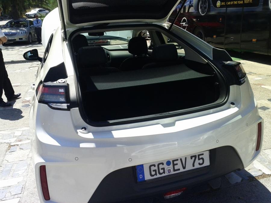

Η καμπίνα προσφέρει τους χώρους, την άνεση και τις ευκολίες ενός premium, μικρομεσαίου οχήματος: ευελιξία πέντε θυρών, άνετη μεταφορά τεσσάρων ενηλίκων, και δυνατότητα αναδίπλωσης καθισμάτων με χώρο αποσκευών 310/1005 λίτρων. Η μονάδα της μπαταρίας τοποθετείται χαμηλά στο κέντρο του αυτοκινήτου, για να μπορούν οι πλάτες των πίσω καθισμάτων να αναδιπλώνονται.

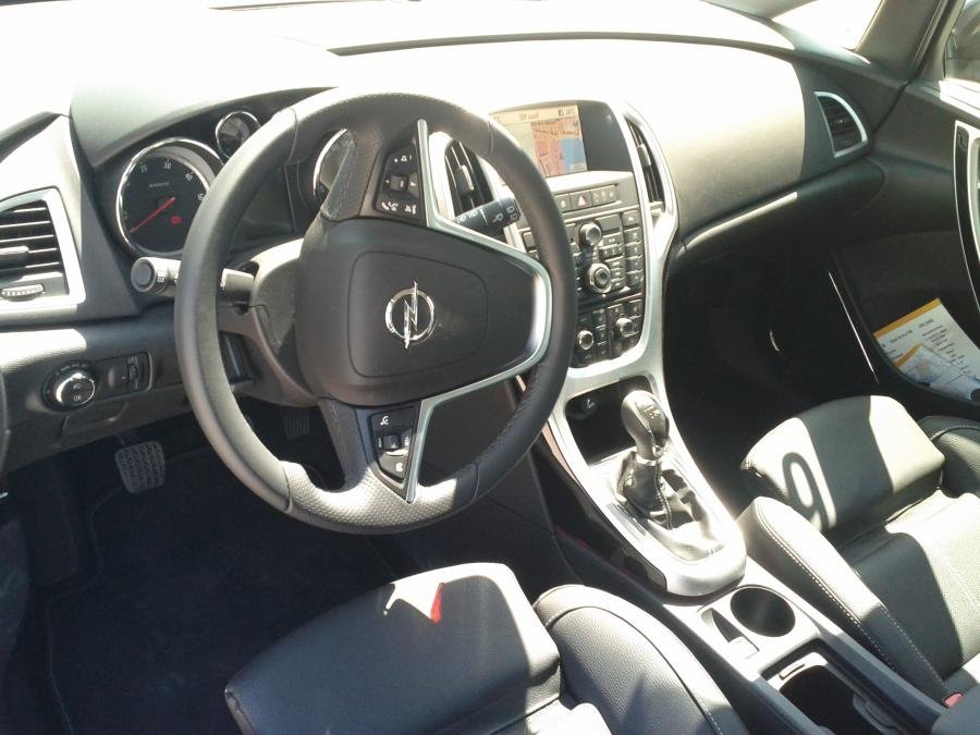

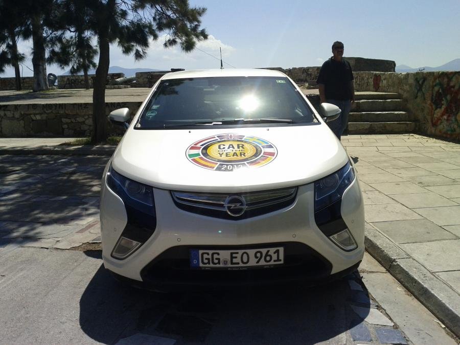

Μερικές φωτό
IMG_20120504_151705.jpgIMG_20120504_151654.jpgIMG_20120504_151623.jpgIMG_20120504_145912.jpgIMG_20120504_121023.jpgIMG_20120504_120932.jpgIMG_20120504_120918.jpgIMG_20120504_120905.jpgIMG_20120504_120856.jpgIMG_20120504_115537.jpg

Το σύστημα E-REV αποτελείται αό 3 βασικά συστήματα:
την ηλεκτρική μονάδα μετάδοσης κίνησης, το σύστημα μπαταρίας και την γεννήτρια.
Η ηλεκτρική μονάδα μετάδοσης κίνησης με ισχύ 111KW ( 150) HP.
Το σύστημα μπαταρίας με μεγάλη διάρκεια ζωής 160,0000 ΧΛΜ Ή 8 Ετών.
Η γεννήτρα τροφοδοτείται από ένα 16βάλβιδο βενζινοκινητήρα ECOTEC 1.4LIT που παράγει ισχύ 86 hp, χαμηλών εκπομπών ρύπων και χαμηλής κατανάλωσης καυσίμου τίθεται σε λειτουργία όταν μπαταρία φθάσει σε ελάχιστο επίπεδο φόρτισης. Με γεμάτο ρεζερβουάρ, η διανυθείσα απόσταση είναι τουλάχιστον 430 χλμ, μέχρι το επόμενο γέμισμα.
