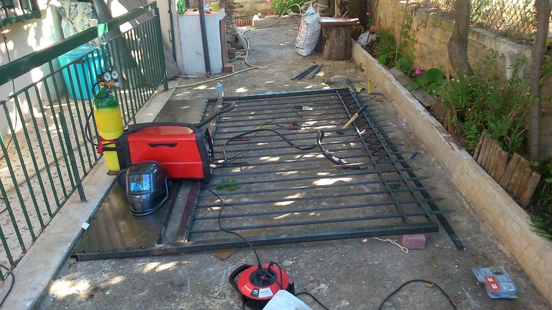

Μια χαρά Κυριάκο.
Εγώ πάλι δεν γουστάρω να κουβαλάω και μπουκάλες με αέριο μαζί μου. ηλεκτρόδιο με όλες τις δυσκολίες που έχει.
Ξέρω όμως ότι άμα δοκιμάσω κάποια MIG/TIG σαν τη δικιά σου, μετά δεν υπάρχει γυρισμός.
