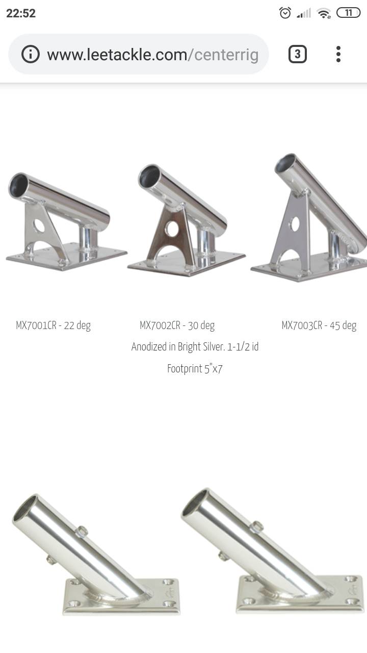

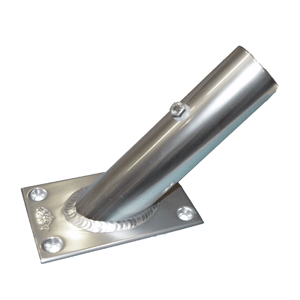

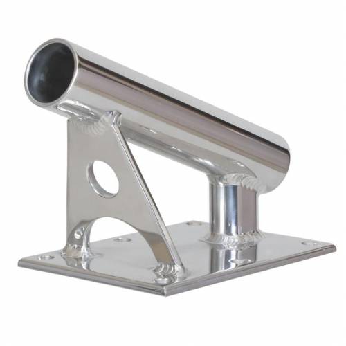

Καλησπερα.
Θελω να φτιαξω βασεις για καλαμι ψαρεματος που θα μπει πανω στη βαρκα. Κατι σαν αυτα στις φωτογραφιες.
Πρεπει να ειναι κατι που να μη σκουριαζει.
Μεχρι στιγμης εχω φτιαξει μια ντουλαπα με κοιλοδοκους. Δεν εχω αλλη εμπειρια απο κολλησεις. Εχω μια απλη ηλεκτροκολληση inverter 160 αν θυμαμαι καλα.
Θελω συμβουλες....
Τι υλικο να βαλω (αλουμινιο, ανοξειδωτο κλπ)
Αν κανει η ηλεκτροκολληση που εχω
Τι ηλεκτροδια κλπ
Αν ειναι κατι δυσκολο να το παω σε καποιον επαγγελματια. Τους κοιλοδοκους τους καταφερα αλλα μαλλον ηταν απλη περιπτωση
Ευχαριστω για το ενδιαφερον σας...
Τι βαρκα εχεις που θελεις να βαλεις τετοιες βασεις ? αυτες μπαινουν ψηλα στην οροφη καμπινας - πιλοτηριου
Αν θες να βαλεις βασεις στα πλαινα της βαρκας, θα βαλεις χωνευτες
Εαν τα φτιαξεις μονος σου θα βαλεις ανοξειδωτο και θα αγορασεις ηλεκτροδια για ανοξειδωτο, η ηλεκτροκολληση σου ειναι μια χαρα.
Πολυ ωραια. Αφου μου κανει η ηλεκτροκολληση μου θα δοκιμασω να τα φτιαξω
Δε μου κανουν αυτα που μου δειχνετε (η ετσι νομιζω)
Η βαρκα ειναι 3 μετρα (σαν μπανιερα) θα μπουνε δυο καλαμια δεξια αριστερα και πρεπει να ειναι σχεδον παραλληλα με τη θαλασσα και καθετα στην κινηση της βαρκας για να απεχουν πολυ μεταξυ τους.
Το χωνευτο δεν κανει γιατι ολη η βαρκα εχει στεγανα ακομα και εκει ψηλα, οποτε δε μπορω να τρυπησω. Ασε που οι μοιρες ειναι πολυ λιγες. Θα ειναι σχεδον καθετο το καλαμι.
Το πρωτο μια χαρα ειναι αλλα φοβαμαι μη χαλαρωνει το σφιξιμο και απο την δυναμη του νερου ερχονται παραλληλα τα δυο καλαμια. (Ειναι και ακριβουτσικα)
Το τρυπημα θα γινει στον μεσαιο παγκο. Ειναι το μονο μερος χωρις στεγανα
Ευχαριστω και παλι.
