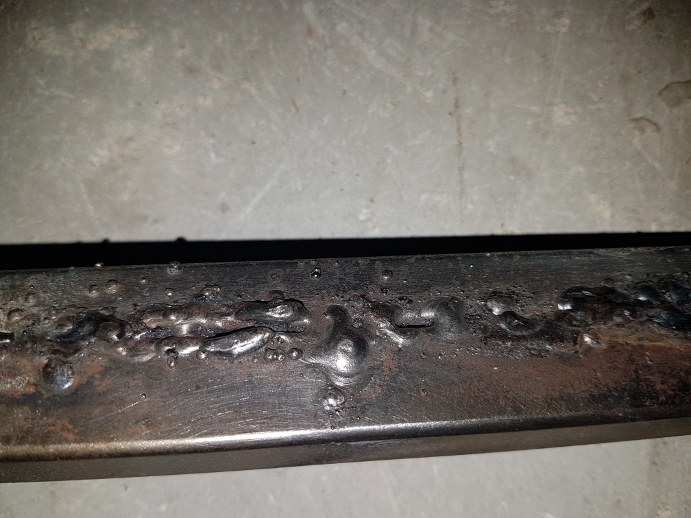

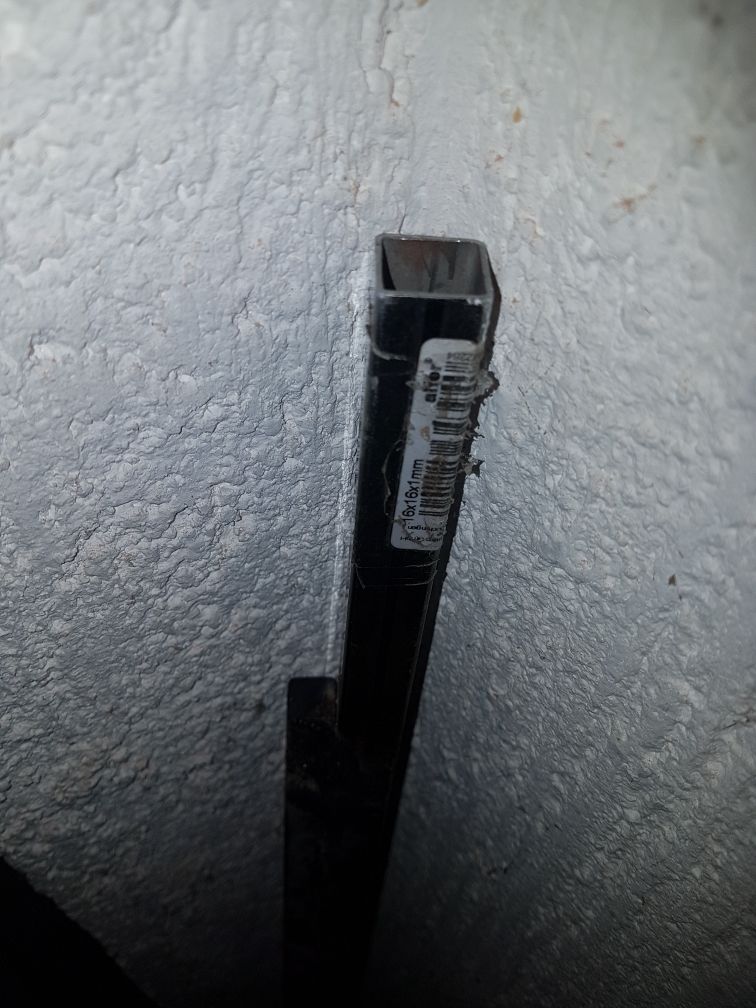

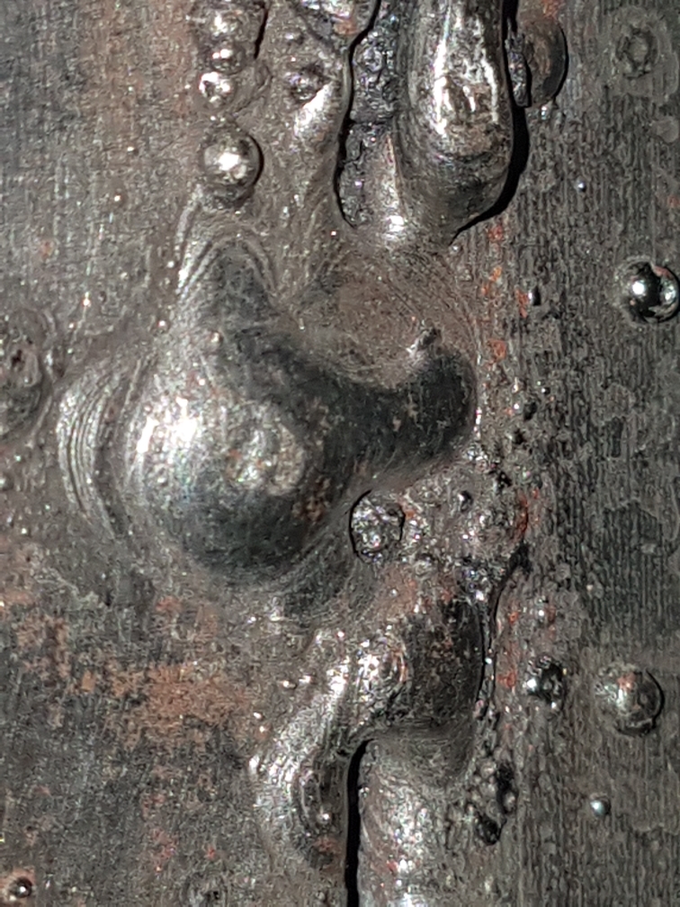

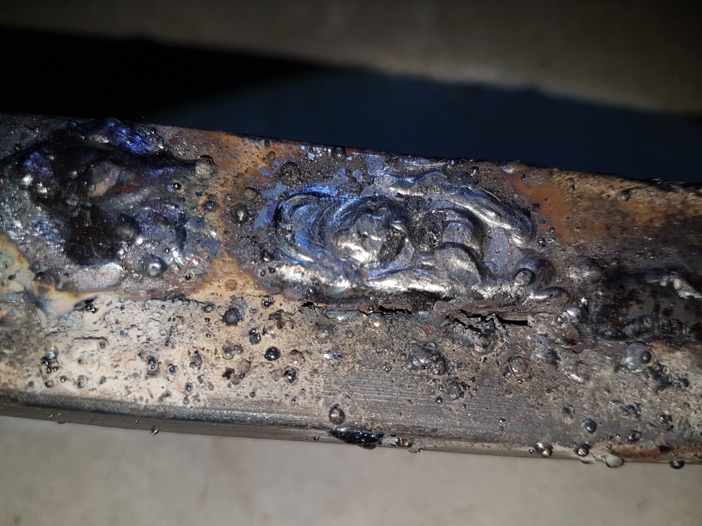

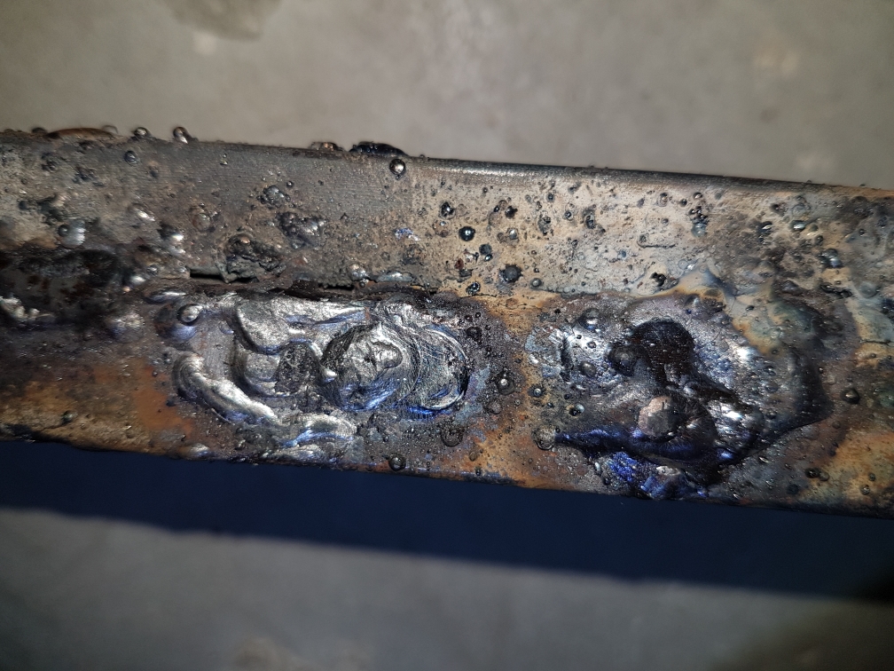

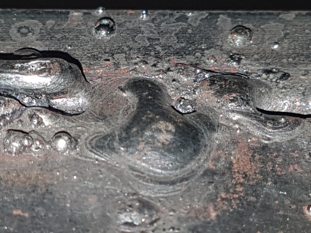

Λοιπον, Γιωργο, τελικα ΕΙΝΑΙ 1mm το παχος.
Παρακατω καποιες, πολυ προχειρες, φωτογραφιες.
Στην πρωτη για να δεις τι ειναι.
Μετα μια κολληση (που ειχε κανει μια μικρηηηη τρυπιτσα) και τελευταιες το γεμισμα μεγαλης τρυπας.
Σε ολα τα σημεια, σε πρωτο πλανο ειναι αυτο το κουφιο (και πισω φαινεται το μασιφ).
Προφανως οι κολλησεις ειναι γενικα πολυ ατσαλες (και απεριποιητες μετα), αλλα ισως φαινεται αυτο που σου ειπα.
Στο τελος και μια απο πιο μακρυα, για να δεις που ειναι η ενωση.

Ε, καλα, δεν καταφερα και τιποτε. Πειραματα ενος ατζαμη ειναι. Απλως με ενδιαφερει, για την περιπτωση που καποτε χρειαστει.
Και βεβαια, επειδη παντα ο αυτοδιδακτος υπαρχει μεγαλη πιθανοτητα να αγνοει βασικες αρχες ενος θεματος, θελω πολυ να ακουω τον αντιλογο ή τις αποψεις αλλων, με μεγαλυτερη εμπειρια.
Στη συγκεκριμενη π.χ. περιπτωση, εκλεισε μεν η τρυπα, αλλα δεν εχω ιδεα ποσο δυνατο ειναι το σημειο, τι παχος εχει το σιδερο εκει και τι αντοχες εχει. Θα ηθελα να το δοκιμασω παραπανω, αλλα προς το παρον ουτε χρονο ουτε χωρο εχω.
