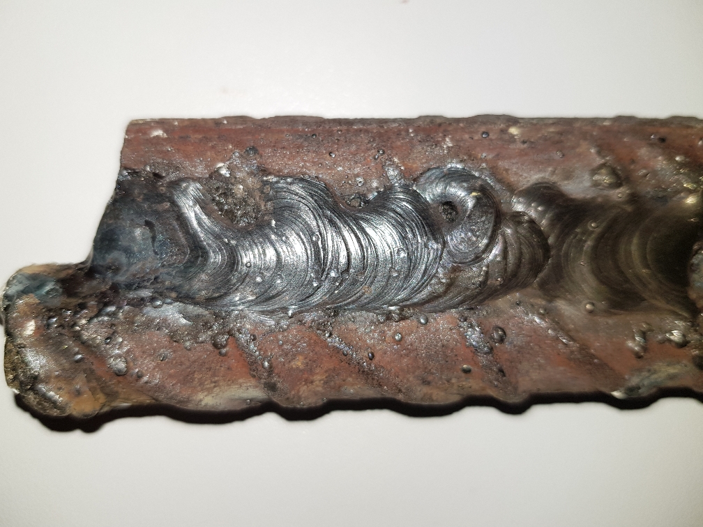

Εκανα καποια πειραματα με την κολληση στις διακοπες.
Καπως εχω αρχισει να το καταλαβαινω το πραγμα.
Εδω δοκιμαστικη κολληση δυο κομματιων βαριας (γυρω στα 16mm πρεπει να ηταν) μπετοβεργας. Σε καποια σημεια μου βγηκε πολυ καλη.
Βεβαια, μετα, που την εκοψα για να τσεκαρω, διαπιστωσα οτι δεν ειχε παει μεσα μεσα η κολληση. Και λογω σφαιρικου σχηματος, στο κεντρο ειχε μονο βορακα. Και παλι, αρχιζω να ειμαι πιο ευχαριστημενος, απο το μακελειο που εκανα στην αρχη
Μετα κολλησα κατα μηκος δυο μακρια κομματια και σε τεστ...μονοζυγου, αντεξε μια χαρα καμια 80αρια κιλα να κρεμονται, με τον μοχλο ακριβως πανω στην ενωση. Not bad.
Εκτος απο πειραματα, κολλησα και μια μεγκενουλα που ειχε ανοιξει-σπασει στα δυο και μεχρι στιγμης φαινεται να κραταει.

Pics or it didn't happen? 😁
Ο,τι και να πεις εχεις δικιο. Συνεπαρμενος απο την χαρα της επισκευης δεν εβγαλα ουτε μια.
Και ειχε και λυσιμο της, καθαρισμα της παλαιας, "παιδικης" κολλησης, νεα κολληση, τριψιμο με τροχο, δεσιμο, λαδωμα...
Ειμαι απαραδεκτος 😫
Τουλαχιστον, το τελικο προϊον υπαρχει και δουλευεται απο τον θειο στο χωριο, οποτε οταν ξαναπαω υποσχομαι ρεπορταζ 😀
Να ειστε καλα, παιδια. Εχει πολυυυυ δρομο ακομα το πραγμα. Αλλα, οντως, με επιμονη και υπομονη, βελτιωνεσαι σιγα σιγα. Σε σχεση, τουλαχιστον, με το μπαχαλο που ηταν οι δικες μου αρχικες κολλησεις.
Μακαρι να ειχα χρονο και χωρο για περισσοτερη εξασκηση, αλλα και αυτο το λιγο αποδεικνυει οτι και ο πλεον ατζαμης μπορει να μαθει καποια πραγματα αν προσπαθησει.
(Αρκει να θυμαται να φοραει και κανα ρουχο, γιατι εγω ολες τις διακοπες τις περασα με ενα μαυρισμα σαν να φορουσα το μαγιο του Μπορατ 😛 )
