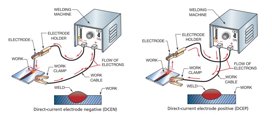

Ίσως να χρειάζεται αλλαγή πολικότητας, ίσως η ένδειξη των Α στην μηχανή να μην έχει σχέση με την πραγματικότητα, ίσως η γείωση να απαιτεί άμεση αλλαγή/επισκευή. Πολλά ίσως και δεν είμαι ο πλέον κατάλληλος για τεκμηριωμένες απαντήσεις.
Στην θέση σου, θα έλεγχα πρώτα την γείωση (παίζει σημαντικότατο ρόλο) και μετά θα άλλαζα πολικότητα. Για να μετρήσεις Α χρειάζεσαι DC αμπεροτσιμπίδα. Δυστυχώς έχει χαθεί το παλιό site της erlikon που ανέφερε πολικότητες για τα δικά της μεν ηλεκτρόδια, όμως είχαμε έναν μπούσουλα. Εγώ, σε 2mm λαμαρίνα έχω την τσιμπίδα στο - αλλά έχω δει τους περισσότερους να την έχουν στο + παντού.
Γενικότερα, προσπάθησε το πλέγμα να εφάπτεται στο στράντζο (σημαντικό) και ξεκίνα την κόλληση από το στράντζο προς το πλέγμα με πονταρισματα (πολύ μικρής διάρκεια κόλληση δηλαδή).
Για τις πολικότητες:
και:

Έχω διαβάσει και το θέμα της πολικότητας και γενικά έχω την τσιμπήδα στο -, νομίζω είχα καταλήξει ότι είναι μικρότερη η διείσδυση στο "μαμά" υλικό και έτσι λιγότερες οι πιθανότητες να το τρυπήσεις, επίσης αν δεν κάνω τρομερά τεράστιο λάθος τα Fincord-M 6013 είναι DCEN αλλά δεν δυστυχως το site δεν υπάρχει πια όπως λες...το γράφουν πάνω στη συσκευασία αλλά οι φωτό στο διαδίκτυο δεν είναι αρκετά ευκρινείς.

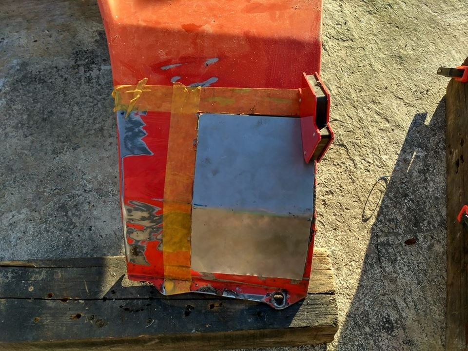

Καλησπερα σε ολους,θα ηθελα τη συμβουλη οσων γνωριζουν στο εξης.Σκεφτομαι να αγορασω την παρακατω κολληση https://www.leroymerlin.gr/gr/ergal...er-synergy-s-mini-87551923?ref=reccodo-search
Σκοπος μου ειναι να τη δουλεψω με flux συρμα για να επισκευασω καποια σαπια σημεια στα πατωματα ενος αυτοκινητου,σε λαμαρινα δηλαδη 1χιλιοστου.Εμπειρια στις κολλησεις δεν εχω καποια ιδιαιτερη,πριν πολλα χρονια με μια απλη mma χαλκου ειχα καταφερει και ειχα φτιαξει αυτο εδω με πολλες δυσκολιες βεβαια.

Η δουλειά που έκανες στην εξάτμιση, μια χαρά είναι (τηρουμένων των αναλογιών) και πιστεύω ότι με MIG θα τα καταφέρεις πολύ καλύτερα..
Σε πατώματα αυτοκινήτου που έχουν σαπίσει, πρέπει να αφαιρέσεις το σάπιο και να βάλεις καινούργια λαμαρίνα. Θεωρώ ότι η TIG είναι η κατάλληλη για αυτή την δουλειά, αλλά αυτή που έβαλες δεν έχει τσιμπίδα, οπότε υπολόγισε και τουλάχιστον +50€. Επίσης, αν χρειαστείς και αέριο υπολόγισε τουλάχιστον +150€
Υποψην ότι το σύρμα flux, έχει 3πλάσια τιμή από του αερίου.

Ναι τη διαδικασια τη ξερω στο κοψιμο και μονταρισμα της λαμαρινας δεν θα εχω θεμα,απλα αυτο που ρωταω ειναι κατα ποσο αν δουλεψω συρμα flux που ειναι χωρις αεριο και οχι mig θα εχω ενα αξιοπρεπες αποτελεσμα,Επειδη την επισκευη τη κανω στο "πεζοδρομιο" δε θελω να μπλεξω με μπουκαλες για το αεριο.Τα φτερα τα ειχα επισκευασει τσιμπωντας τα με την ηλεκτροκολληση και τα χα παει για ραψιμο σε εναν που κανει κολλησεις αλλα αυτη τη φορα λεω να το κανω 100% μονος.

Σε 1 mm λαμαρίνα θα χρησιμοποιείς 0.6 σύρμα. Για την συγκεκριμένη μηχανή οι πιο πολλοί μιλούσαν για το μικρό μήκος του καλωδίου της Mig τσιμπίδας 1.4-1.5 μ.
Θα τα καταφέρεις. Πάρε 1kg σύρμα flux 0,6 ή 0,8 και μερικά ρετάλια λαμαρίνας 1mm, κάνε αρκετές δοκιμές με συνδυασμούς V/ταχύτητα σύρματος. Ξεκίνα με 5m/16v και με πολύ μικρές διορθώσεις (πχ 0,5v - 0,5m) θα φτάσεις στο επιθυμητό αποτέλεσμα. Θέλει υπομονή και επιμονή. Δυστυχώς το flux αφήνει πάστα όπως το ηλεκτρόδιο και δεν βλέπεις άμεσα το αποτέλεσμα.
Το πιό σημαντικό, είναι ο ρυθμός που θα έχει το χέρι σου. Δηλαδή αν δεν είναι σταθερός, δεν θα καταλάβεις πότε την διαφορά στις ρυθμίσεις.
Όσον αφορά την γωνία και την απόσταση της τσιμπίδας, θα βρείς πολλά video στο youtube. Για τον τρόπο κόλλησης (κύκλους, φιόγκους κτλ), ότι σε βολεύει.
Το τρόχισμα με δίσκο φτερού 120 και το φινίρισμα με κάτι τέτοιο https://www.kentrovidas.gr/bosch-diskos-stirixis-125mm και δισκάκια Κ150 - 180.
Επίσης, μην ξεχάσεις να πάρεις αρκετά μπέκ https://skmetal.gr/αναλωσιμα-mig-/nexus-μιg-μπεκ-μ6-28-08μμ-.html και 2-3 τέτοια https://skmetal.gr/αναλωσιμα-mig-/nexus-mig-φλογοκρυπτης-κωνικος-μβ25ακ-.html (τυχαία τα link)
Ρώτα στο LEROY για την διάρκεια της εγγύησης και ποιός την υποστηρίζει. Αν σου πούνε ο αντιπρόσωπος, να σου δώσουν και τα στοιχεία επικοινωνίας.
Ξεκίνα και εδώ είμαστε.......
