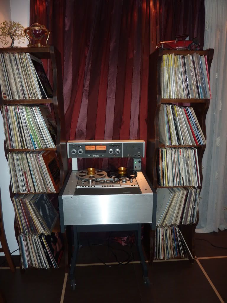

Σίγουρα... αλλά υπάρχουν άνθρωποι όπως ο Arthur Salvatore που είχαν (και πούλαγαν) τα καλύτερα των καλυτέρων ανάμεσα τους και το δικό σου μεγαθήριο... και τώρα λένε ότι το Jean Nantais "The Reference" Lenco είναι το καλύτερο πικάπ του κόσμου τελεία...
Μια και είσαι μερακλής... ψάξτο λίγο...
το εψαξα και πηρα αυτο
http://i1127.photobucket.com/albums/l634/jadisboy1/P1020738.jpg?t=1311595940
χαχαχχαχα
ετσι ειναι εχει ο καιρος γυρισματα
