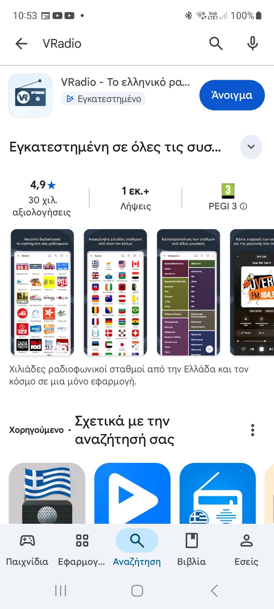

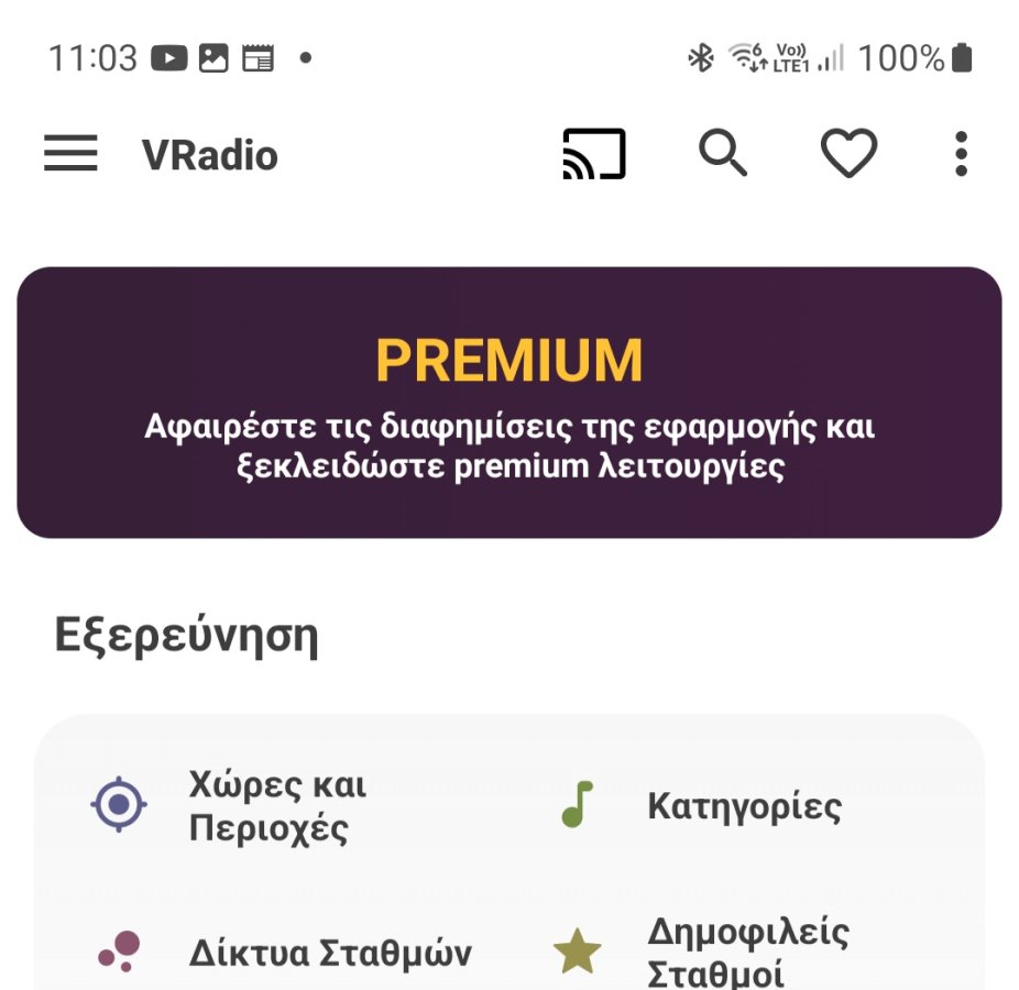

1. Ανοίγουμε την εφαρμογή VRadio. Αν δεν είναι ήδη εγκατεστημένο στο κινητό μας (ή στο DAP), το εντοπίζουμε από το Google Play και το εγκαθιστούμε.
Το VRadio στο Google Play

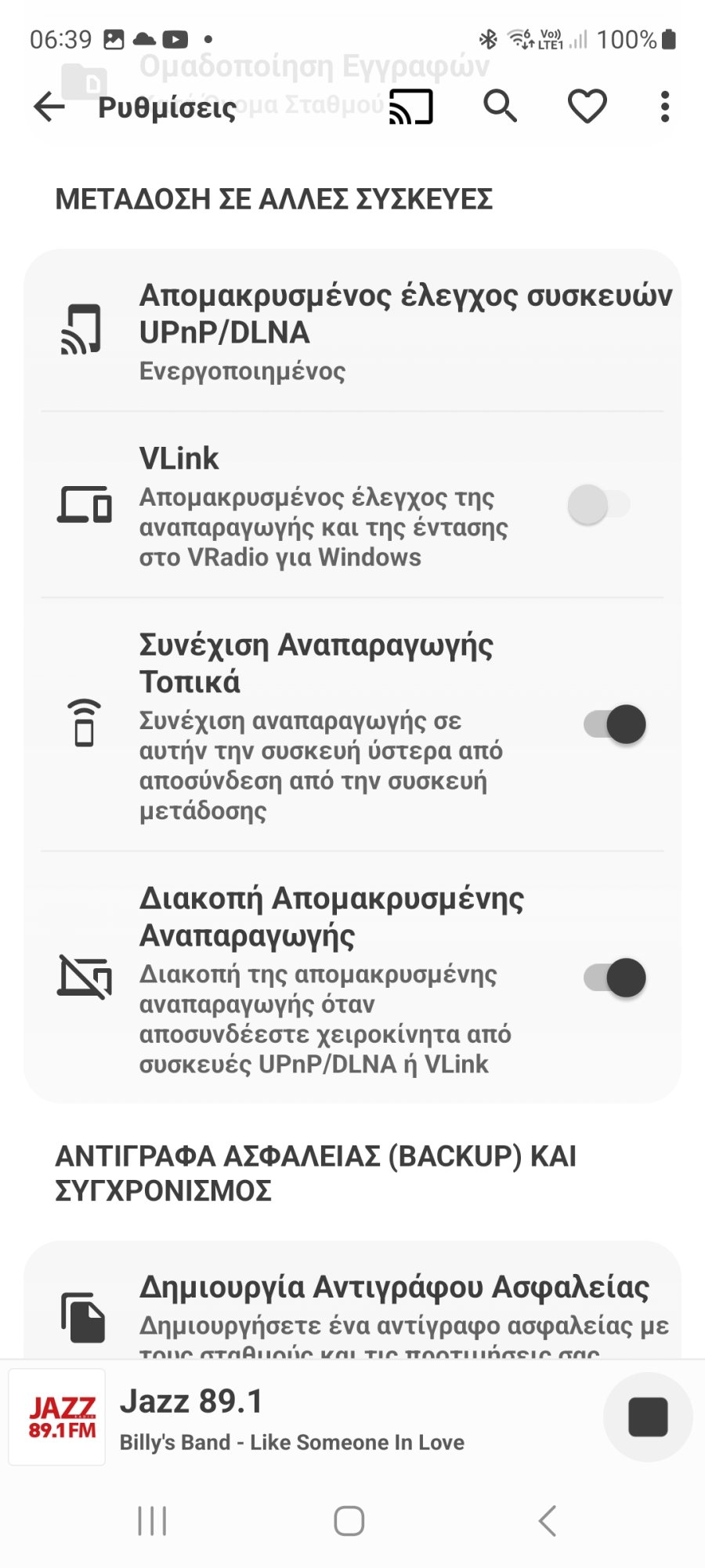

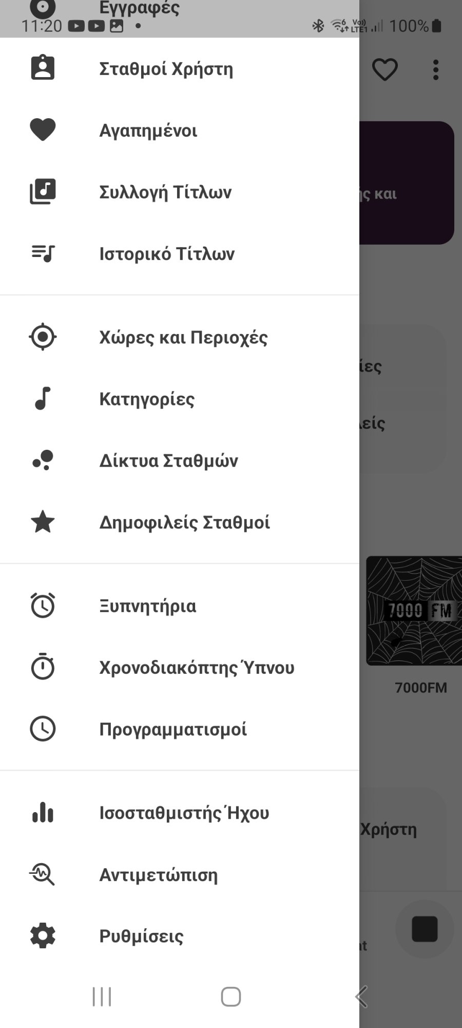

2. Πηγαίνουμε στις Ρυθμίσεις. Από την αρχική οθόνη εντοπίζουμε το κουμπί με το μενού πάνω αριστερά. (Δίπλα γράφει VRadio. Το πατάμε.
Και βγαίνουμε στις Ρυθμίσεις. Τις επιλέγουμε.

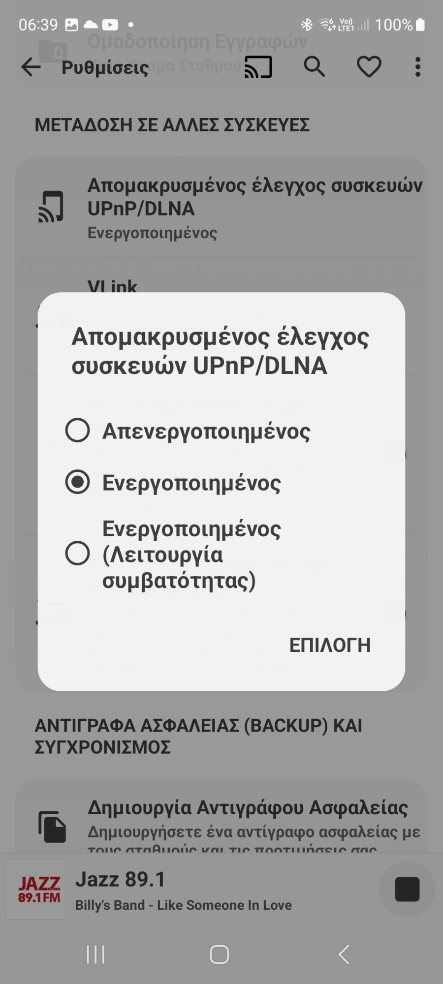

3. Πηγαίνουμε στην επιλογή ΜΕΤΑΔΟΣΗ ΣΕ ΑΛΛΕΣ ΣΥΣΚΕΥΈΣ. Βρίσκουμε Απομακρυσμένος έλεγχος συσκευών UPnP/DLNA.
Το πατάμε.
4. Από το μενού
Απομακρυσμένος έλεγχος συσκευών UPnP/DLNA πατάμε την επιλογή Ενεργοποιημένος.

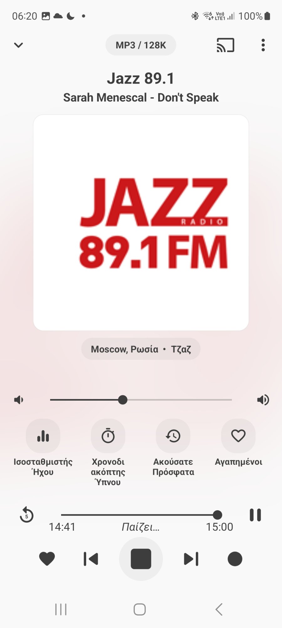

5. Παίζουμε ένα ραδιοφωνικό σταθμό. Όποιον θέλουμε. Π.χ.

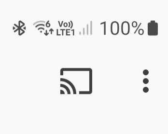

6. Πάνω δεξιά εντοπίζουμε το εικονίδιο Μετάδοσης. Το σημα με το τετραγωνάκι. Το πατάμε.

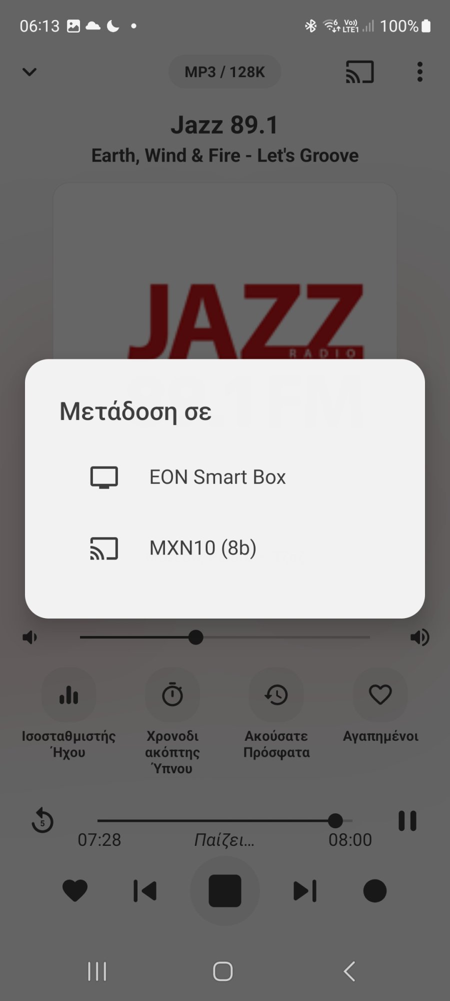

7. Εντοπίζουμε το δικό μας Streamer. Η καρτέλα επιλογών μπορεί να περιλαμβάνει διάφορες συσκευές συνδεμένες με το δίκτυο. Επιλέγουμε το δικό μας Streamer.
Στη δική μου περίπτωση είναι το MXN10 (8b). (Έτσι εμφανίζεται το Cambridge MXN10).
Και ...Αυτό ήτανε! Όλοι οι ιντερνετικοί σταθμοί στα χέρια μας. Με τη μέγιστη δυνατή ποιότητα.

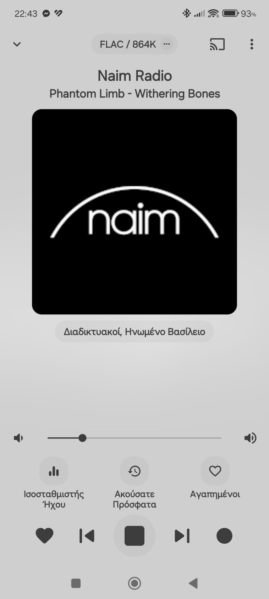

Reactions: Ge0rge

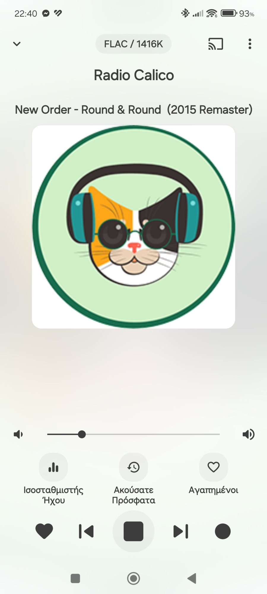

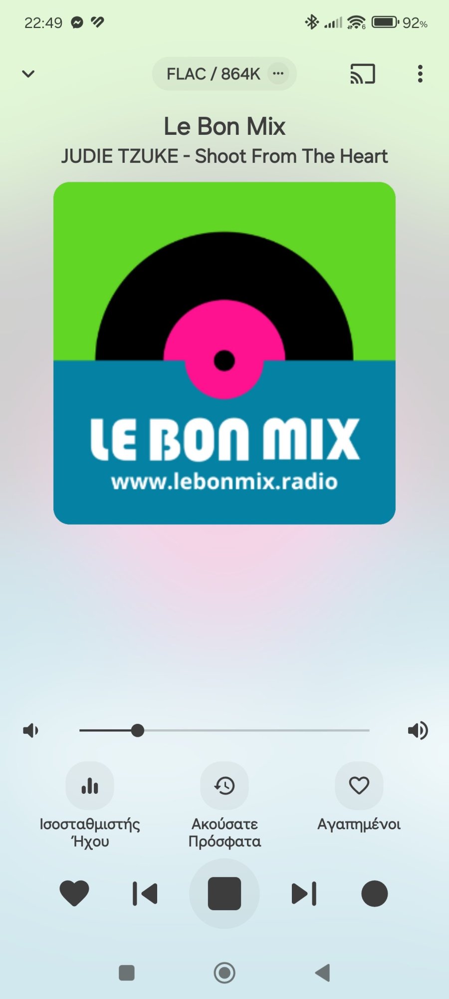

Μιχάλη η ποιότητα είναι στα 128Kbit;
Αν εννοείς τους ραδιοφωνικούς σταθμούς φτάνουν μέχρι τα 320 kbps στα 44,1/16, ή στα 48/16. Η ΕΡΤ π.χ. μεταδίδει τα κύρια ραδιοφωνικά της προγράμματα στα 256 kbps, 48/16. Εξαιρετικό!. Το VRadio αναφέρει το bitrate κάθε σταθμού, όταν παίζει.
Αν εννοείς το Streaming αυτό καθαυτό δεν υπάρχει περιορισμός στο bitrate ή στην ανάλυση που μεταφέρει. Τεχνικά η μεταφορά είναι ανώτερη, πολύ πέραν του bitrate και της ανάλυσης των σταθμών.

Μα γι' αυτό συζητάμε για Bluetooth και για Streaming που είναι και ηχητικά ανώτερα.
Το VRadio τους έχει τους παραπάνω σταθμούς. Με μόνη τη διαφορά ότι για τους σταθμούς της Naim η ροή είναι στα 128 Kbps 16/44,1.
Για υψηλότερη ποιότητα η Naim δίνει《three stations in CD quality - Naim Jazz HD, Naim Classical HD, and Naim Radio HD.》Με μόνη τη διαφορά ότι απαιτείται να χρησιμοποιηθεί η δική της εφαρμογή που προορίζεται κυρίως για τις συσκευές των Naim και Focal.
Από την άλλη πλευρά η Le Bon Mix παρέχει Hi-Fi ποιότητα (Hi-Fi FLAC, 1411 Kbps = CD quality), αλλά απευθύνεται σε χρήστες PC, από Foobar ή VLC και σε Streamers.
Μία τρίτη γνωστή μας εταιρεία η Linn έχει κι' αυτή τους δικούς της ιντερνετικούς ραδιοφωνικούς σταθμούς (Linn Radio, Linn Jazz, Linn Classical) στα 320 kbps, Mp3, 16/44,1. (Τους βρίσκουμε στο Vradio). Η Linn στη σελίδα της σημειώνει:
Our three stations bring you the best of the music available from Linn, broadcast in crisp 320 kbps MP3. That’s twice the quality of current DAB radio.
We recommend listening through a Linn DS Player, but you can also listen online via a Mac or PC.
Για να έχουμε ένα ακόμα μέτρο σύγκρισης, το BBC μεταδίδει τα ραδιοφωνικά του προγράμματα στα 320 Kbps AAC, 16/44,1. Χρησιμοποιώντας τη δική του εφαρμογή iBBC Player. Εφ' όσον βρισκόμαστε εντός Ηνωμένο Βασιλείου. Εκτός Βρετανίας περιορίζει τη ροή στα 128 Kbps. Και σ' αυτό το bitrate ακούμε εδώ στην Ελλάδα (VRadio και λοιπές εφαρμογές).
Η δική μας ΕΡΤ μεταδίδοντας ιντερνετικά στα 256 Kbps, Mp3, 48/16 είναι εξαιρετική. Το ίδιο bitrate χρησιμοποιεί και στα ψηφιακά ραδιοφωνικά της κανάλια (που λαμβάνουμε από τις σύγχρονες τηλεοράσεις μας).
Καταλήγοντας, η κατάσταση στους ραδιοφωνικούς σταθμούς από την άποψη της ποιότητας είναι σήμερα συνολικά πάρα πολύ καλή. Το σημαντικότερο είναι να βρούμε τους σταθμούς με το πρόγραμμα και τις μουσικές που μας ενδιαφέρουν. Αντί να παίρνουμε μέρος σ' ένα ατελείωτο κυνήγι ποιότητας.

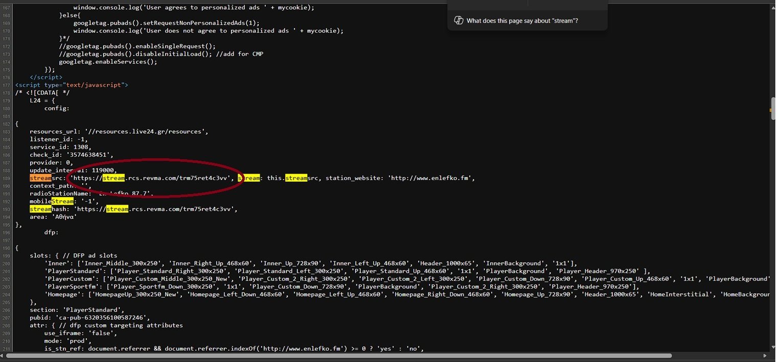

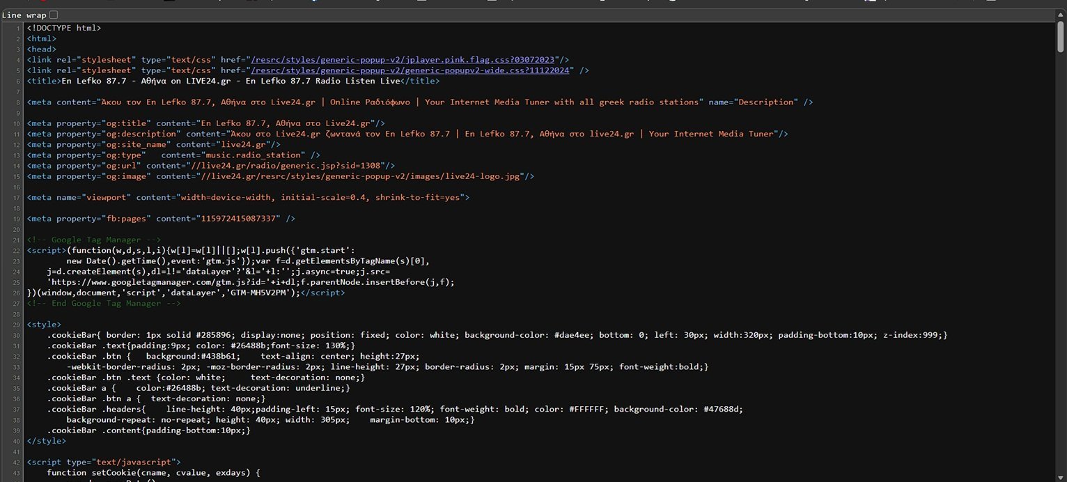

Για να βρείτε το streaming link ενός σταθμού υπάρχει και η εξής διαδικασία. Εγώ με αυτό τον τρόπο προσθέτω σταθμούς στην λίστα του Moode. Δεν ξέρω αν έχει ξαναγραφτεί εδώ δεν θυμάμαι που το είχα διαβάσει....
Από την σελίδα https://live24.gr/ που έχει όλους τους σταθμούς της ελληνικής επικράτιας, επιλέγω τον σταθμό που θέλω π.χ. En lefko -> https://live24.gr/radio/enlefko.jsp
Μετακινώ το mouse ας πούμε στο κέντρο της σελίδας που ανοίγει και που ακούγεται ο σταθμός, κάνω δεξί κλικ και επιλέγω το "view page source"
Στην συνέχεια ανοίγει μια σελίδα όπως η παρακάτω:
Κρατάω πατημένο το control και μετά ταυτόχρονα πατάω το F για να ανοίξει το πεδίο "search" και γράφω μέσα stream. Η διεύθυνση που θα βρείτε εκεί δίπλα και ξεκινάει από https είναι το streaming link:
Μπράβο, πολύ χρήσιμος ο οδηγός σου! :)
Αυτός είναι σε γενικές γραμμές ο τρόπος εύρεσης ιντερνετικής διεύθυνσης σταθμού.
Αλλά δυστυχώς δεν είναι απλό. Πολλές φορές αντί της αναζήτησης <stream> χρειάζεται να αναζητήσουμε <src>, (=source), ή <.mp3>, κ.ά.
Γενικά η ανεύρεση γίνεται μέσα από τον κώδικα σελίδας, αλλά δεν γίνεται αυτοματοποιημένα, μόνο χειροκίνητα.
