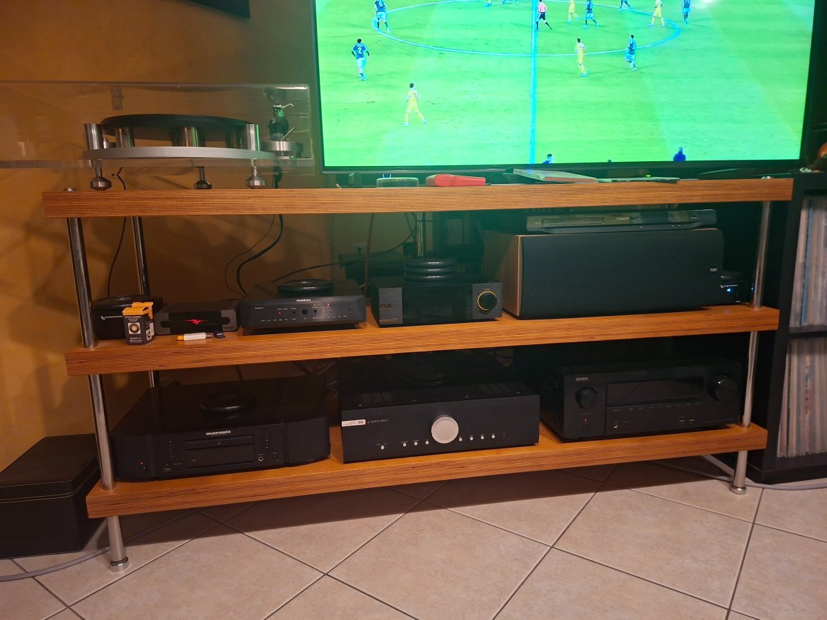

2019.jpgεπιτέλους μετά από 22 μέρες έφτασαν οι ασφάλειες, αθάνατο ελληνικό ταχυδρομείο!
Εντυπώσεις μετά από 10 μέρες
