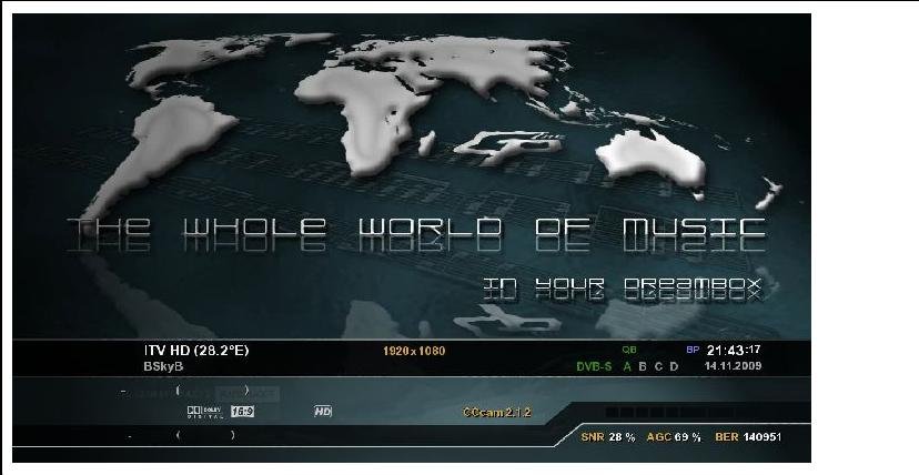

τελικα μετα απο μεγαλη ταλαιπωρια πανω κατω στην ταρατσα καταφεραμε και ειδαμε εικονα στο οριο παντα φυσικα
ραντεβου λοιπον στο επομενο Live
να πω παντος οτι το καναλι καταφερα να το ανοιξω με ετοιμα settings και με πατεντα στα settings ωστε να ερθει η εικονα
καταληγουμε λοιπον ληψει απο ηρακλειο με 2,4 οριακα

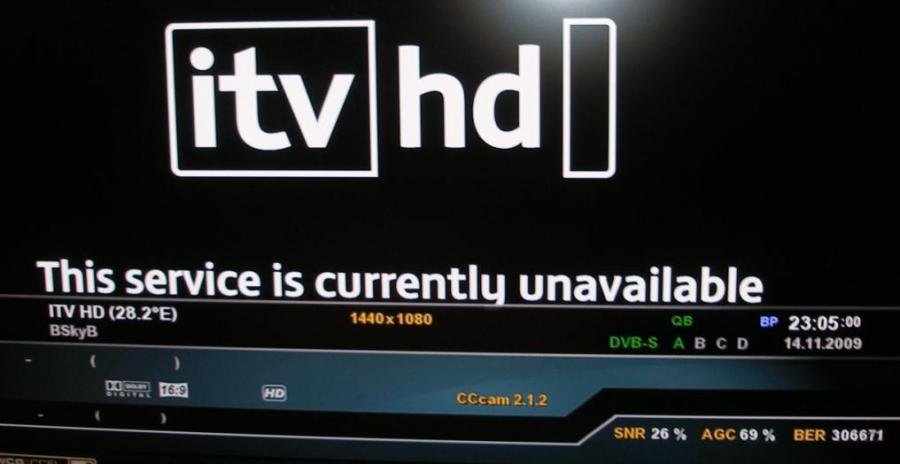

Εγώ εικόνα στην Αθήνα δεν έχω καταφέρει να δω.
Δεν ξέρω τι κάνω λάθος.
Μπορεί να γράψει κανείς αναλυτικά τι πρέπει να κάνω για να το δω;

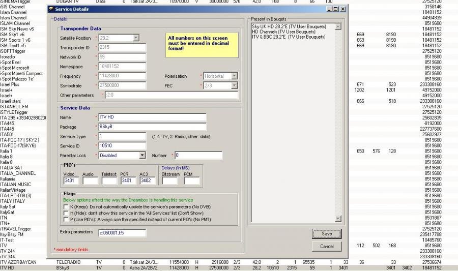

Κaλη σου μερα φιλε μου εγω εδω εκανα αυτες της ρυθμισεις που βλεπεις στην φωτο ωστε να δουλεψει το ITV με τα ετοιμα settings

Εχει γραφτεί πολλές φορές και εξακολουθεί να ισχύει: Για να δούμε ITV HD στον DM800 πρέπει να καταχωρήσουμε χειροκίνητα τα video & audio pids και να ορίσουμε service type : TV, με τη βοήθεια ενός editor.
Οσοι δε θέλουν να υποβληθούν στη διαδικασία περνούν έτοιμα settings, αλλά δυστυχώς και αυτά θέλουν παραμετροποίηση σύμφωνα με τις ιδιαίτερες προτιμήσεις μας.

Όλα αυτά τα έχω κάνει.
Αλλά εικόνα δεν έχω...
