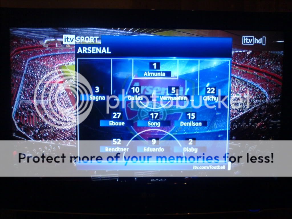

Εγώ νοτιότερα στην Αθήνα -Αλιμο με το gibertini 125 και τον 500αρη το κατεβάζω με σήμα που επιτρέπει την άνετη θέαση του .Επίσης έχω σήμα και στις 2 προαναφερθείσες συχνότητες .
Συγκεκριμένα στην 11224V 27500 2/3 έχω 82/88 % και 10 services
στην 11261 Η 27500 2/3 πιο ασθενές σήμα αλλά λοκάρει με 73/85/1350ber και κατεβάζω 16 services.
Λίγο πιο δυνατή η 11428Η 27500 2/3 με 11 services και το σήμα που βλέπετε στη φωτογραφία .Να πώ ότι το κανάλι κατεβαίνει ως data και το μετετρεψα σε tv με edit .
