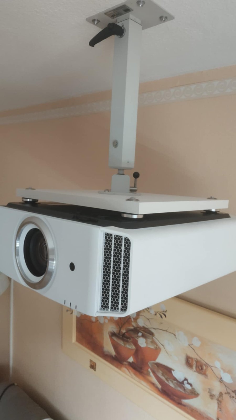

Ξερει κανεις αν υπαρχει δυνατοτητα να βαλω τον JVC X 30 στο ταβανι αναποδα ;;;;;;
..... δηλαδη με τα ποδια του προς τα πανω ταβανι να κοιτανε !!
δεν βρηκα στις οδηγιες χρησης κατι αναλογο...

Το πιθανότερο είναι ότι η ρύθμιση είναι διακόπτης μεταξύ ceiling και table ή κάτι τέτοιο. Δε θα λέει τη λέξη ανάποδα, υποννοείται.
What a waste of space... :cool:
ΕΥΧΑΡΙΣΤΩ πολυ ....εγω ψαχνω στα γερμανικα να δω που γραφει την επιλογη !!
θα τα καταφερω !!!!! θα βαλω και φωτος !!!!!

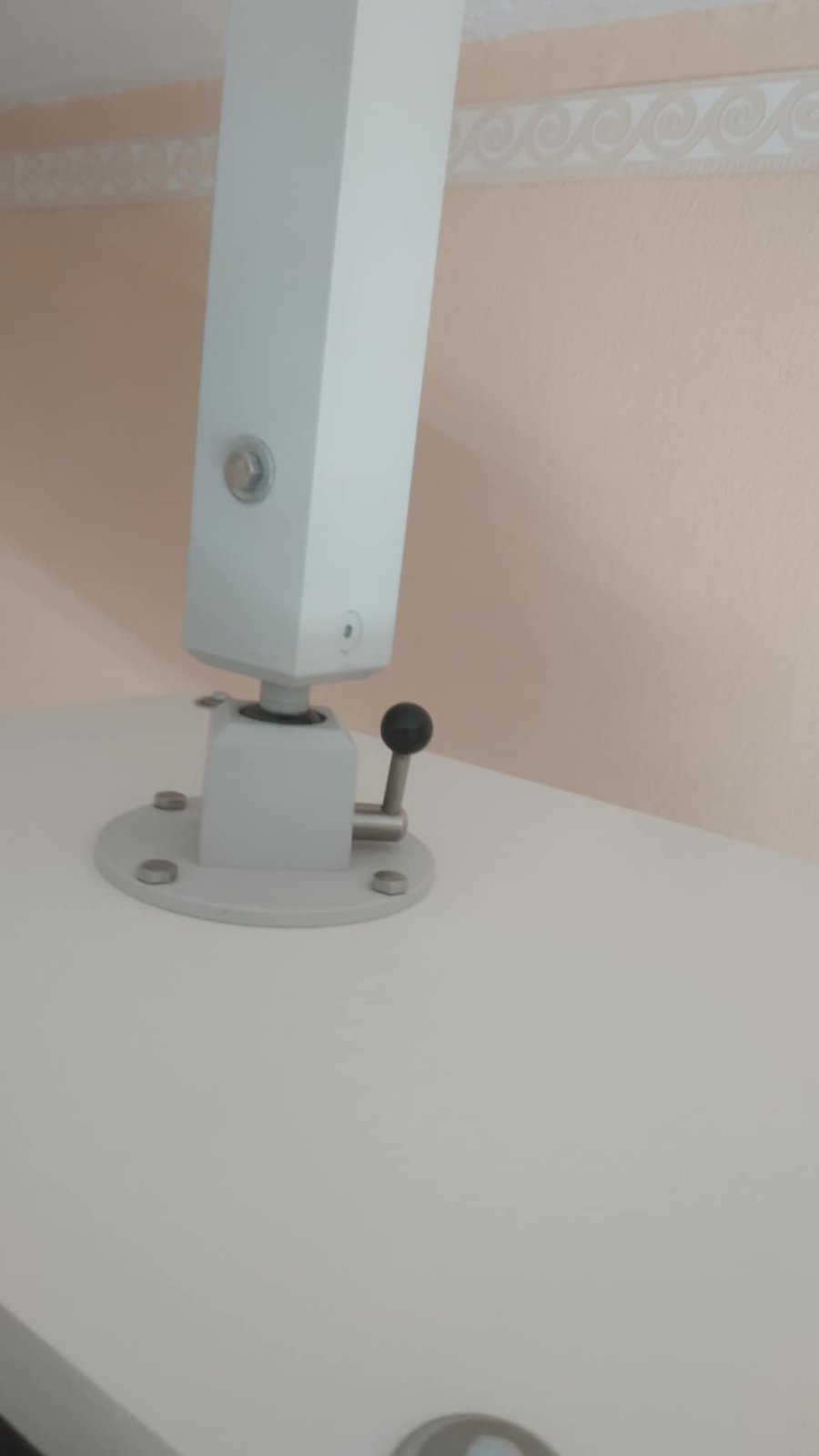

Μια πολυ καλη βαση αλουμινιου δυνατη και πληρως παραμετροποιησημη στα 65 ευρω απο ΕΒΑΥ !!!

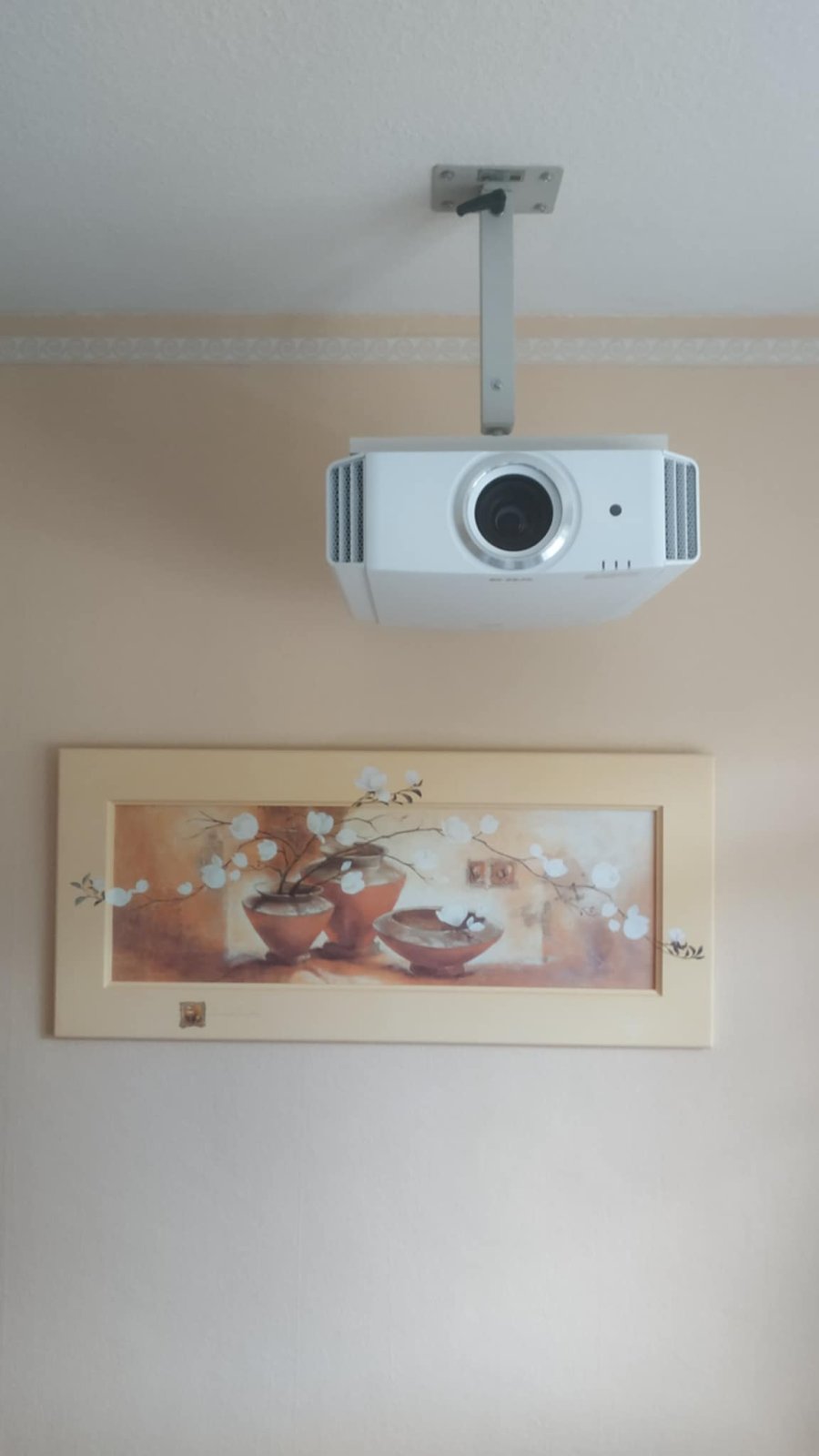

μετα απο κοπο να μπει στη βαη ταβανιου ο χ30 ειχα συνηθεια να τον κλεινω εντελως απο το πολυμπριζο για να μην καιει ρευμα στο σταντμπαι .....
....συνηθεια που οπως εχω διαβασει σε γερμανικα σαιτ ισως ευθηνεται για το οτιο ο προβολεας σιγασε....
αναβει μολις δεχτει ρευμα το πρασινο κανονικα μετα ομως απο 20 δευτερα αναβουν δεξια αριστερα κοκινα και στην μεση αναβοσβυνει το πορτοκαλι που λεει για λαμπα ....η λαμπα λεω αποκλειειται να ειναι ...τελως παντων για να μου φυγει η ιδεα αλλαζω λαμπα με εντελως καινουργια ....ΠΑΛΙ ΤΑ ΙΔΙΑ .....
οποτεςςς....ειμαι σιγουρος οτι τα επαιξε το τροφοδοτικο !!!
εδω

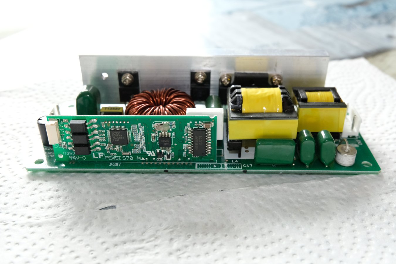

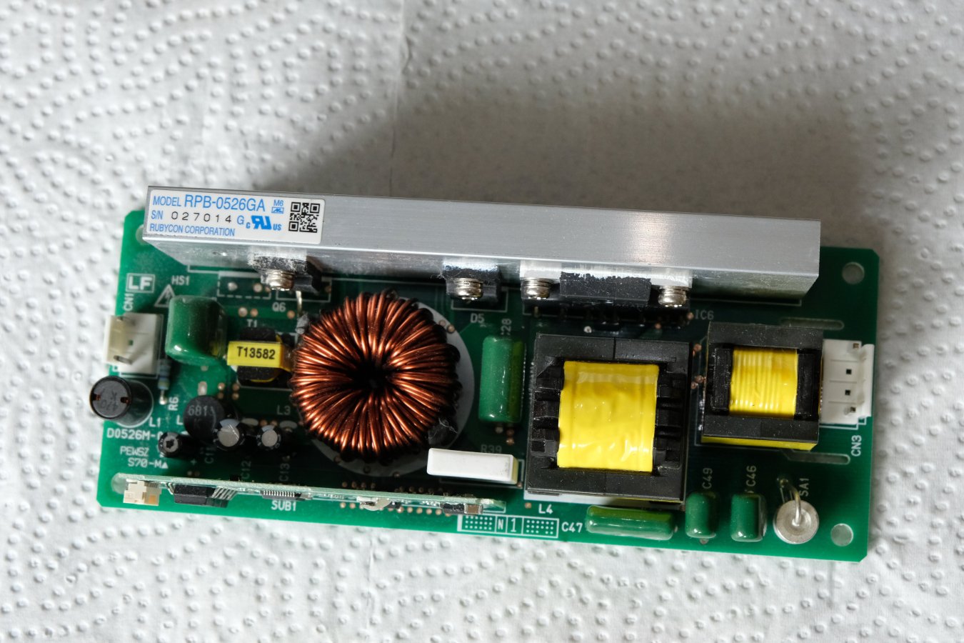

Για να σε προλάβω. Επειδή μπήκα ΜΟΝΟ και ΜΟΝΟ γιατί διάβασα για JVC ΔΕΝ ΤΑ ΕΠΑΙΞΕ ΚΑΝΕΝΑ τροφοδοτικό.
ΤΟ BALLAST τα έπαιξε. Και αυτο το κουσούρι το είχαν και ΟΛΟΙ oi X3-X5-X7,30,35,55 και αρκετά μοντέλα ακόμα μέχρι τη σειρά 5000.
ΔΥΣΤΥΧΩΣ δεν μπορείς να βάλεις ballast απο αλλον οπως εκανα εγω στον RS57 που έβαλα απο άλλο προβολέα άλλης εταιρείας. ΠΡΕΠΕΙ να κάνεις rebuild οπως έκανα εγω στον Χ3.
Αλλαξα ΟΛΟΥΣ τους πυκνωτές με καλύτερους εννοείται και τις αντιστάσεις. Αλλαξα και το ballast driver (πήρα και Mitsubishi και LG) και λύθηκαν ολα.
Επειδή άλλαξα 2 ballast εναν σε X3 που είναι ολόιδιος με τον δικό σου και σε RS57 (που παλι ιδια διαταξη έχει μεσα αλλα με λιγότερες πλακέτες) λύθηκαν ολα τα προβλήματα.
Τα τροφοδοτικά τους είναι αριστα. Με 105 Nichicon πυκνωτές απο το εργοστάσιο και ψύκτρες. Τα ballast ομως είναι σκουπίδια. Με πολύ σκουπίδια υλικά.
Οπότε ΜΗΝ πετάξεις λεφτά. Εχω υλικά για να φτιάξω άλλα 5 ballast. Γιατί το βρωμο Rubycon ballast που έχει μέσα φοράει οτι χειρότερο σκουπίδι απο πυκνωτες.

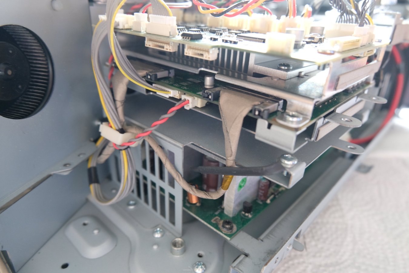

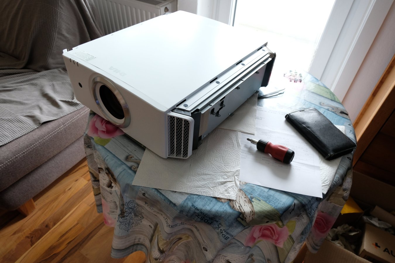

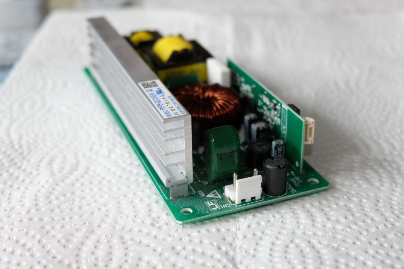

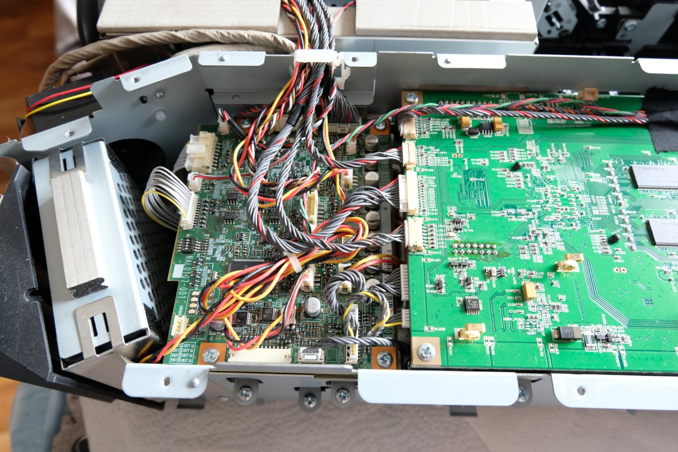

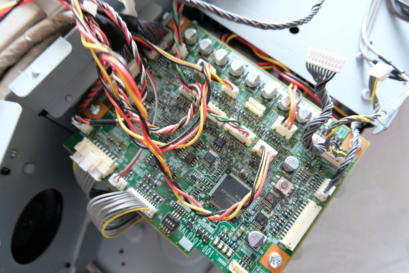

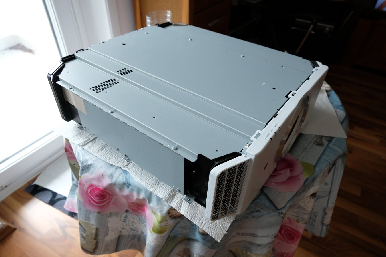

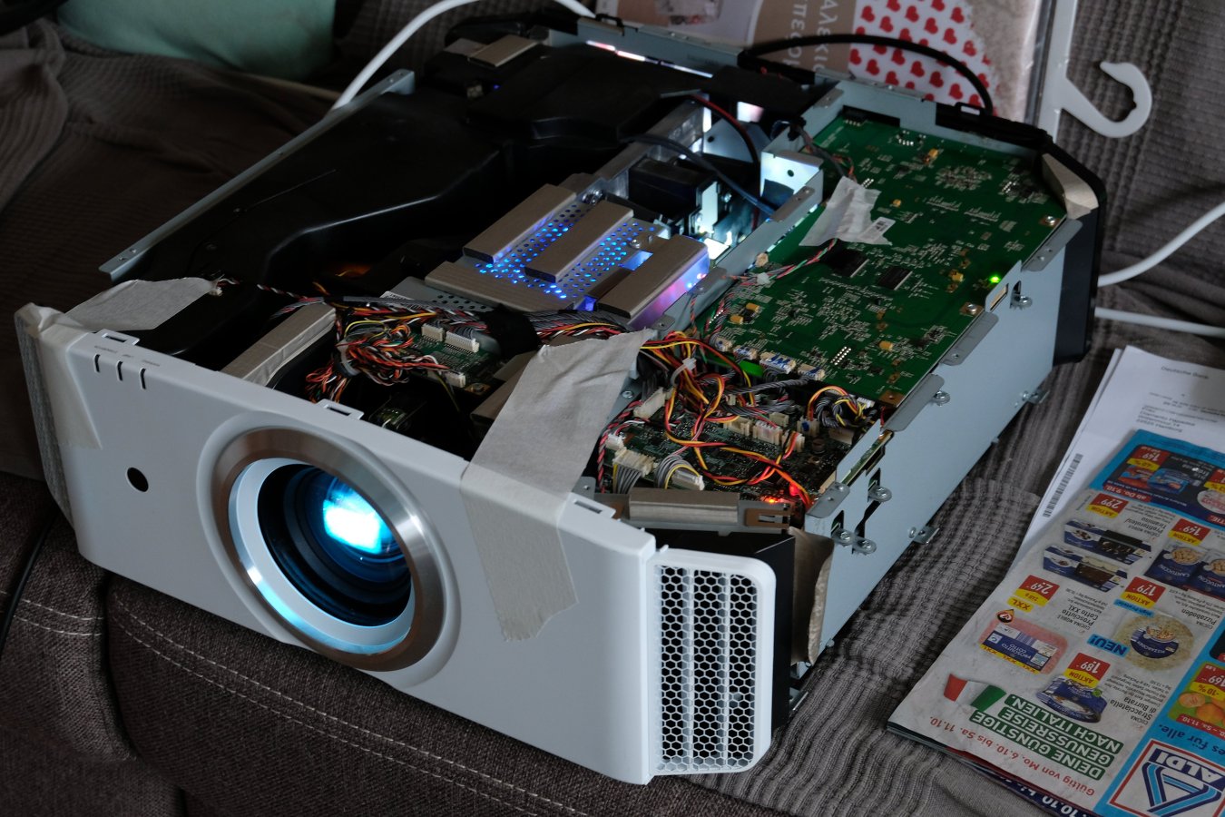

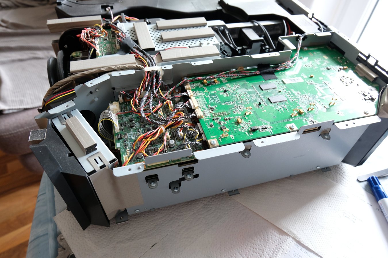

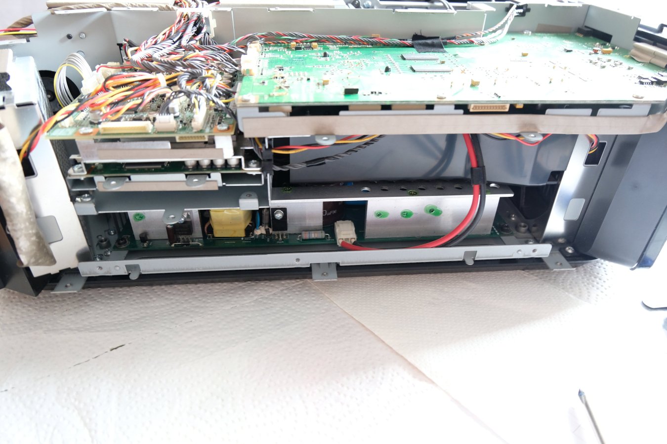

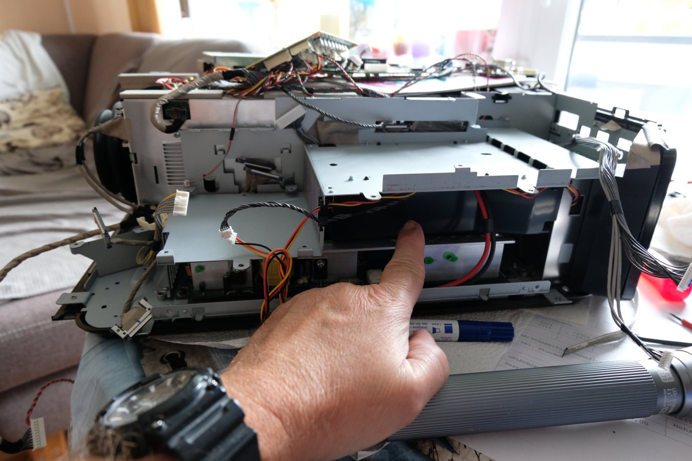

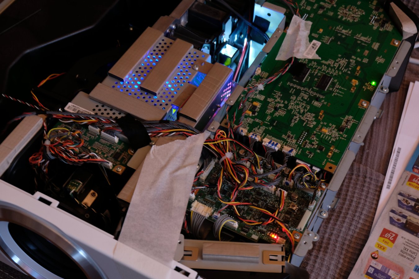

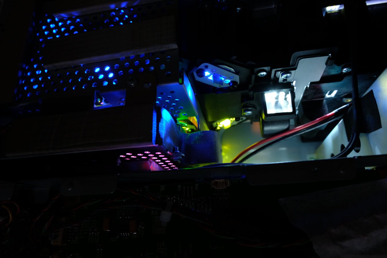

Μετα απο σκεψη αν αξιζει τον κοπο η επισκευη του Χ 30 ειπα ας παραγγειλω ενα μπαλαστ απο την απω Ανατολη.....
με 195 ευρω μαζι με τελωνιο ηρθε το ανταλακτικο το οποιο ειναι ΑΚΡΙΒΩΣ το ιδιο με αυτο που ειχε πανω !!!
παροτι μετρησα με πολυμετρο την εισοδο και εξοδο παλιου και νεου οι μετρησεις να μεν δειχνουν τις ιδιες τιμες αλλα μονο με το καινουργιο πηρε μπρος !!!!
η ολη φαση διηρκησε περιπου τρεις ωρες !!! πριν βγηκαν φωτος για να μην κανουμε καμια στραβη με τα βυσματα και με προσοχη στο βγαλσιμο διοτι μερικα εχουν πολυ λεπτα καλωδια το εγχειρημα στευθηκε με επυτιχια !!!
θα χρειαστουμε ενα καλο καινουργιο σταυροκατσαβιδο ΜΑΚΡΥ !!! και να μαγνητισουμε την μυτη του οπωσδηποτε !!!
το μπαλαστ ειναι εκει που δειχνω με το δαχτυλο στο μαυρο κουτι !!!
