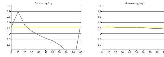

Το παρακάτω γράφημα είναι με το προβόλι ακαλιμπράριστο και την ίριδα ενεργοποιημένη.
Ο προβολέας σαν default settings είχε gamma Normal θερμοκρασία 6500Κ (με μηδενικές ρυθμίσεις). Το μόνο που διορθώσαμε από τον προβολέα ήταν το brightness και το contrast.
Παρόλο που ο JVC DLA X500 είναι ένα κορυφαίο προβόλι δεν είναι καθόλου γραμμικό. Αυτό καθιστά την ρύθμιση του αρκετά δύσκολη όταν δεν έχεις κάποιου είδους εξωτερική βοήθεια.
Λόγω του Lumagen μπόρεσα και έκανα 3D Lut ρύθμιση αντί του συνηθισμένου 1D Lut.
Σας παραθέτω και την μέτρηση πριν την ρύθμιση.
Κοιτάχτε και το gamma στην θέση Normal στον προβολέα.
Ενώ το παρακάτω είναι με το προβόλι καλιμπραρισμένο και την ίριδα πάλι ενεργοποιημένη.
Αφου εφτασα αισίως τις 100 ώρες, κάλεσα προχθες τον Μανώλη Καστρουνή a.k.a. Kastro να μου ρυθμίσει το προβόλι.
Επειδή ομως ηθελα να τον ταλαιπωρήσω λίγο του ζήτησα να αφήσει τα ρυθμιστικά του JVC στο default και να κάνει την ρυθμιση αποκλειστικά μέσω lumagen. Ετσι, θα μπορούσα με ένα κλικ να δώ το πρίν και μετά. Πηγή, το Mac Mini με Windows 8, και προγραμμα MPC με τα γνωστα φιλτρακια.
Αφου έφαγε 3-4 ώρες, ιδού το αποτέλεσμα ή οπως λεμε "μια εικόνα, 1000 λέξεις":SFGSFGSF::SFGSFGSF::SFGSFGSF:
Τα λέω καλά?
Τα λέω καλά?

Ναι και τα δυο διαγράμματα είναι από μετρησεις με τις ίδιες συνθήκες.
Ίριδα Auto 2 (0)

Μάλλον δεν κατάλαβες: Ο Μανώλης έκανε την ρύθμιση με την ίριδα απενεργοποιημένη. Η μέτρηση απλα αποτυπώνει το τελικό αποτέλεσμα με την ίριδα ενεργοποιημένη.
Αν ήταν όπως τα λες, η εικόνα θα ήταν κουκουρουκου και πίστεψε με έχω αρκετή εμπειρία από το πως είναι η σωστη εικόνα σε προβολείς όχι μονο με patterns αλλα και σκηνές αναφοράς.
ωπ...τότε κατάλαβα λάθος!νόμιζα ότι η ρύθμιση έγινε με την ίριδα on!Ζητώ συγνώμη...
Αλλα από την άλλη το διάγραμμα παραμένει ίδιο με την ίριδα on και off? Πως γίνεται αυτό?

Αφού τα γραφήματα είναι τέλεια και στις δύο περιπτώσεις (με την ίριδα on/off), τι σημασία έχει αν έχει γίνει η ρύθμιση με την ίριδα ανοιχτή ή κλειστή? Μιλάω μόνο για τα γραφήματα...:hmmmm2:
μα γιαυτό και εγώ μπερδεύτηκα, με τέτοιο διάγραμμα είναι σαν έχει γίνει calibration με ίριδα ενεργοποιημένη..σωστή η απορία σου Γιάννη.
Προσπαθώ να καταλάβω..
Ο Μανώλης έκανε calibration στον X500 με απενεργοποιημένη την ίριδα, μετά ανέβασε το γράφημα με ενεργοποιημένη ίριδα (?) χωρίς να αναφέρει ότι πρόκειται για ενεργοποιημένη ίριδα, ενώ είχε καλιμπράρει με απενεργοποιημένη ίριδα, και τα δυο διαγράμματα, αυτό με ενεργοποιημένη ίριδα και αυτό με απενεργοποιημένη ίριδα είναι ακριβώς τα ίδια, με τις ίδιες ρυθμίσεις τις οποίες έκανε με απενεργοποιημένη την ίριδα άλλα δουλεύουν εξίσου καλά και με απενεργοποιημένη ίριδα.
Οκ..κάπως αρχίζω να καταλαβαίνω...το μόνο μελανό σημείο είναι τα ίδια διαγράμματα που δεν παίζει με την καμία να πάρεις με και χωρίς ίριδα...κάνω κάπου λάθος?
