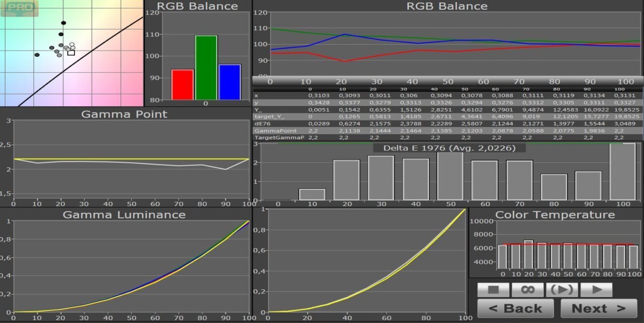

μα αυτό το διάγραμμα που έβαλε ο Μανώλης στο before είναι με ίριδα ενεργοποιημένη, μετρήσεις gamma με την ίριδα ενεργοποιημένη κάνετε στους προβολείς σας?
Λες?
Ειπαμε βρε Νικο, οχι κι ετσι :ernaehrung004:
αυτό εγώ που δεν μπορώ να καταλάβω Μανώλη είναι πως είναι δυνατόν να έφτιαξες το gamma με ίριδα απενεργοποιημένη, να την ενεργοποίησες, και να πήρες τις ίδιες μετρήσεις, είναι κάτι που στην πράξη δεν γίνεται.

Μα εάν οι μετρήσεις που έχεις δει είναι με απενεργοποιημένη ίριδα και είναι ίδιες με την μέτρηση του Μανώλη που την έχει πάρει με ενεργοποιημένη ίριδα, υπάρχει θέμα.
Re: Απάντηση: Re: Απάντηση: Re: JVC X500 calibration by Kastro
Α ενταξει. Αμα ειναι αυτο μΙα χαρα συνεννοηθηκαμε. :a0210:
κάτσε γιατί θα τρελαθώ, αν αγοράσεις έναν καινούργιο προβολέα και out of the box πάρεις γραμμικό gamma από 2 και κάτι μέχρι 2.2 το θεωρείς χάλια? ή αυτό το gamma έχει καμία σχέση με το 1.5 μέχρι 2.8 που ανέβασε ο Μανώλης?
Απάντηση: Re: Απάντηση: Re: Απάντηση: Re: JVC X500 calibration by Kastro
Κατσε για να τρελαθουμε και οι υπολοποι τωρα. Αυτο το διαγραμμα λεγεται μια χαρα γραμμικο γκαμα?
Για εμένα πάντως διαβάζοντας πάλι το thread προσεκτικά, κάποιο "θέμα" πρέπει να υπάρχει. Πρώτον τα λόγια του Μανώλη ότι ο X500 του Τάκη "δεν είναι καθόλου γραμμικός" εργοστασιακά, ενώ εγώ όσους X500 έχω μετρήσει συμβαίνει ακριβώς το αντίθετο (και περιέργως με επιβεβαιώνει και ο Τάκης λέγοντας ότι ο προβολέας του παίζει αξιοπρεπέστατα out of the box, εδώ είναι το κουφό), και δεύτερον ίδιο gamma με ίριδα και χωρίς, πράγμα το οποίο μπορεί να συμβεί μονάχα αν η ίριδα είναι χαλασμένη και δεν λειτουργεί κατά τις μετρήσεις. Αν ισχύουν τα παραπάνω και δεν πρόκειται περι λάθους, τότε πιθανότατα να μιλάμε για προβληματικό X500, δεν μπορώ να σκεφτώ κάτι άλλο με τα παραπάνω δεδομένα να ισχύουν.
Καλησπερα στην παρεα . Βλαβη που υπαρχει μονο στην μετρηση πριν την ρυθμιση ? Νομιζω οτι θα συμφωνησεις και εσυ Νικο στο οτι στο γραφημα μετα την ρυθμιση η βλαβη "διορθωθηκε" .

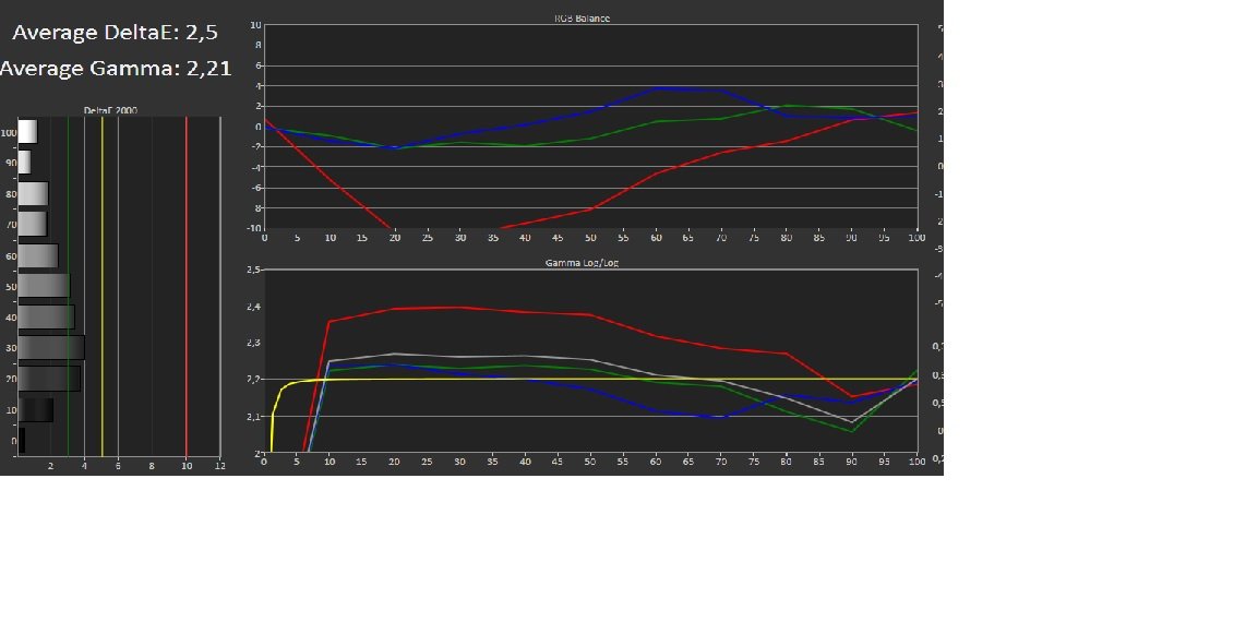

αυτό μέτρησα εγώ στον 500 που έκανα review το οποίο είναι πολύ κοντά όσο βλέπω στο hdtvtest.co.uk...αν αυτό θεωρείται κακό gamma out of the box πάω πάσο...
Δεν εχει σχεση με το gamma που ανεβασε ο Μανωλης αλλα δεν το λες και γραμμικο ....
Με τι οργανο μετρησες τον προβολεα στην παρουσιαση Νικο ?

Μία μέτρηση gamma από το www.hdtvtest.co.uk
Τώρα, τι σχέση έχει το 2, 2 κάτι με αυτό που ανέβασες εσύ Μανώλη?
Έλα βρε Χρήστο..γραμμικό με την έννοια ότι όλες οι τιμές είναι κοντά και φανερώνουν γραμμικό λάθος που διορθώνεται με τα ρυθμιστικά του προβολέα. Γκάμα σαν αυτό που ανέβασε ο Μανώλης δεν έρχεται όσο και να χτυπιέσαι αν δεν έχεις εξωτερικό επεξεργαστή εικόνας.

Για να μην μπερδευόμαστε περαιτέρω, να ρωτήσω τον Μανώλη, τι είναι αυτά τα δύο διαγράμματα? Το αριστερό είναι με ίριδα ενεργοποιημένη όπως έπαιζε ο Τάκης προ ρύθμισης με το γκάμα στη θέση νόρμαλ και το δεξιά όπως το έφερες με τον Λούματζεν?
