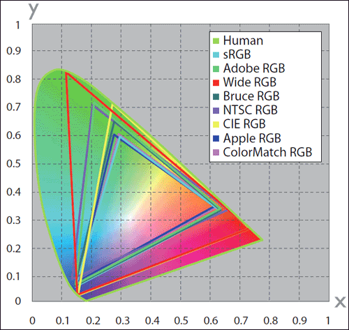

ΥΓ, βρήκα τα color spaces που εψαχνα. φανταζομαι εχει κι αλλα...
