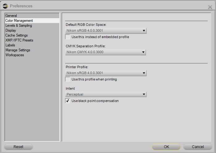

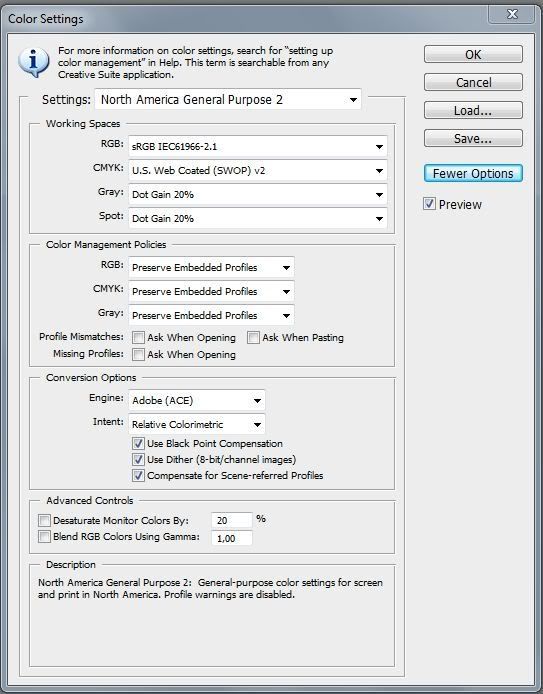

Άνοιξα το Color Settings και βρήκα αυτά στο CS4
Αυτά στο CaptureNX2

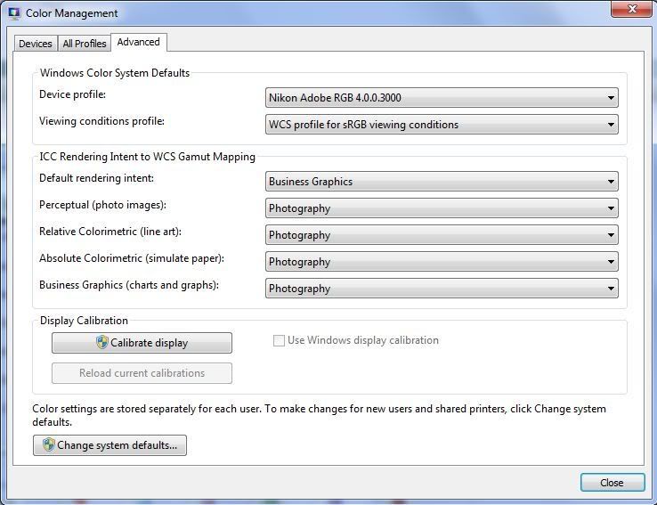

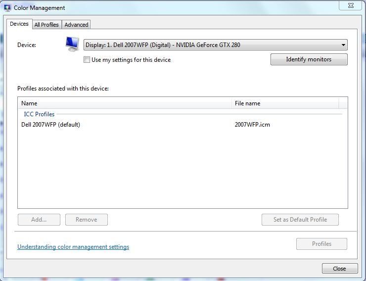

Και αυτά στο Color Management των 7

Πόσοι άλλοι έχετε το πρόβλημά μου; Το βράδυ δοκίμασα σε όλα SRGB της Nikon και μετά το profile της 2007WFP αλλά το πρόβλημα παρέμεινε.

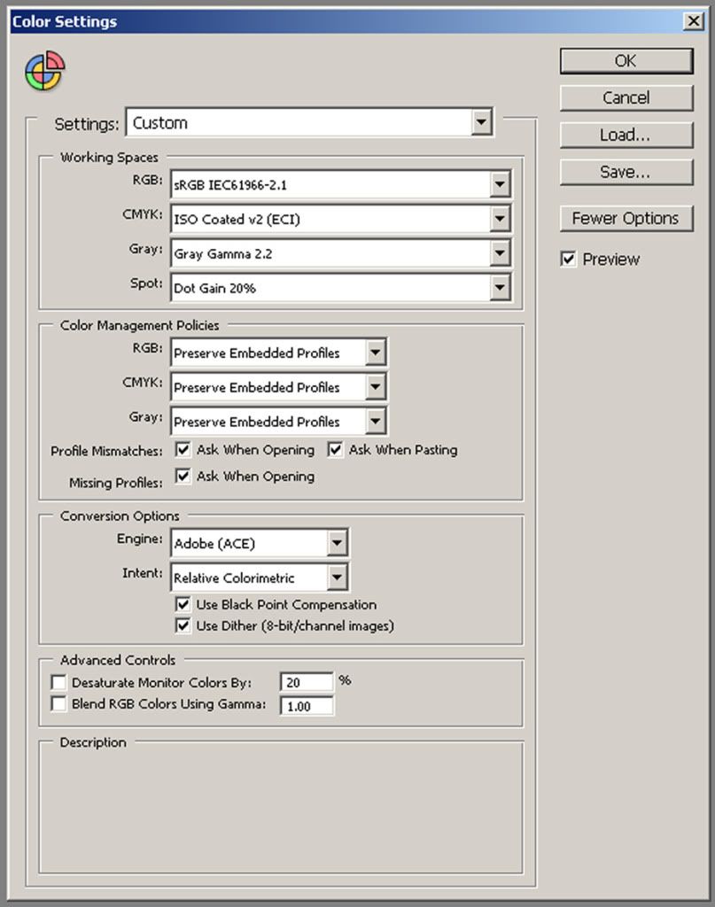

Aυτα τα settings πχ ειναι απο XP και CS2 Photoshop.
Ειναι για γενικη χρηση με srgb προφιλ.
Προσοχη στα preserve να ναι τσεκαρισμενα και στα ask κατω για να μην υπαρχουν μετατροπες χωρις να παρεις χαμπαρι η να εχεις ελεγχο.
